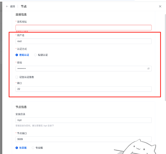

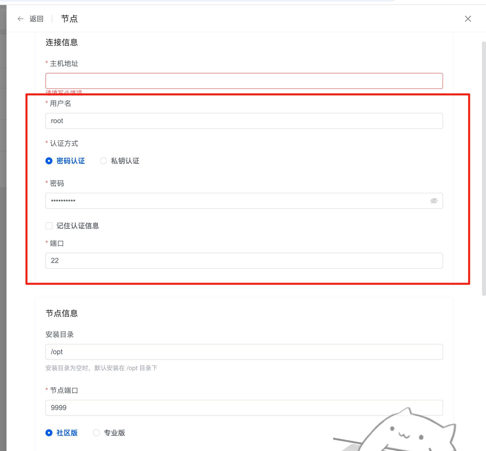

你添加是不是没有用ROOT账号?
确实不是root账户,是需要将当前主节点和添加的节点,都加到root权限吗?
添加子节点的时候这里需要用ROOT账号
添加子节点的时候这里需要用ROOT账号,

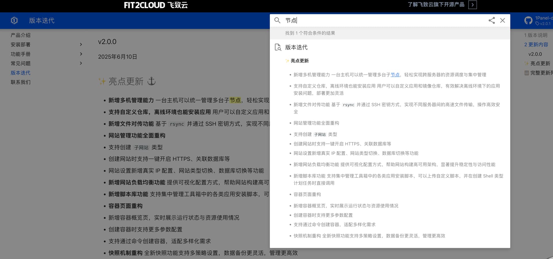

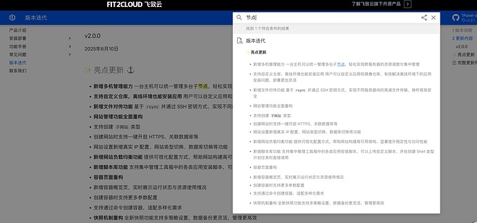

新功能的部分不能做个教程吗?包括添加子节点怎么操作,还有负载均衡的设置。2.0正式版都上线了,使用手册里完全没有新功能部分的介绍,你们项目经理怎么协调分工的
1Panel 文档 文档地址
麻烦你去看下,哪里有新增子节点的操作介绍
这个我们后续会持续更新
尝试了不同情况,大家需要注意下面的点(坑):
  1. 主节点添加时,必须登录子服务器的root账号。别的账号哪怕给了足够的权限还是不行的。
  2. 子服务器装了V2面板的不行,之前主动装的都是主节点面板,没法转化。需要做完整卸载。
  3. 子服务器装了V1面板的可以,根据官方教程走就行。如果遇到问题,大概率是权限问题。
  4. 子服务器的服务端口还是要打开。之前做了主页反代,关掉服务端口的,需要保持打开。
  5. 甲骨文服务器不给root密码登录ssh,暂时放弃吧;国内的厂商基本都ok。(有大佬搞通的请at我谢谢)
更新下:针对甲骨文,提前在原本面板中ssh管理这里,生成一个root用户的密钥,给主节点添加子节点的时候用就可以了。
