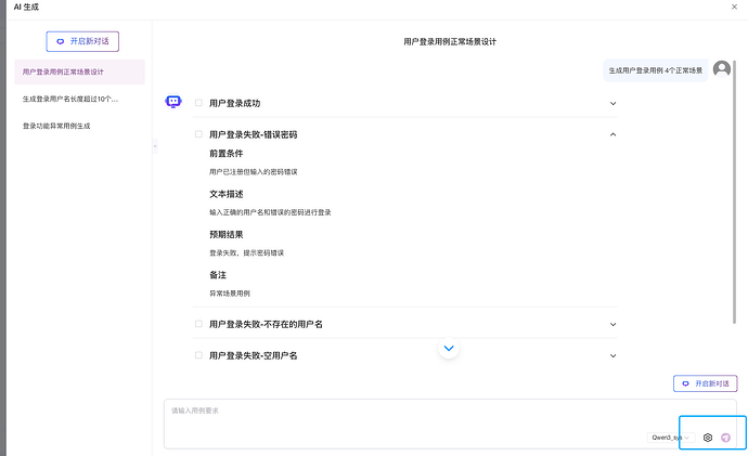

Metershpere接入AI,无同步测试用例的按钮,为什么
接入的大模型是自己创建的智能体,因为这个所以无同步测试用例的按钮吗

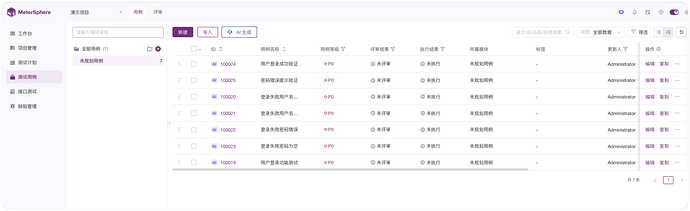

从用例列表点击「AI 生成」按钮试试
就是从这里进入对话界面的

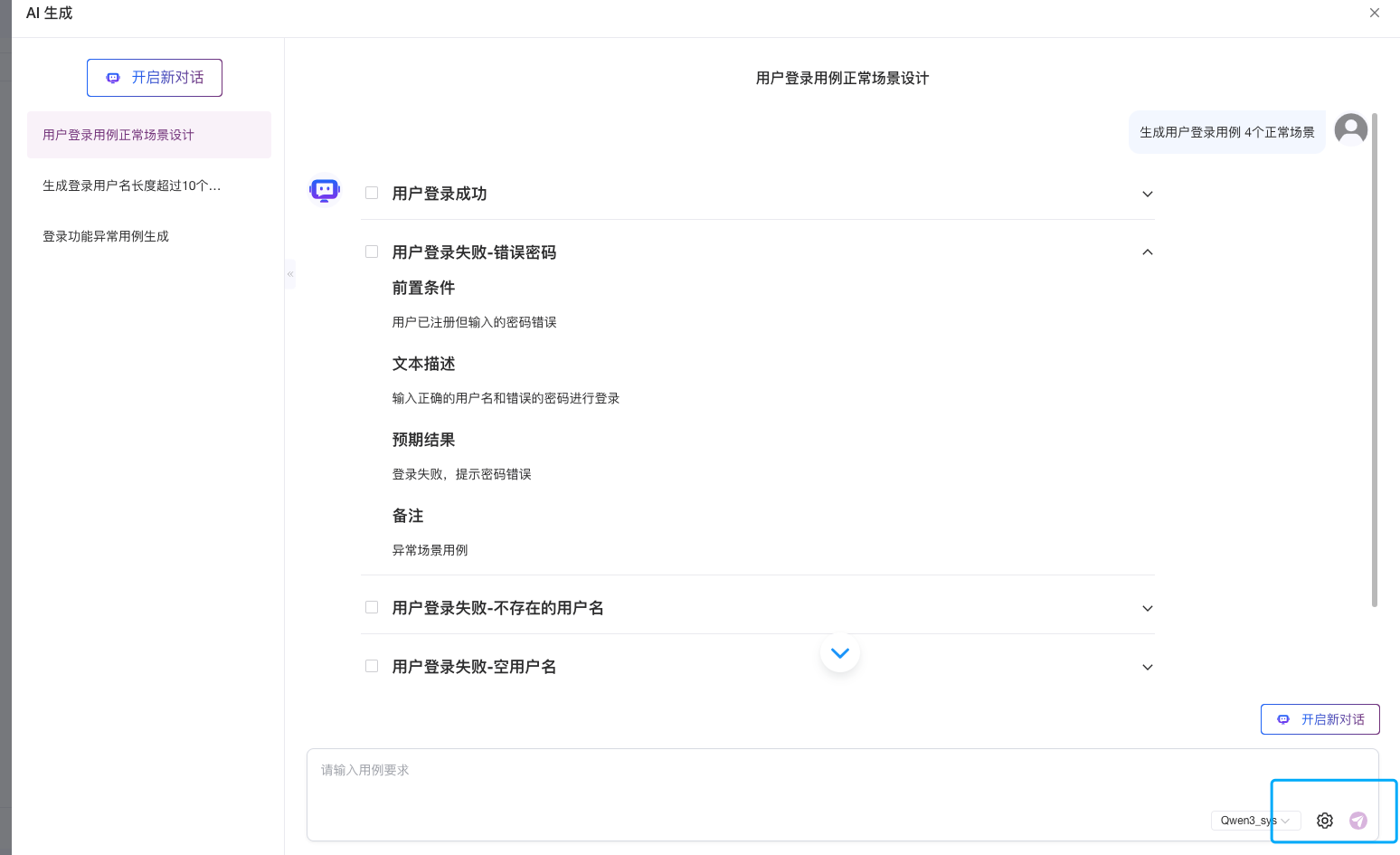

改下问题,比如 批量生成5条登录相关用例
还是没有勾选和同步案例的按钮
  1. 点击设置,检查设置 是否勾选 用例模版和设计方法

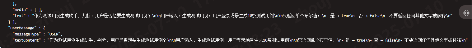

  2. 如果上述设置已勾选,可以看一下/opt/metersphere/logs/metersphere/info 日志中 有对话详情,使用其中的提示词,调试下你本地智能体,看 回复 是否符合提示词中要求的格式

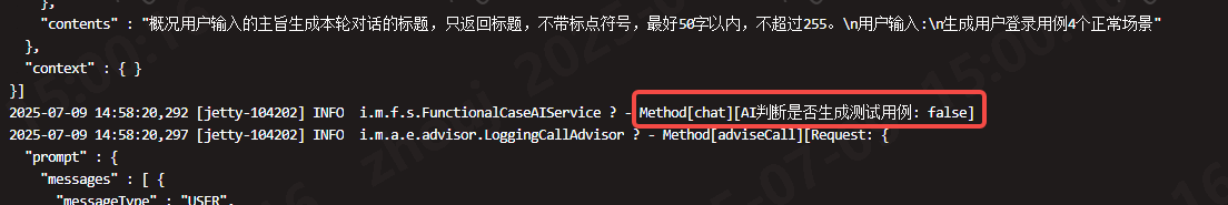

看日志,为什么这个始终为false啊

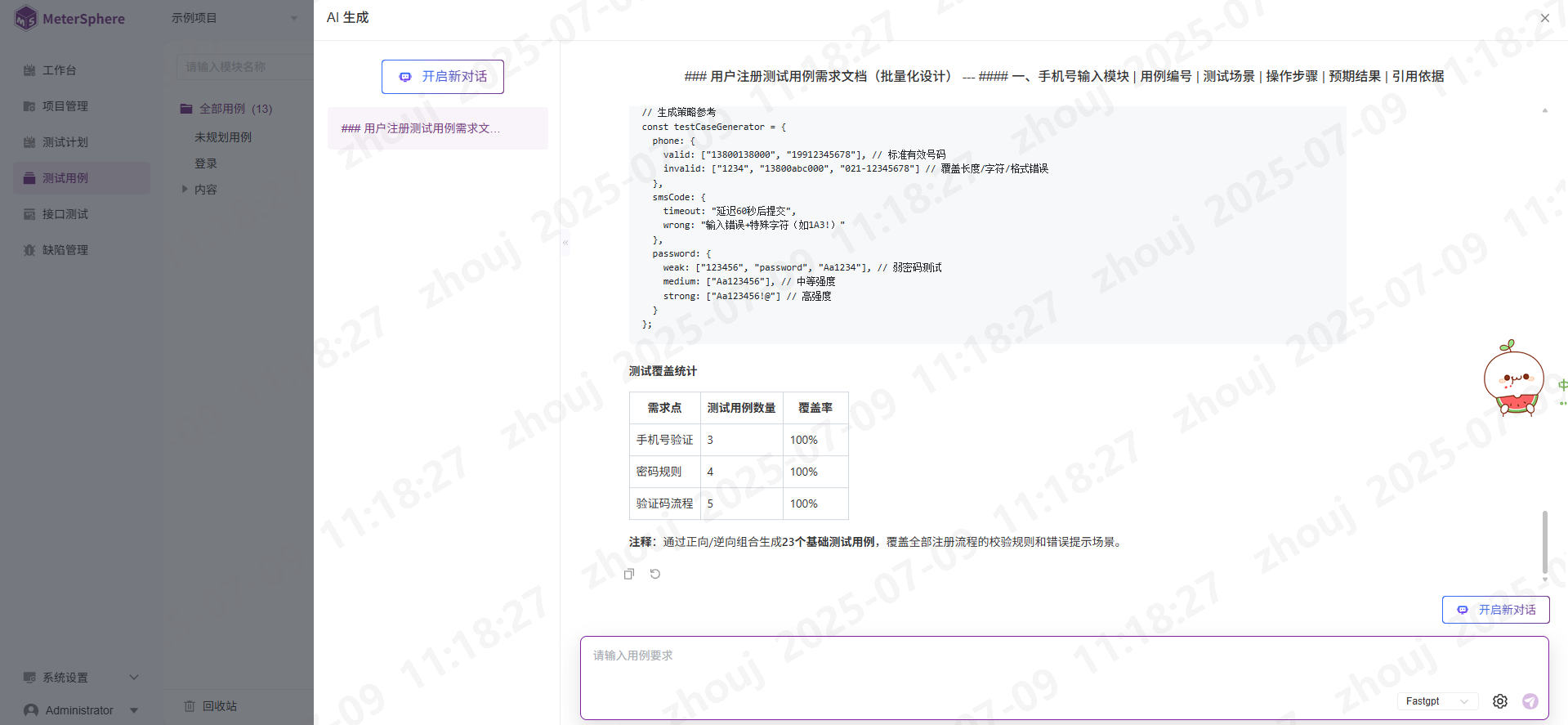

  1. 确定 是从 功能用例-AI 生成打开的对话框

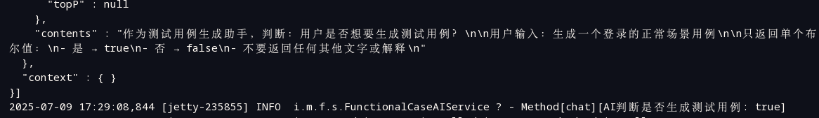

  2. 看下日志附近 有咩有下图输出
    可能是你的AI 判断出你不需要生成用例,或者没有按照提示词要求返回
这个都是有的
应该是你的智能体 判断出你不需要生成用例,或者没有按照提示词要求返回,具体可以看下 智能体的响应记录
感谢感谢,找到问题了,我那个智能体只会回复测试用例,其他的不回复 :smiling_face_with_tear:
