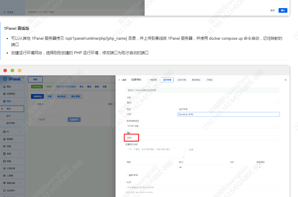

我买了最新的离线版,还是无法安装openrestry ,怎么解决?点安装没任何反应
买了,建议补充一下环境,比如 php7,php8 (包括)之类的。还有其他环境啥的,比如 go 语言啥的,还有 rides 数据库啥的。这种才能在“末日”的环境用
其实我也不太懂……
我不知道 php 是不是只能在线获取,如果我说的不对,希望大家不要生气 :smiling_face:
PHP 扩展安装 需要有扩展源 如果你或者你的公司搭建了 比如 debain 的扩展源 和 php 的扩展源 也是可以的
不然的话 就得考虑从其他联网机器迁移 具体可以看我在上面的回复

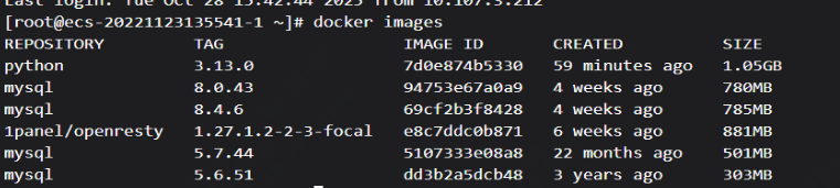

现在离线版本里面redis版本是8.2.2 如何可以和在线版保持一致呢?像mongoDB版本差太多了,从线上的服务器导下来再上传到离线服务器上没问题 但是一般线上安的是最新版

现在了离线版本,内置的mysql版本是8.4.6
但应用商店提供的下拉选项版本对应的却是8.4.7,也无法修改

找一台在线的机器 保存 mysql:8.4.7 的镜像 然后传到内网机器
但是因为版本号 会提示安装失败的 除非按照上面的方法编辑composer文件指定版本号才能安装,这样一点都不优雅,强迫症受不了啊 有没有能操作离线版应用版本号的方法 让8.4.6升级到8.4.7 然后直接安装呢?
