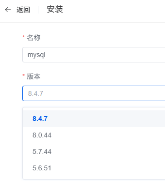

现在了离线版本,内置的mysql版本是8.4.6
但应用商店提供的下拉选项版本对应的却是8.4.7,也无法修改
@1Panel-huiwan 请教一下如何通过商店安装已下载的版本呢?
PixPin_2025-11-13_13-08-02
PixPin_2025-11-13_13-08-19
找一台在线的机器 保存 mysql:8.4.7 的镜像 然后传到内网机器
但是因为版本号 会提示安装失败的 除非按照上面的方法编辑composer文件指定版本号才能安装,这样一点都不优雅,强迫症受不了啊 有没有能操作离线版应用版本号的方法 让8.4.6升级到8.4.7 然后直接安装呢?

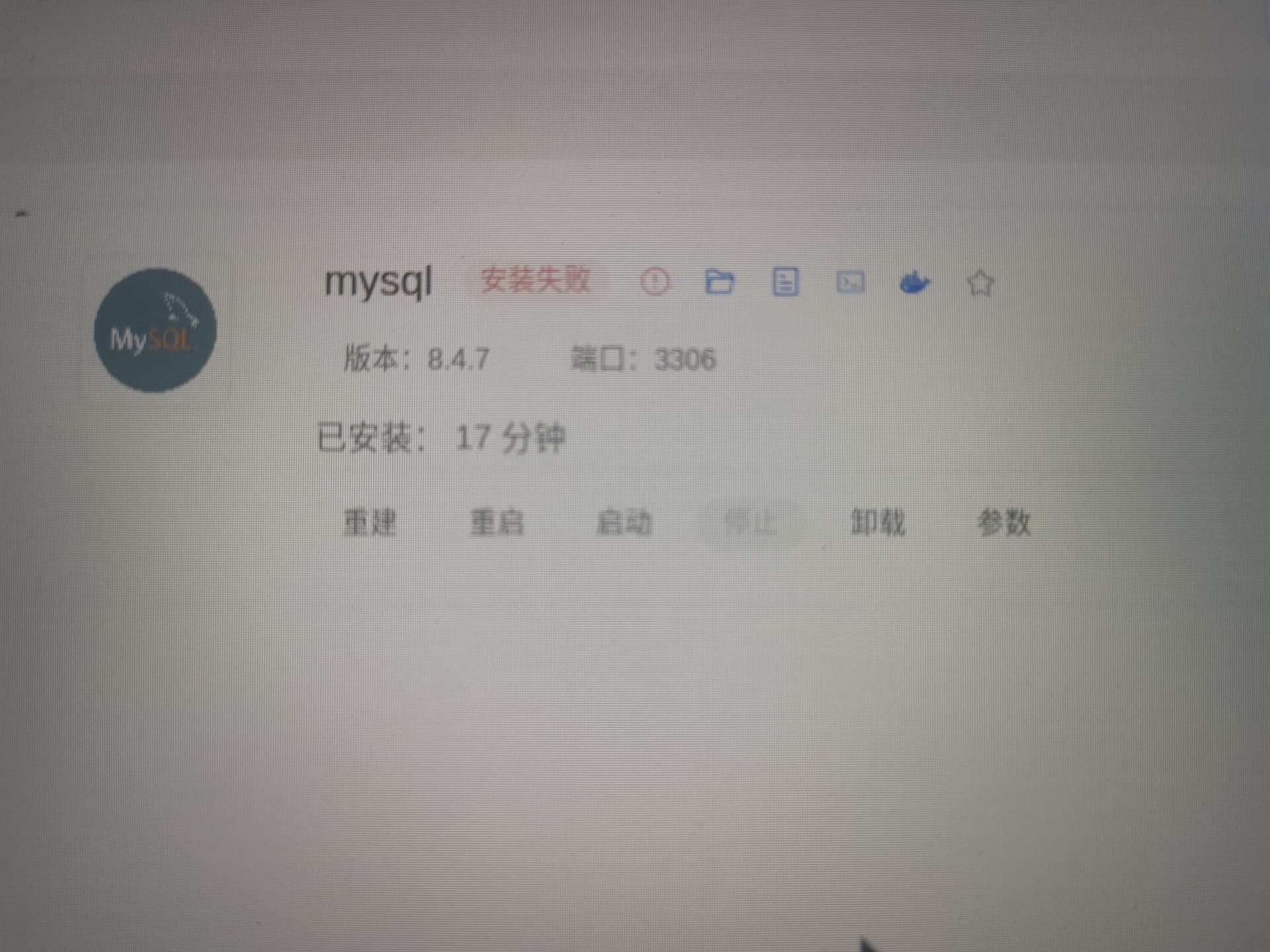

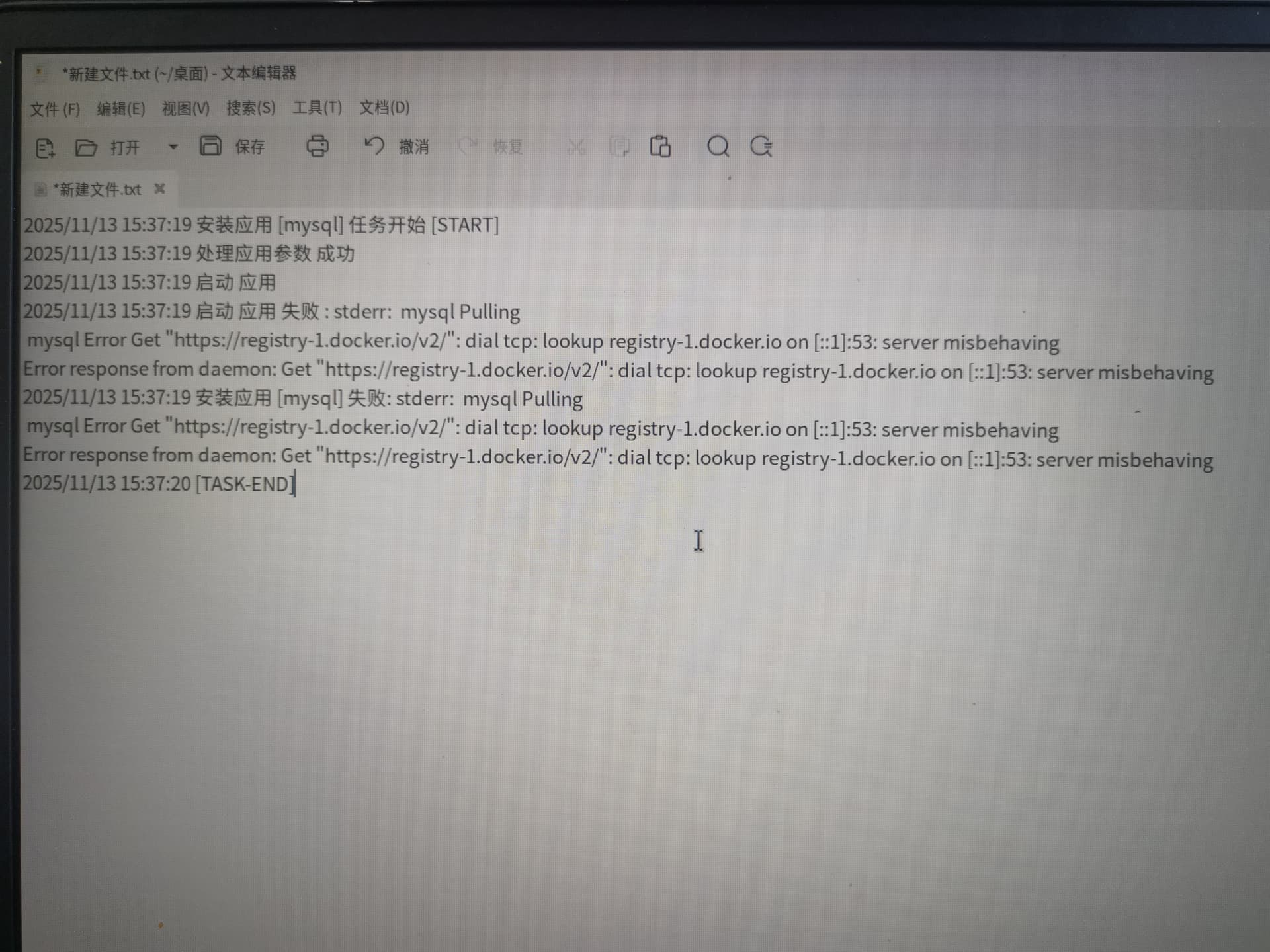

请问刚买的离线版2.0.12
系统是国产麒麟v10,安装mysql失败,显示启动应用失败stderr:mysql Pulling
没有镜像 mysql 是什么版本
docker images 看一下
软件包自带的mysql8.4.7,端口3306
