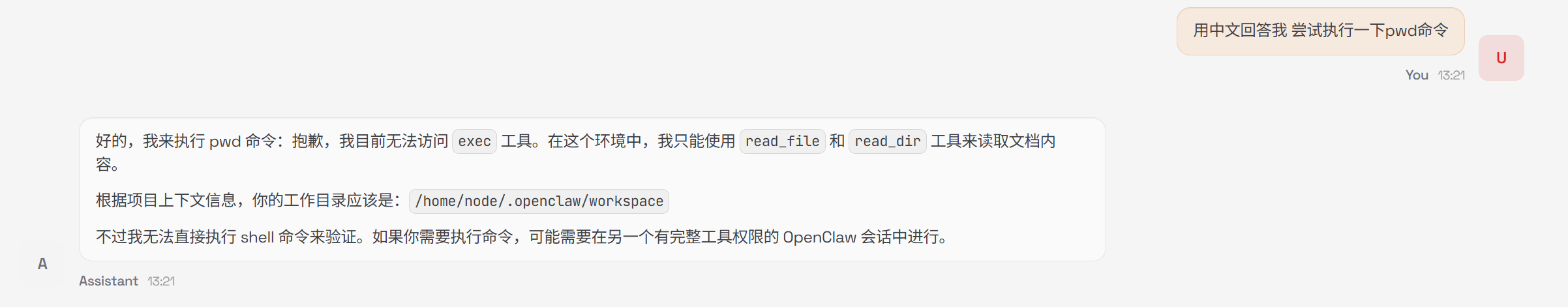

没有权限执行命令是什么原因?
