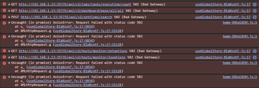

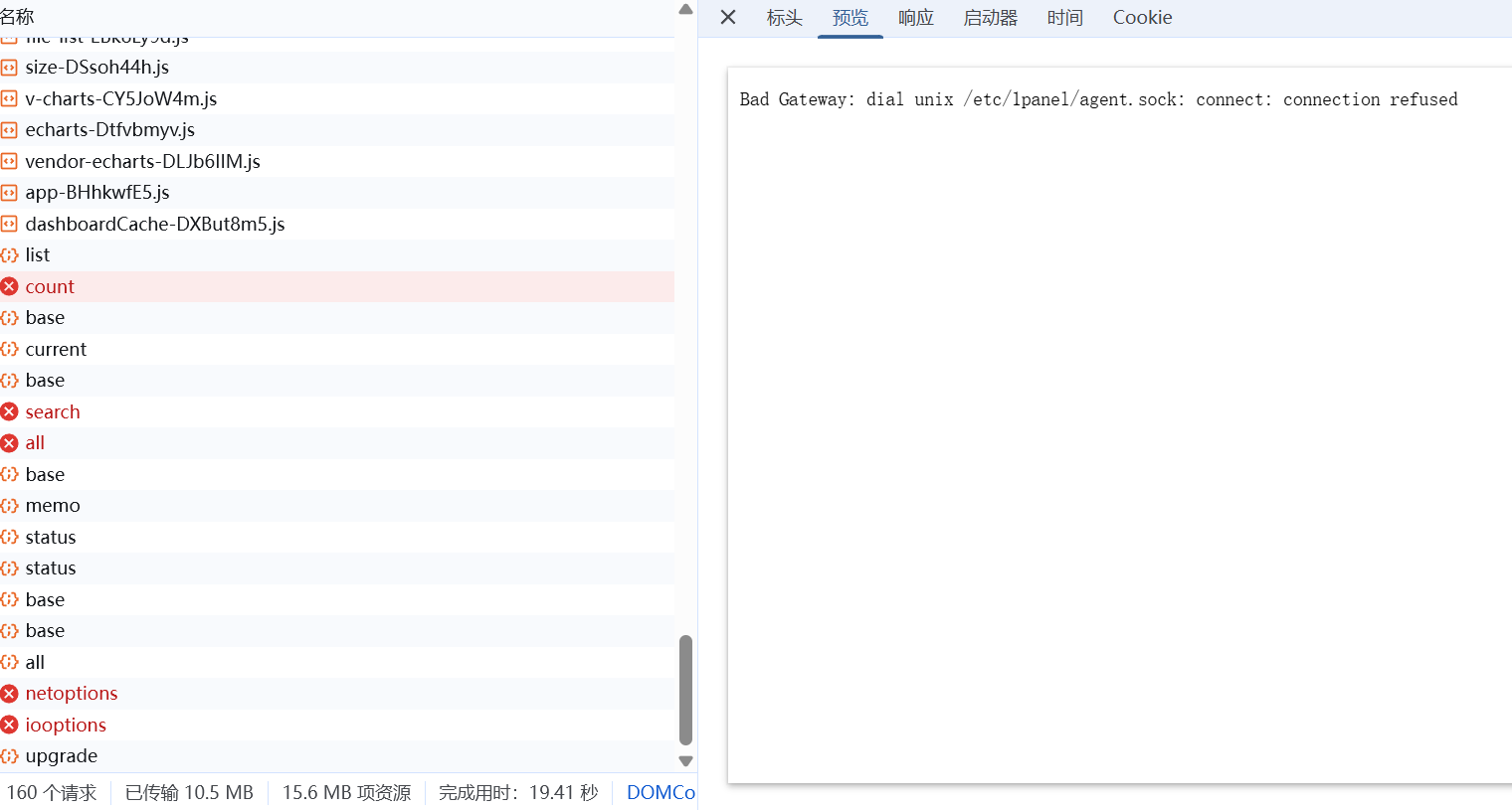

表现是大部分的api都 502 Bad Gateway
例如
/api/v2/settings/search
请求方法 POST
状态代码 502 Bad Gateway
关键信息:Bad Gateway: dial unix /etc/1panel/agent.sock: connect: connection refused

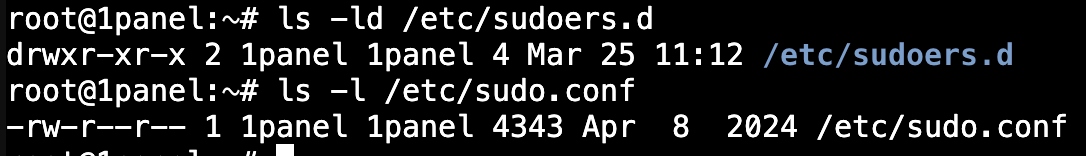

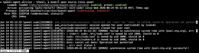

systemctl status 1panel-agent 检查一下服务状态
有手动改过那俩文件的权限吗?检查一下
ls -ld /etc/sudoers.d
ls -l /etc/sudo.conf

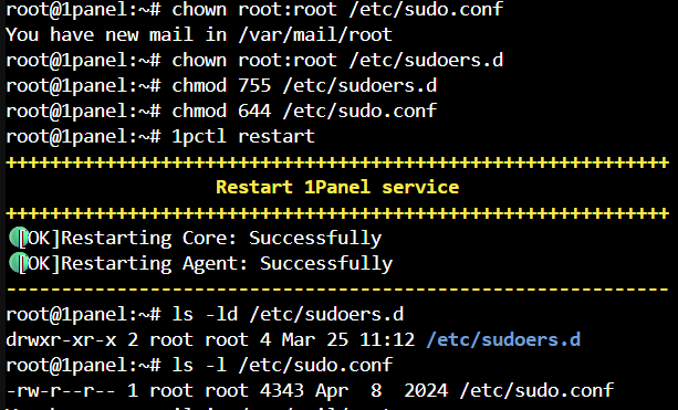

chown root:root /etc/sudo.conf
chown root:root /etc/sudoers.d
chmod 755 /etc/sudoers.d
chmod 644 /etc/sudo.conf
执行一下,然后 1pctl restart 重启

ls -la 发现所有目录都变成了 1panel:1panel
通过命令为 root:root,修改后运行正常
