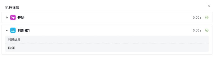

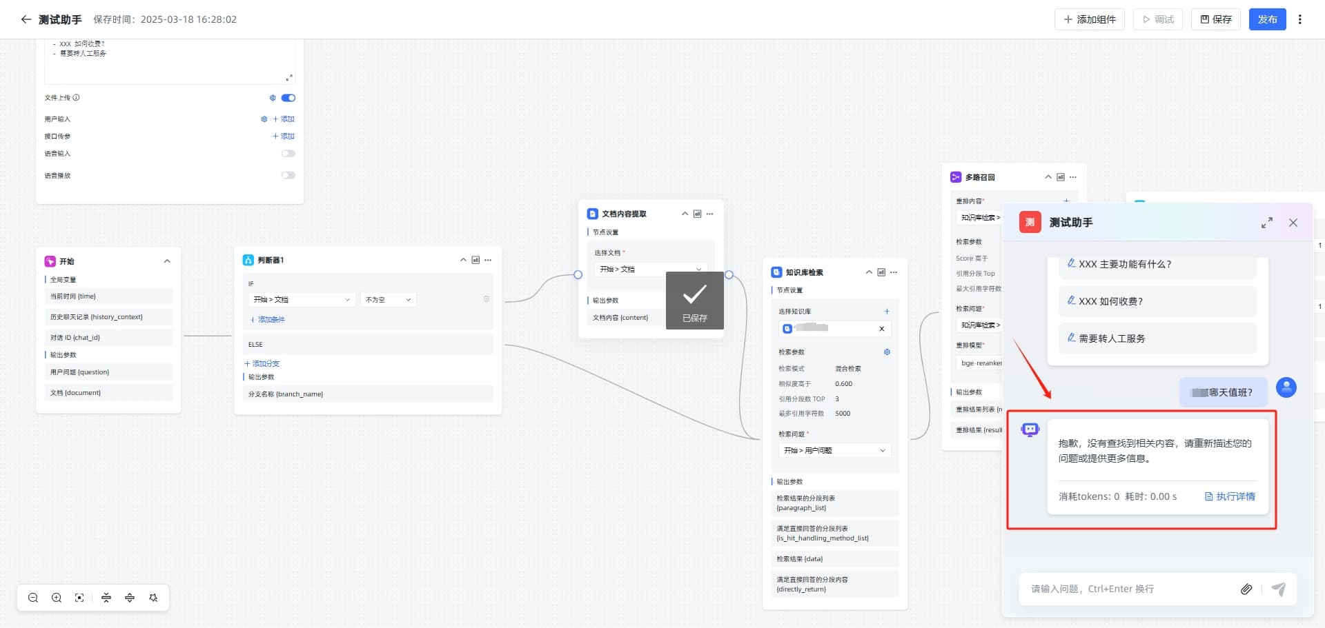

我想要的效果是,提问后判断我有没有上传文档,我上传了文档,就分析文档内容去找AI推理再给出回答。如果没有上传文档,就去知识库中匹配符合的内容进行回答。图中我并没有上传文档,条件走到ELSE就结束了,这个怎么解决?
