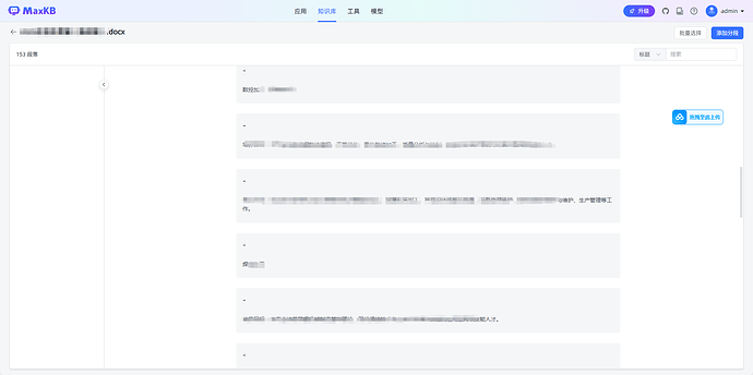

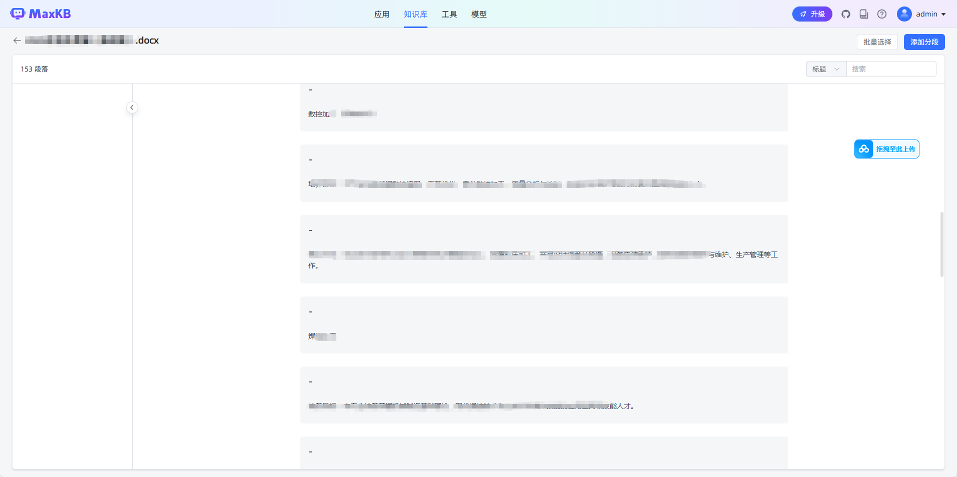

maxkb知识库使用的混合检索,知识库中有内容但是检测不到。这是怎么回事啊?
是指AI检测不到吗,方便给出截图吗

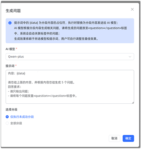

我上传好知识库,里面是这个样子的,虽然maxkb可以手动添加标题,但我想如果文档很大,总不能一个个添加标题吧
我们也有生成问题的功能,可以根据分段生成问题的呀
