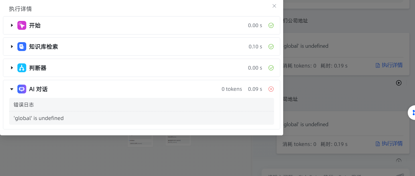

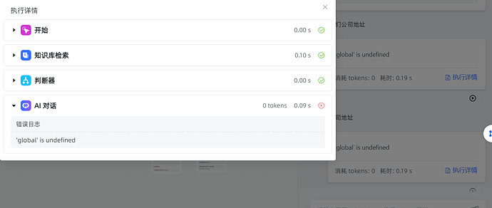

我这边在笔记本上部署后,将应用和知识库都导出了,放到另外一台电脑上。问答会出现这个问题’global’ is undefined。
我已经将模型和知识库都添加进去了。知识库也能检索到,但是在最后的AI对话中会出现这个问题
你的工作流中有使用到了global这个关键字么?
并没有global这个关键字,我已经发现了这个问题大概的原因了。版本不一致。我是v1.10.0-lts迁移v1.9.1。就会发现这个问题。只要经过知识库内的问题,都会这个报错,但是如果是AI大模型内部的数据就不会。随后我就两个版本都离线升级了v1.10.1-lts。问题就解决了。(这个建议你们优化下)

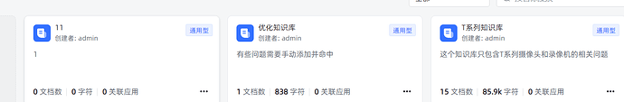

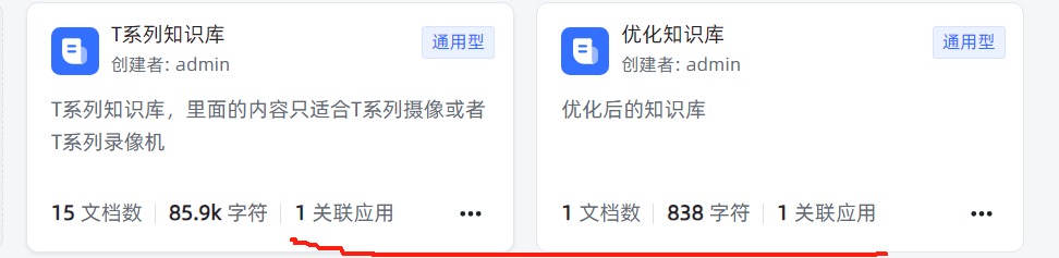

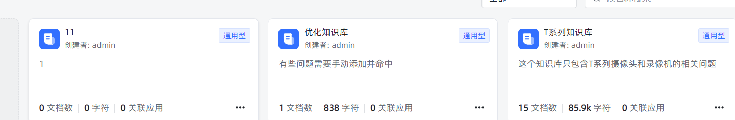

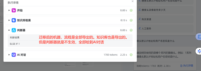

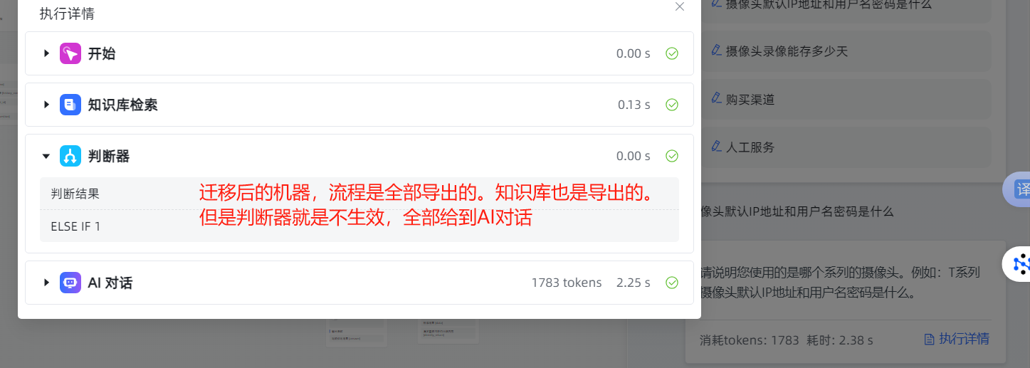

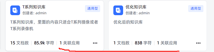

但是,导出的应用和知识库在迁移的电脑里显示不会关联应用。我一开始怀疑是版本不同 导出的应用里的变量不一致,随后我在重新原先电脑上的v1.10.1-lts版本导出应用,在新的电脑也是v1.10.1-lts。知识库也重新导入添加。还是一样。

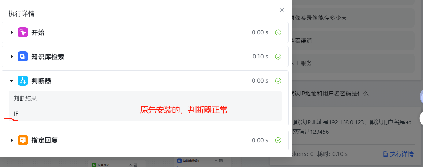

这个问题会导致了我设置好的直接回答的问题,全部不生效。所有问题都走了AI对话。然后两个流程是一模一样的情况,问一模一样的问题。一台判断器正常,另外一台的判断器只会全部到AI对话。
