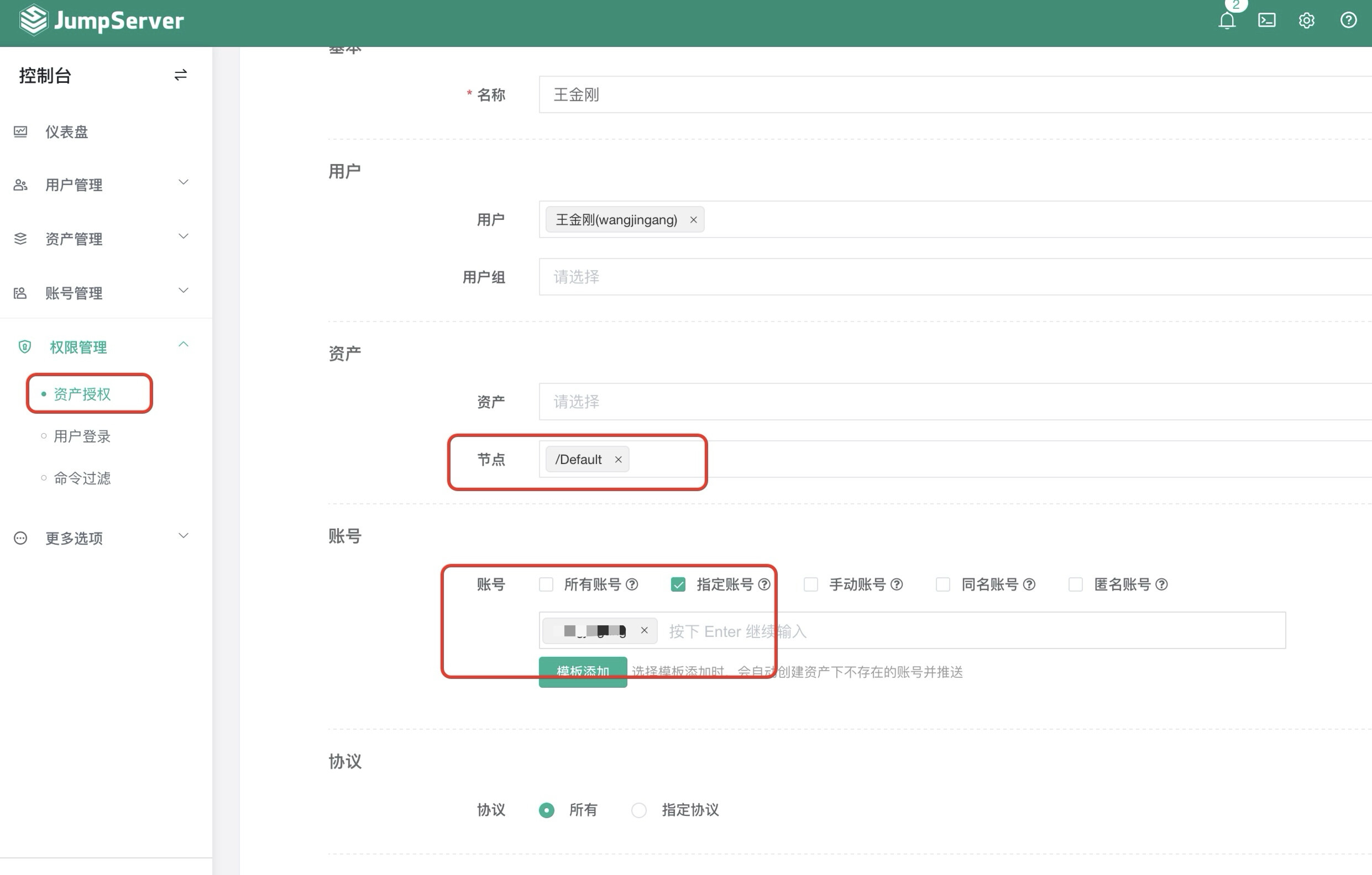

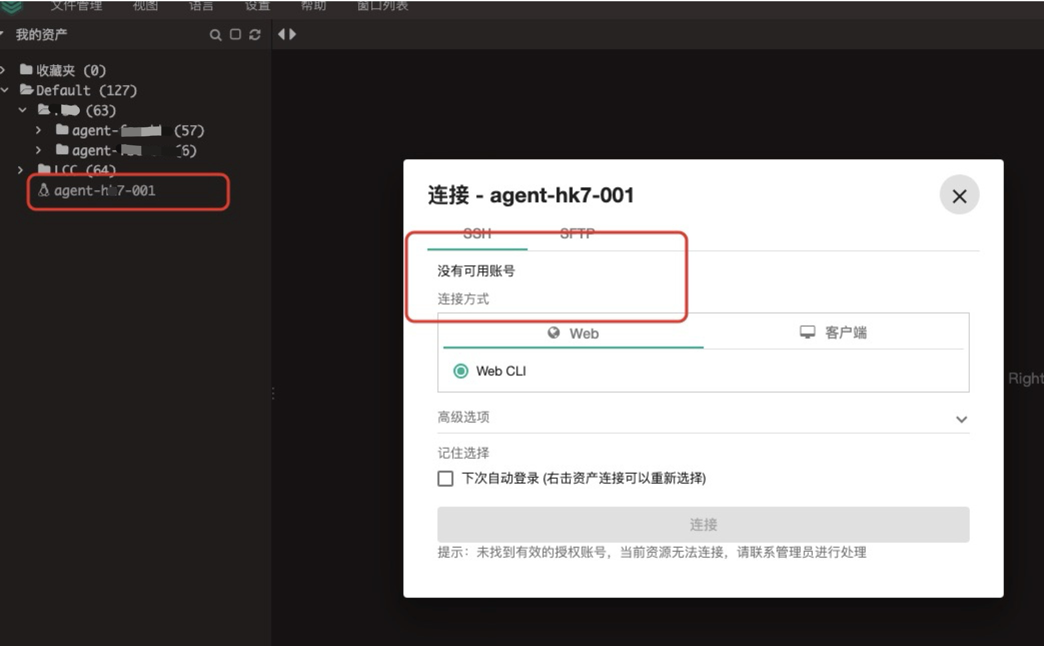

问题: 资产授权 中使用 指定账号 中的模板信息进行授权, 授权中使用 节点 Default ,但是在 节点下新增资产 后登录 该服务器 确无法登录; 需要重新授权才可以;
影响:在新增资产时候,如果有多个用户需要进行登录,需要全部进行重新授权,即使用户资产 使用的是节点,同时节点下包含新增的机器;也是无法登录;

截图看一下
指定账号没有授权,可以授权所有账号看一下
或者该资产没有纳管账号
即使我在添加资产的时候 添加用户,但是对应的用户也会有很多,影响效率;
不是,我再重新 在 资产授权中 重新对 账号 做模板添加就可以了; 但是这种没有效率; 我新增一台资产 ,但是这个资产会对应 十多个用户,这样每个用户都需要进行重新调试;
模板添加会创建一个模板,当这个资产没有模板账号信息里的账号时会创建账号
过程:
1.创建好登录账号test001、模板账户test001;
2.在Defalut 节点下创建资产 ecs001
3.在 资产授权中 添加授权 test001 节点是 Defalut 账号 是指定账号 模板添加中的:test001
4.登录用户 test001 ,可以登录 资产 ecs001
以上都是正常的;
5.在Defalut 节点下创建资产 ecs002
6.因为在 资产授权中 添加授权 test001 节点是 Defalut 这里应该不需要重新授权 应该也可以的登录 ecs002 ,但结果是无法登录;
7.重新对授权中test001 的 账号做相同的模板用户更新后就可以登录 ecs002; 并没有自动触发更新 这里影响使用效率;
