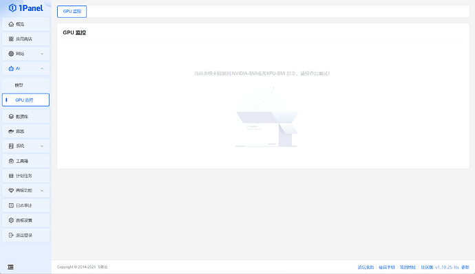

当前系统未检测到 NVIDIA-SMI或者XPU-SMI 指令,请检查后重试!
主机上执行 nvidia-smi 正常,但是面板识别不到,请问是什么原因

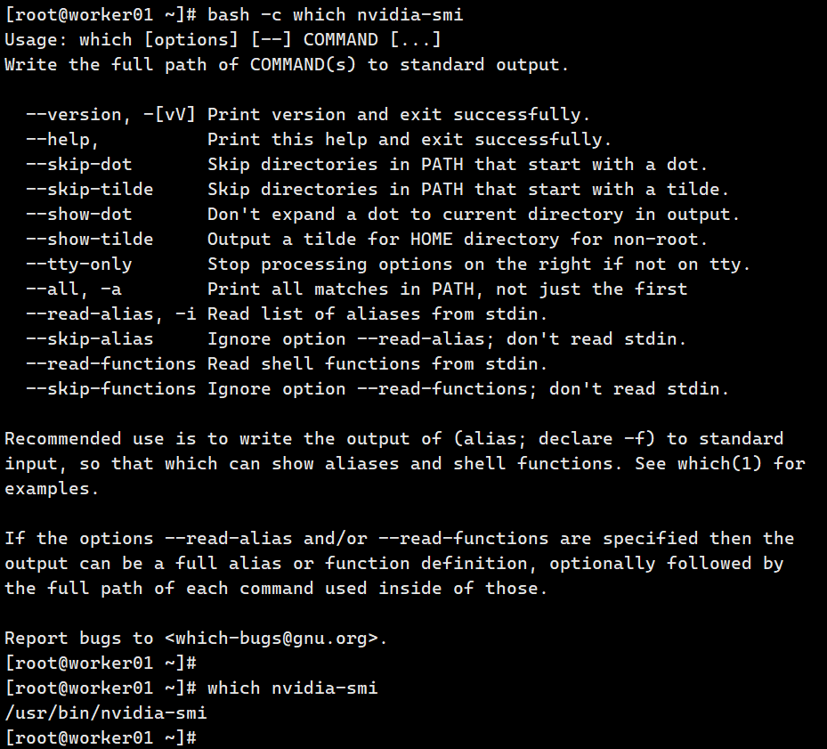

执行一下 bash -c which nvidia-smi 以及 which nvidia-smi
大佬,我的也一样,能帮我看看吗?虽然独显比较老了
-bash-4.2$ which nvidia-smi
/usr/bin/nvidia-smi

麻烦你加一下我,我远程看看
WechatIMG375
版本兼容问题,下个版本兼容
问题已解决,谢谢
怎么解决的呢?
