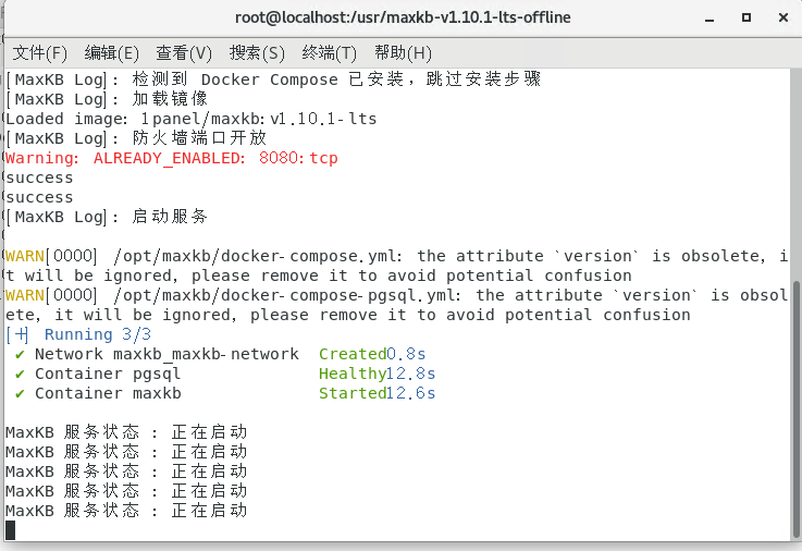

maxkb离线安装的时候 maxkb服务一直在启动中

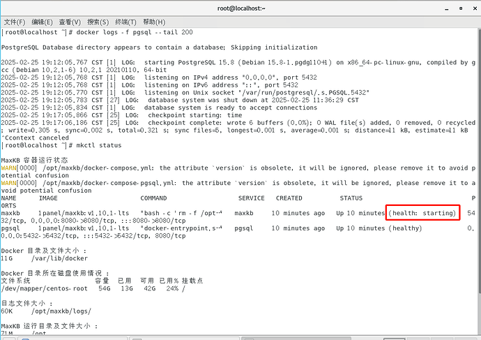

我的系统是centos 7.9,离线安装显示图1的样子,一直卡在这。然后查看docker状态,maxkb也是starting。此时telnet 8080端口是通的,但是web访问不了。求助大佬帮忙看下。
需要用docker logs -f maxkb --tail 200命令看下容器日志。

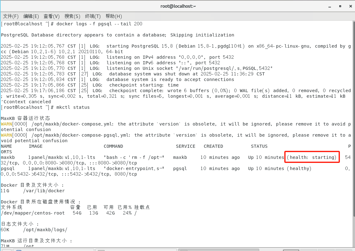

图2的第一条命令就是查容器日志,你帮我看看。
你那个是看pgsql的日志,pgsql是正常的不用看,要看看maxkb的。
刚才将docker restart了,然后查看日志显示这样的。
