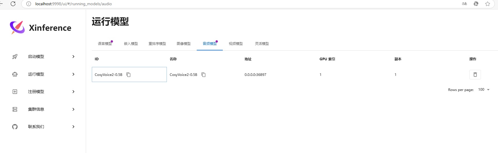

你好,有具体接入Xinference语音模型的案例吗?我部署了Xinference,MaxKB接入Xinference的LLM模型是正常的,始终无法接入Xinference的TTS模型,报错 Verification failed, please check whether the parameters are correct: Error code: 404 - {‘detail’: ‘Not Found’}

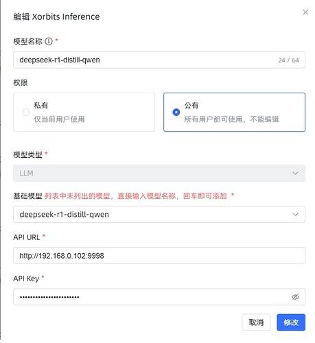

可以截图看下你的配置是怎么填的。
大语言模型接入正常,能够正常使用,用同样的配置接入TTS模型就出问题了,添加都添加不进去
