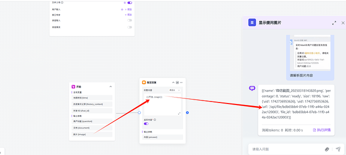

大佬们怎么将问题的图片原样输出
我一次提交多张图片,然后AI分析存在异常的图片,目前测试已经可以分析出图片是否存在异常了
现在需要,将存在异常的图片原样输出(就是图片判断,不修改图片),然后无异常图片则忽略
就是最后一步不知道怎么实现输出图片

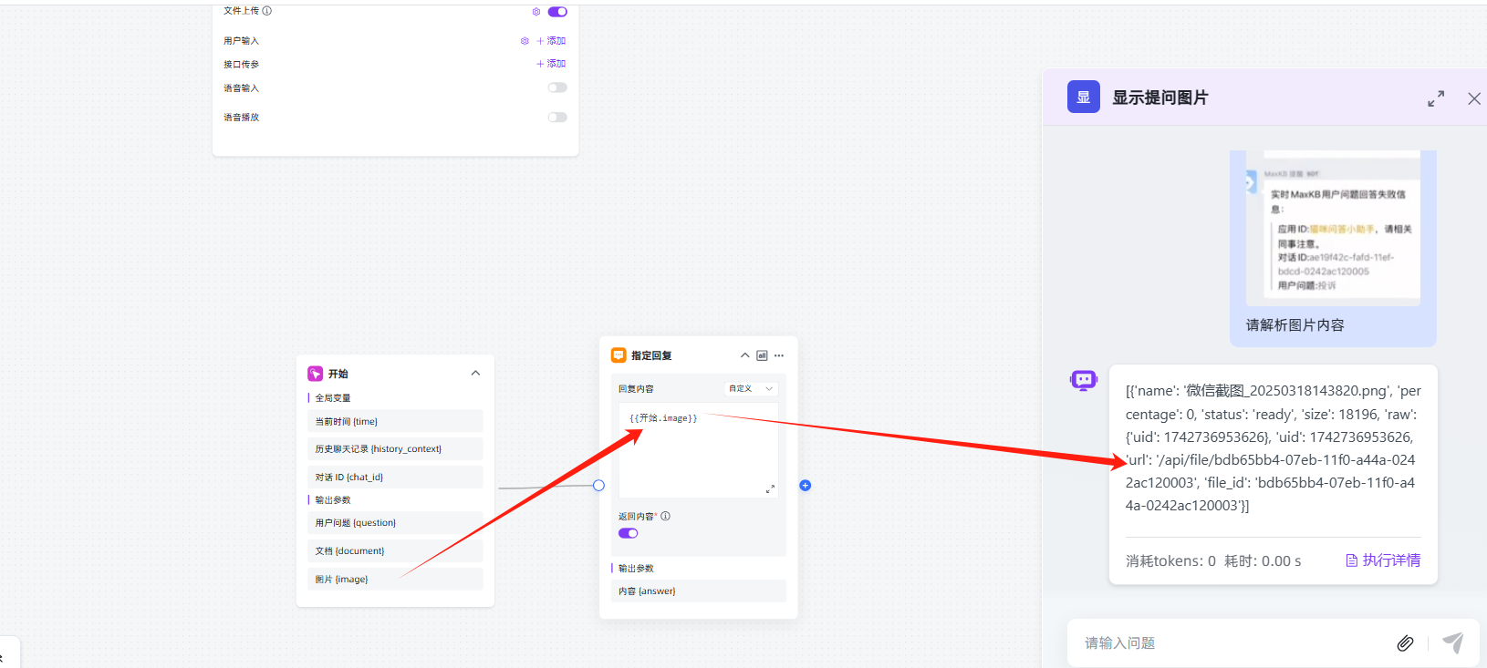

实现思路:全局的图片变量可以获取到图片的路径,使用函数将MaxKB地址和图片地址拼接成完整的图片url,然后使用markdown的uri或者img标签在回复中显示。
还得是你,可以了
