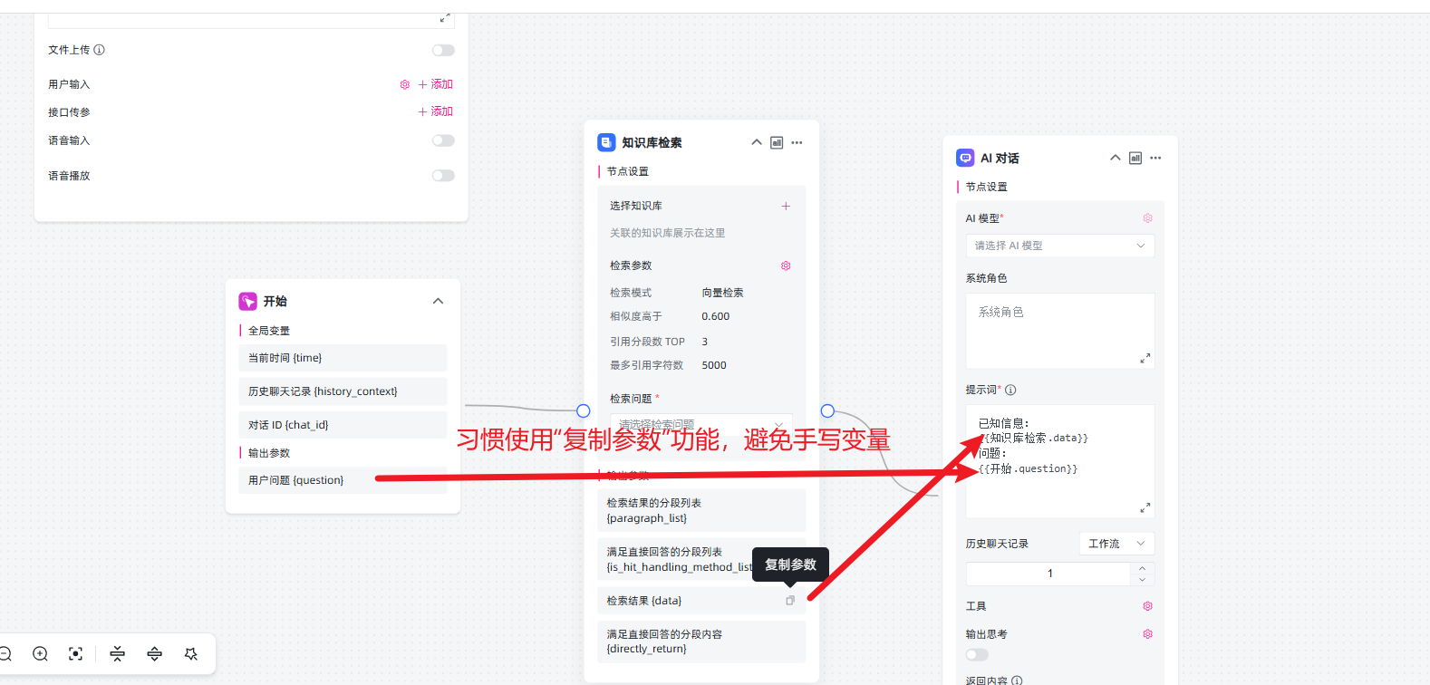

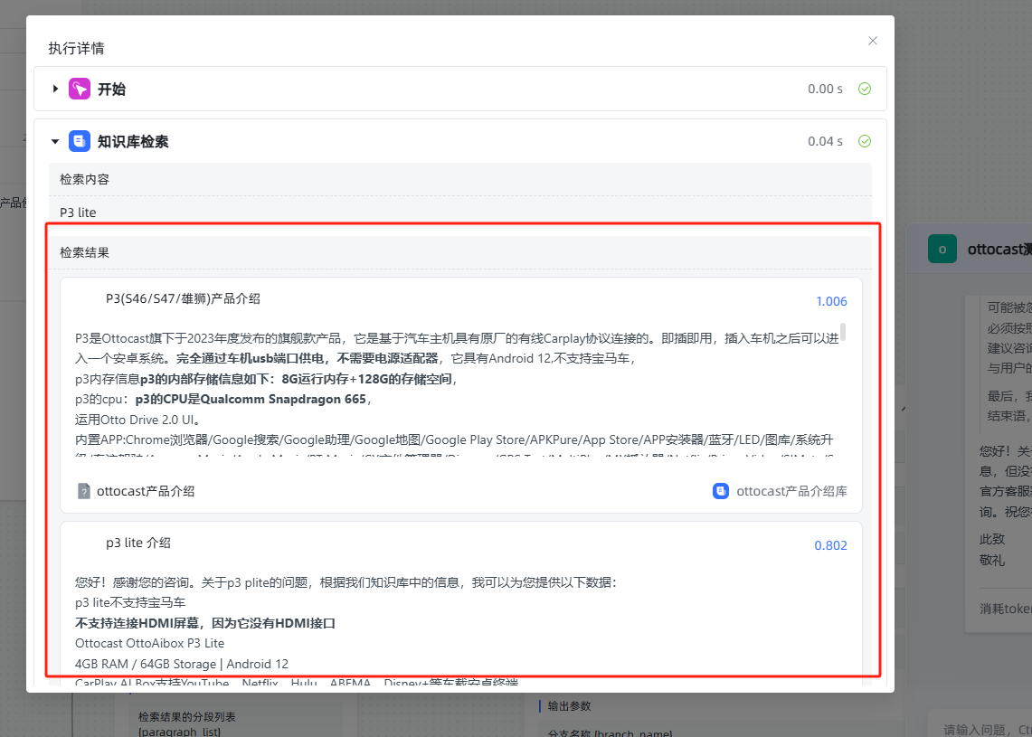

建议创建一个高级应用,使用工作流编排,这样调试可以清楚地看到执行详情,也就可以判断是哪一步存在问题。
工作流的高级编排,怎么编排得和简单配置的判断器一样呢
创建一个高级编排,默认的工作流就是简单应用的工作流。
好的,已经改了,目前是这样还是不行 已知信息:{{知识库检索.data}}
用户问题:{{开始.question}}
