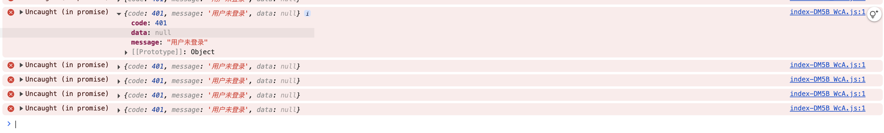

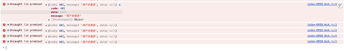

浏览器控制台检查,网络选项卡无报错,问题选项卡报错如下:

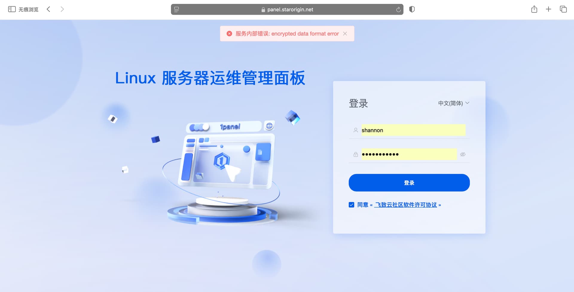

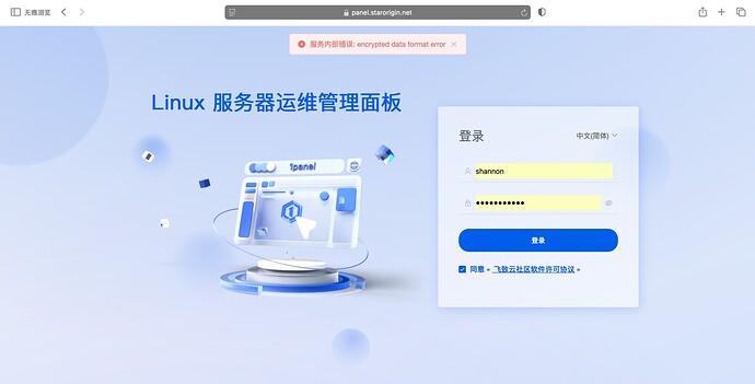

第一次输出正确的用户名和密码,面板报错:

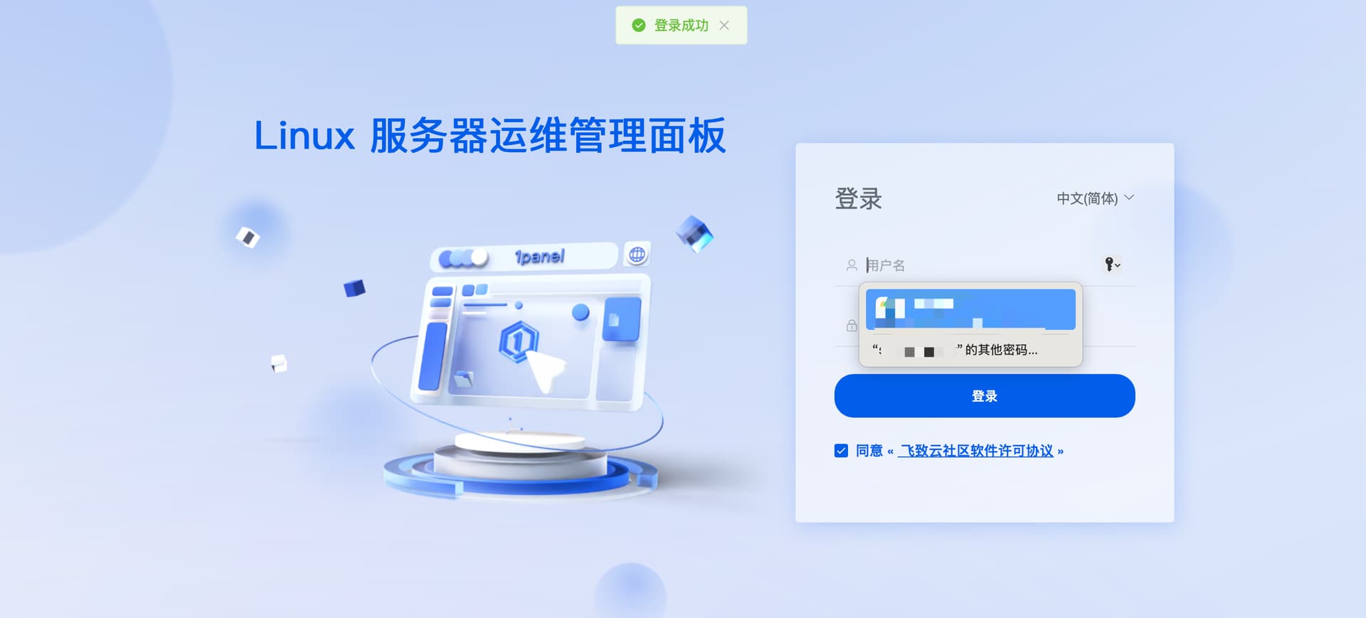

2、第二次再次尝试输入正确的用户名密码,显示登录成功,跳转到面板的正常管理界面,约0.5s后自动退出,重新返回到面板登录界面,还是显示登录成功,但是就是不跳转了。
