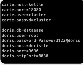

源码模式部署dataease集群模式,在配置文件中已经配置了kettle和doris相关的配置:
但是服务启动后,定时同步这个选项还是不可选,请问可能是什么原因?
集群模式参考这里设值引擎: 部署 DataEase 集群 - DataEase 文档
你截图中的配置文件的正确写法是这样的:
其中,carte.host 填写的 “kettle” 指向的是 kettle 的服务地址,官方安装包使用 Docker 部署的,所以会填写 kettle,如果本地部署,需要填写 IP 地址,并且配置端口映射。doris.host 同理。
因为你选择了集群模式,不需要修改这个配置文件,参考文档在页面配置即可: 部署 DataEase 集群 - DataEase 文档
我这边的情况是自己已经安装好了kettle和doris,这种情况是应该选择集群部署吗?是不是选择本地部署模式的时候下面配置文件里面的这些配置项才会生效呢?我看说本地模式是会自动部署doris和kettle,感觉应该不符合我目前的情况。
local 模式自动部署指的是使用官方安装包里的安装脚本会自动部署。你本地源码部署肯定要自己手动部的。开发环境部署可以切换成 local 模式,切换为 local 后配置文件会生效。
这种情况是 simple 模式,可以检查下你的配置文件是否生效了。
了解,设置模式为local模式,然后配置信息生效了,问题就解决了,感谢。
