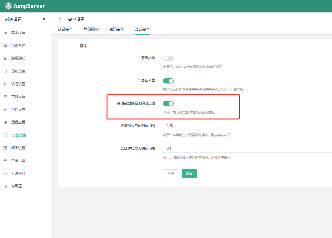

**说明:堡垒机已经设置web页面管理,连接最大空闲时间 (分)300和会话连接最大时间 (时)24,在config.txt中,也配置了SESSION_COOKIE_AGE=18000和SESSION_EXPIRE_AT_BROWSER_CLOSE=true,但是很多用户反馈,正常使用的时候,还是30分钟或者1个小时就需要重新登录堡垒机,修改后服务我也重启了,版本是 Version v3.10.6,社区版。
"连接最大空闲时间 (分)300和会话连接最大时间 (时)24"这里控制的是连接资产的web终端。“SESSION_COOKIE_AGE=18000”这个控制的是JumpServer这个网站的时间,这个参数你前面的#注释去掉了吗?如果去掉了也是这样,那你把SESSION_EXPIRE_AT_BROWSER_CLOSE=true 改为false试一试
也试了,也不行,很奇怪
我的本本没有这个选项,不过再config.txt中设置了
