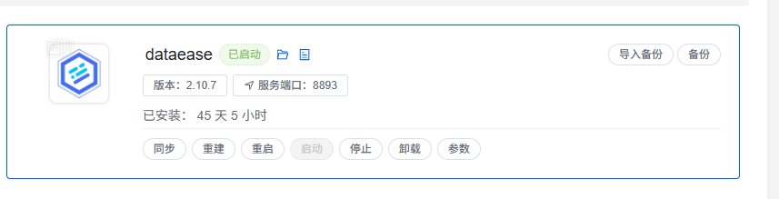

dataease社区版2.10.6

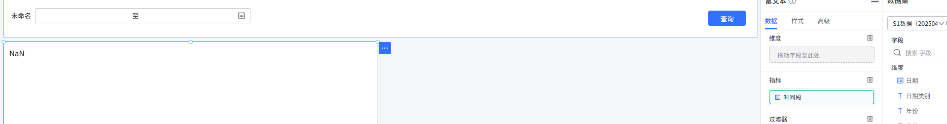

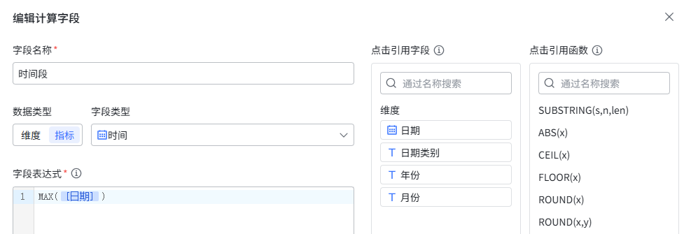

如图,
编写计算字段,用max求时间字段的最大值,但是总是返回NaN,为什么呢?max聚合函数不可以用来寻找时间字段的最大值吗?

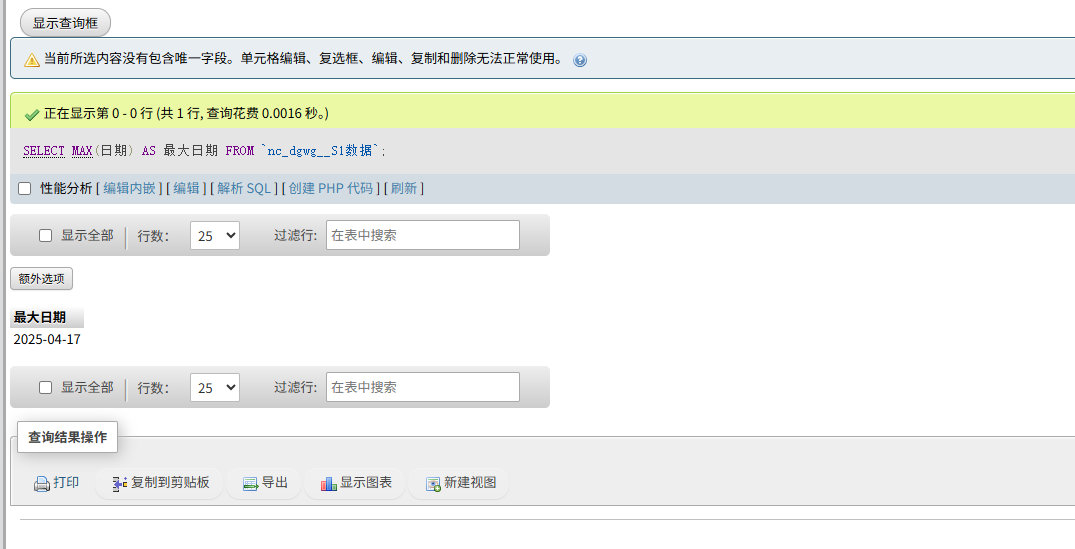

没问题呀

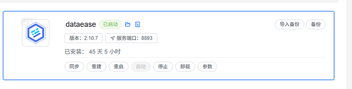

我也以为是版本的问题,去升级了一下 发现还不行 为什么呀?有其他办法可以筛选吗?

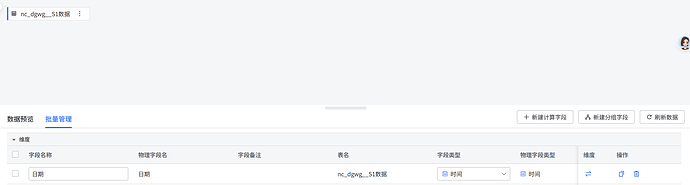

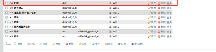

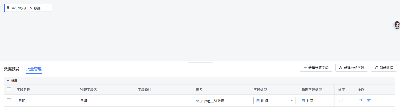

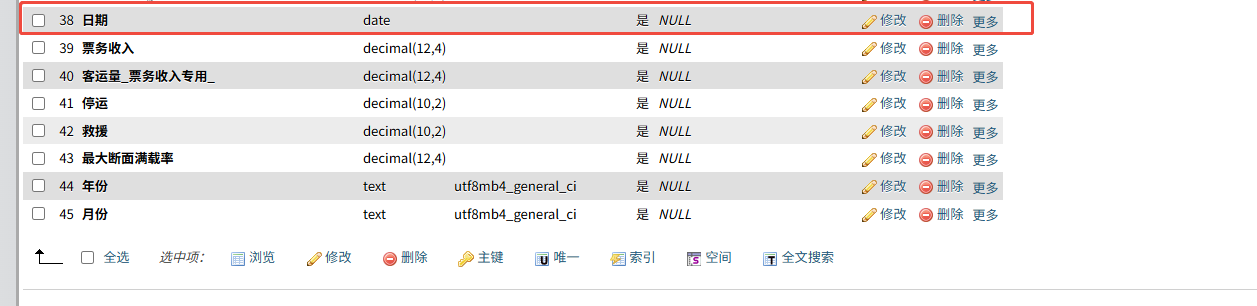

不好意思,我不太会导出数据结构,我截了一些图:excel我的部分原始数据,第一张图是报错情况,第二、三张分别是“日期”在mysql数据库和dataease的数据结构,
另外这个是聚合函数,你需要到图表那边才能展示,数据集不会展示
我刚才尝试了(1)用max寻找客流数据的最大值,插入富文本显示是可以的 (2)用max存在日期的最大值,然后插入柱状图,维度为年份,数据为MAX(日期),不显示结果。我觉得就是dataease中max无法用于时间字段,但是奇怪的是,在数据库中用MAX(日期)是可以的。
