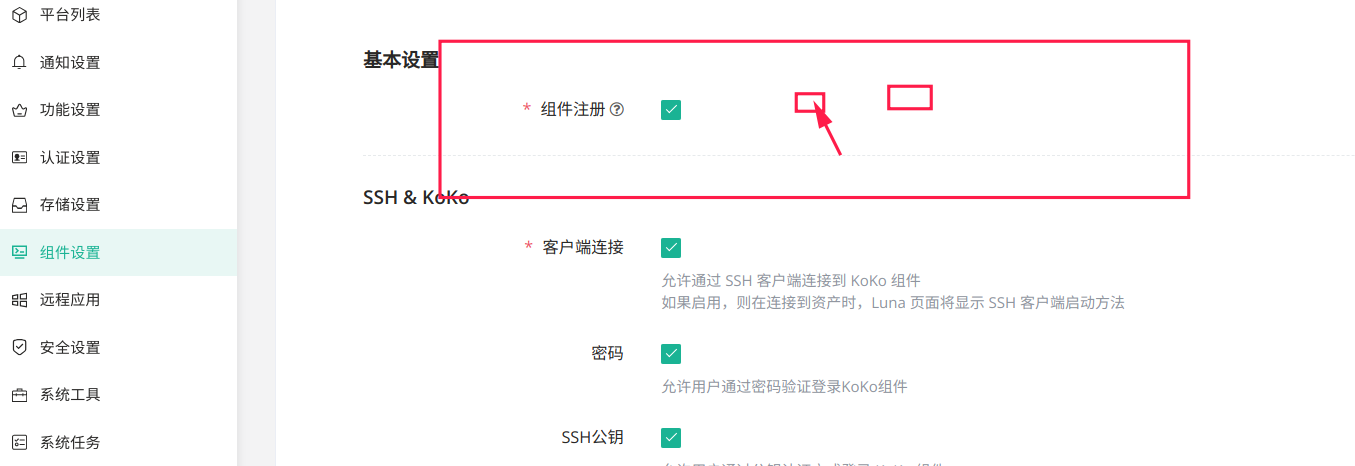

这个得打开,V4.9应该要勾选启用,不然Tinker启动时无法连接和注册。
我已经打开了,可是还一直报这个错误呢
