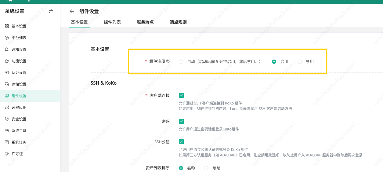

到发布机上看下 Jumpserver tinker 服务正常吗,是不是被沙毒软件干掉了

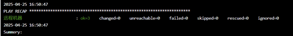

解决了,V4的组件注册默认是自定,改为启用后成功。
有效,我看了你的才去检查,把注册启动打开就行了
