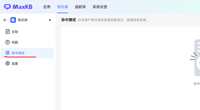

你先到知识库测试一下是否命中

四、像楼上说的那样,在知识库里先测试一下效果再关联检索模块。

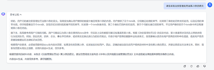

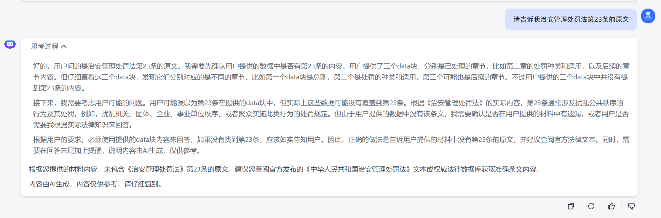

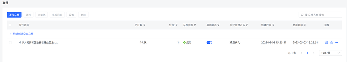

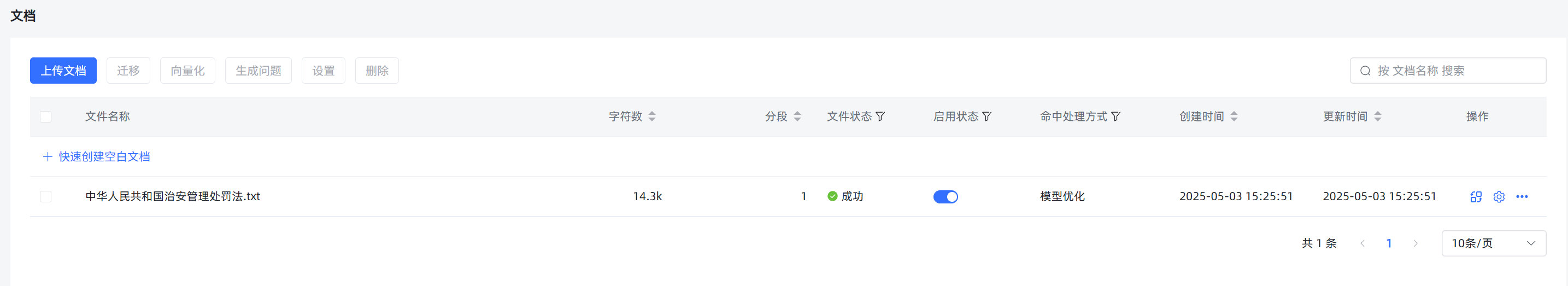

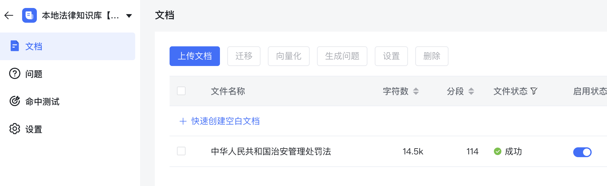

首先我到“国家法律数据库”:国家法律法规数据库 下载了原文,然后建立了本地法律知识库:

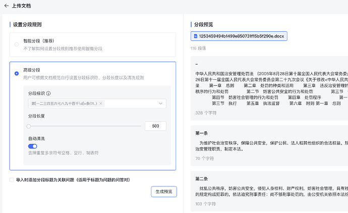

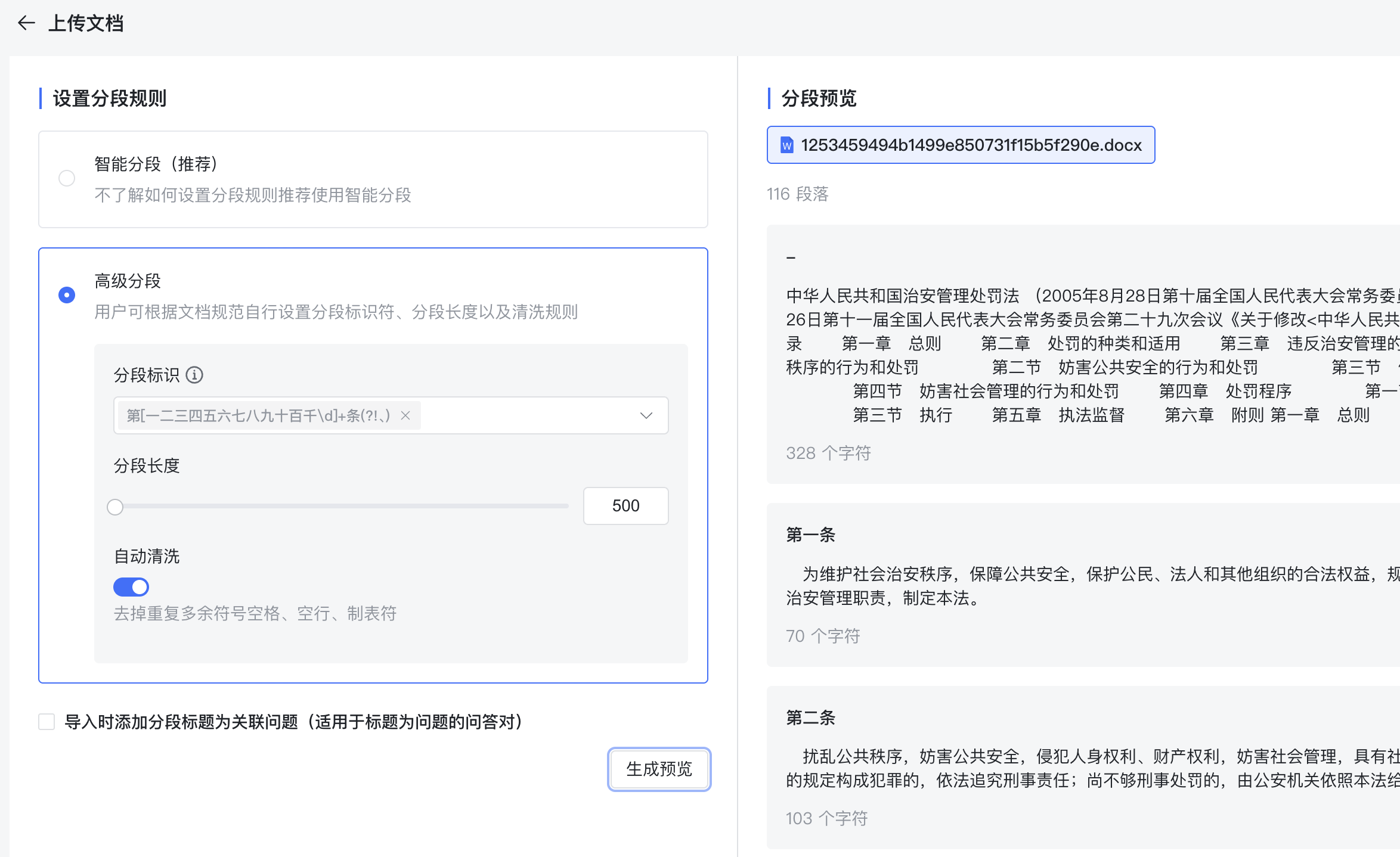

后面使用高级分段的正则表达式: 第[一二三四五六七八九十百千\d]+条(?!、)
来解决每个条文分开的问题:

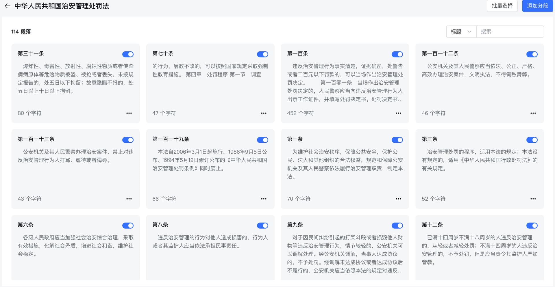

然后发现有几个条文会有问题,如第八十五条,再进行人工修正,把总共四条法律补齐,删除错误的分段,情况如下:

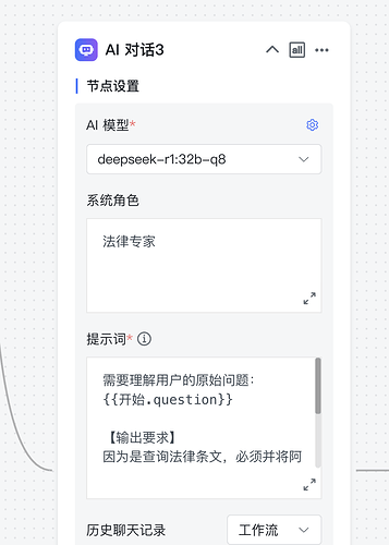

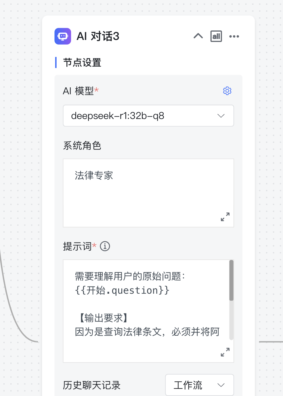

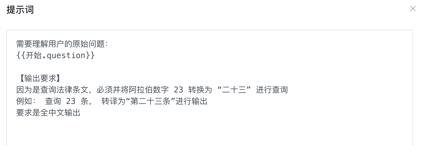

然后优化了对话与数字转换, 因为当年问: 第 23 条时, 在原文可能是 “第二十三条”,这时候应该先让 AI 做一次转换再查询,如图:
然后可以愉快的折腾了。

优化问题这个思路很赞,就是提示词不好写,提示词真的很麻烦。
