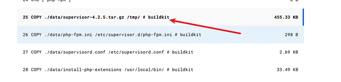

我看了一下https://hub.docker.com/layers/1panel/php/8.4.6-fpm/images/sha256-df61504b0bdd4245926718d04f783229e1a9cdab34b63b707d160c5d53d638d3
中
25 COPY ./data/supervisor-4.2.5.tar.gz /tmp/ # buildkit
我只看到拷贝了一个压缩文件进去 没有找打解压执行的指令
后续我也查看了下没找到哪里执行了安装的指令
打到镜像里面的
我知道是打到镜像里的 但是在构建php的过程中我只发现了拷贝到php中 却一直没有看到何时解压 并安装 所以我很有疑问 请为我解惑
我们修改了 PHP 官方的镜像 并增加了这个
1Panel 内部是基于我们的镜像再编译的 再编译的时候不会修改 supervisor

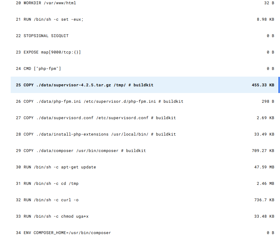

对的我都知道 我在hub.docker上看了1panel 官方的镜像
我只看到的copy 没有看到安装命令 包括部署本地的时候 cmposer 和dockfile 我都有看过 没有找到哪里执行的
启动的时候执行的
启动的时候不是加载的配置信息启动的surpervioser 吗
关键是copy到镜像的压缩包 没有找到解压 和安装的命令
所以在启动的时候执行的surpervioser 是什么时候安装的呢
copy 只是复制进入 并没有解压 和执行

这个可能在 docker hub 没有显示 但是我们 build 的时候是有解压的
这个也没什么特殊配置 就是解压到一个目录 然后 install 一下就可以了
