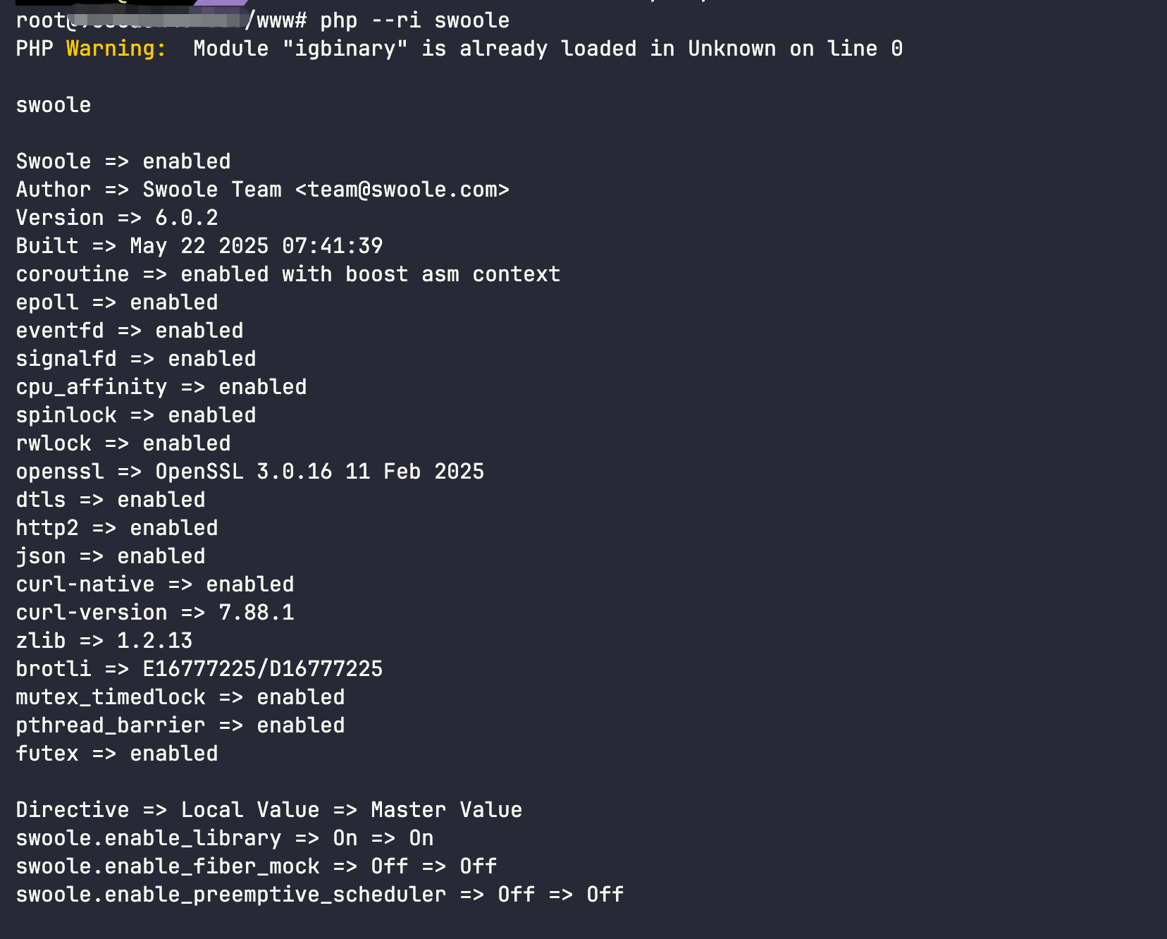

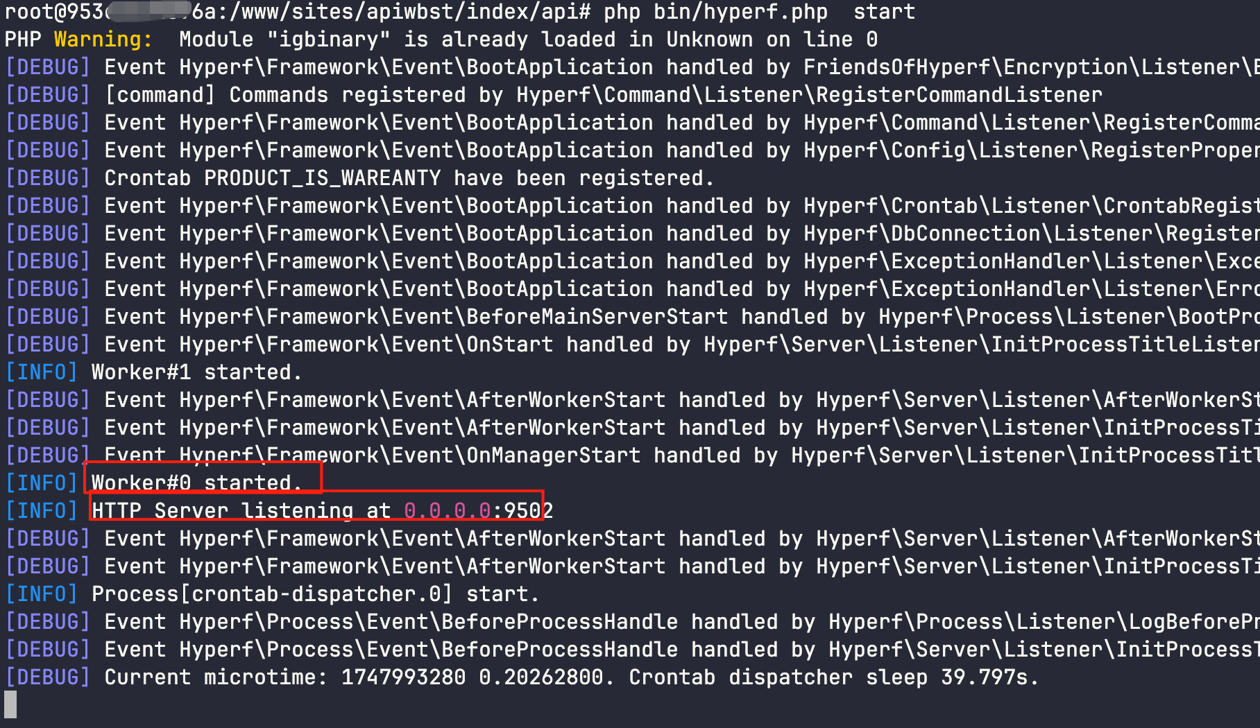

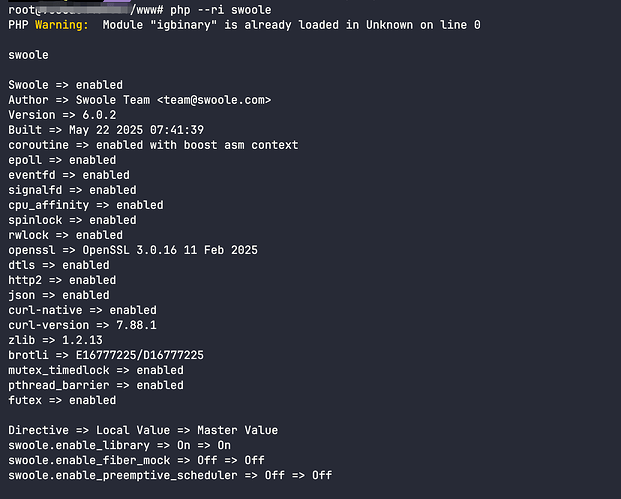

Hyperf项目,由于容器自带的swoole缺少swoole_curl,自己在容器内手动编译安装了swoole6.0.2,项目启动和运行都正常,

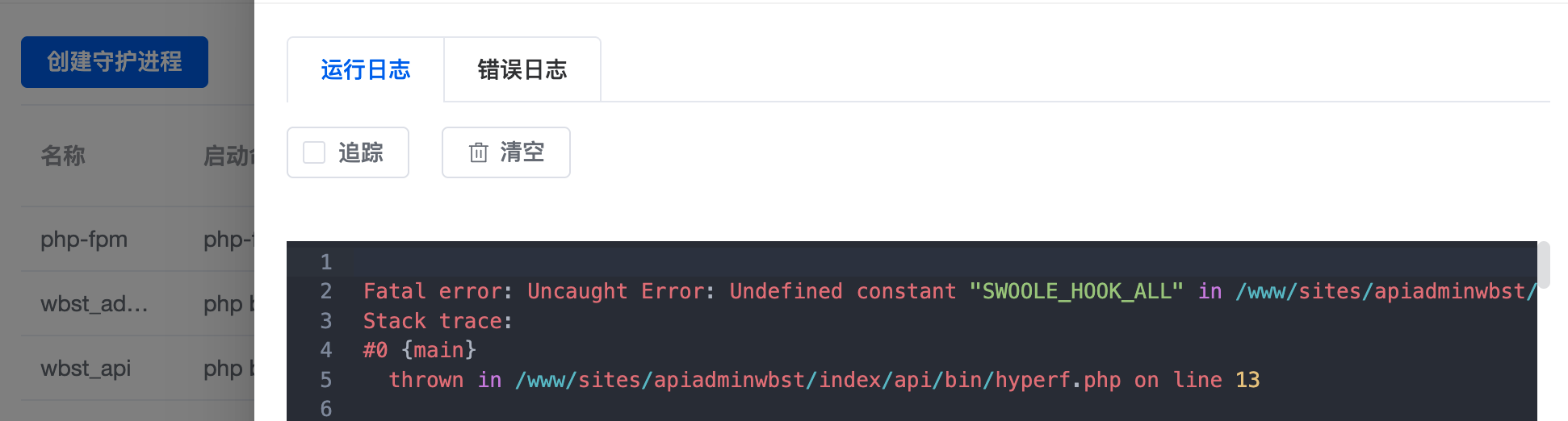

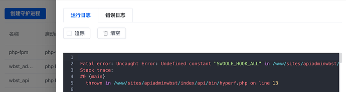

在创建进程守护启动时报错:Fatal error: Uncaught Error: Undefined constant “SWOOLE_HOOK_ALL” in /www/sites/apiadminwbst/index/api/bin/hyperf.php:13
Stack trace: 应该是找不到swoole的扩展,请问如何处理?

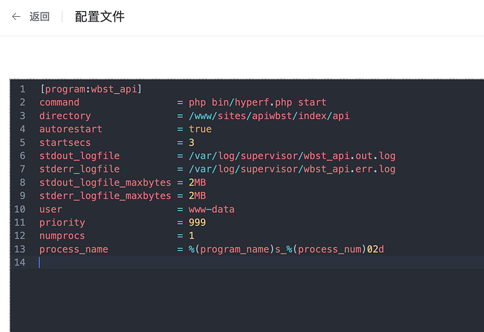

进程守护配置看一下
容器中执行这个看看

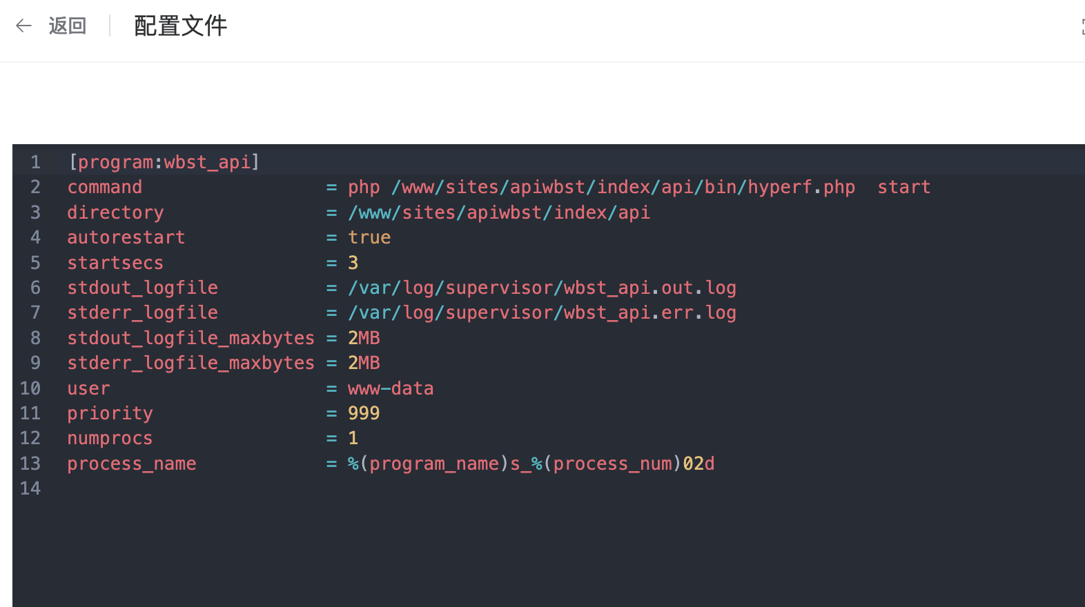

进程守护中的 php 填全路径试试
您是说这样么?php /www/sites/apiwbst/index/api/bin/hyperf.php start
是的 zsbd
配置文件:
