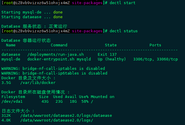

重新安装了一遍,这是日志文件的全部内容,启动后dataease过一会就自动关了

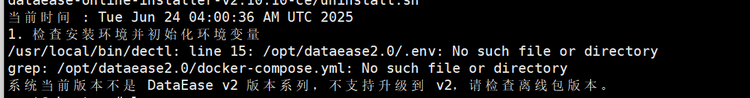

用安装包解压目录中的脚本卸载 重装下
ubuntu 部署运行 curl -sSL https://dataease.oss-cn-hangzhou.aliyuncs.com/quick_start_v2.sh | bash 报错下面的
之前安装过V1版本?
