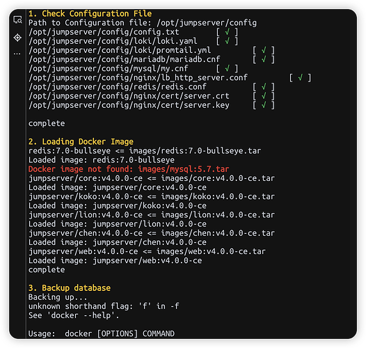

我已经看过官方的v3升级v4的相关的教程了。我说下我的背景和问题
背景
我之前使用的是v3.10.11 然后使用离线升级的方式升级到了 v3.10.18(也就是v3的最新版),然后从官方下载了v4.0.0 。按照官方的教程升级的时候提示Docker image not found: images/mysql:5.7.tar ?
好几次了,一开始我以为是我下载的方式不对 后面我下载了多次 发现安装都是一样的,v4.0.0中压根就没这个mysql镜像,所以想问问大家 都是怎么解决这个问题的

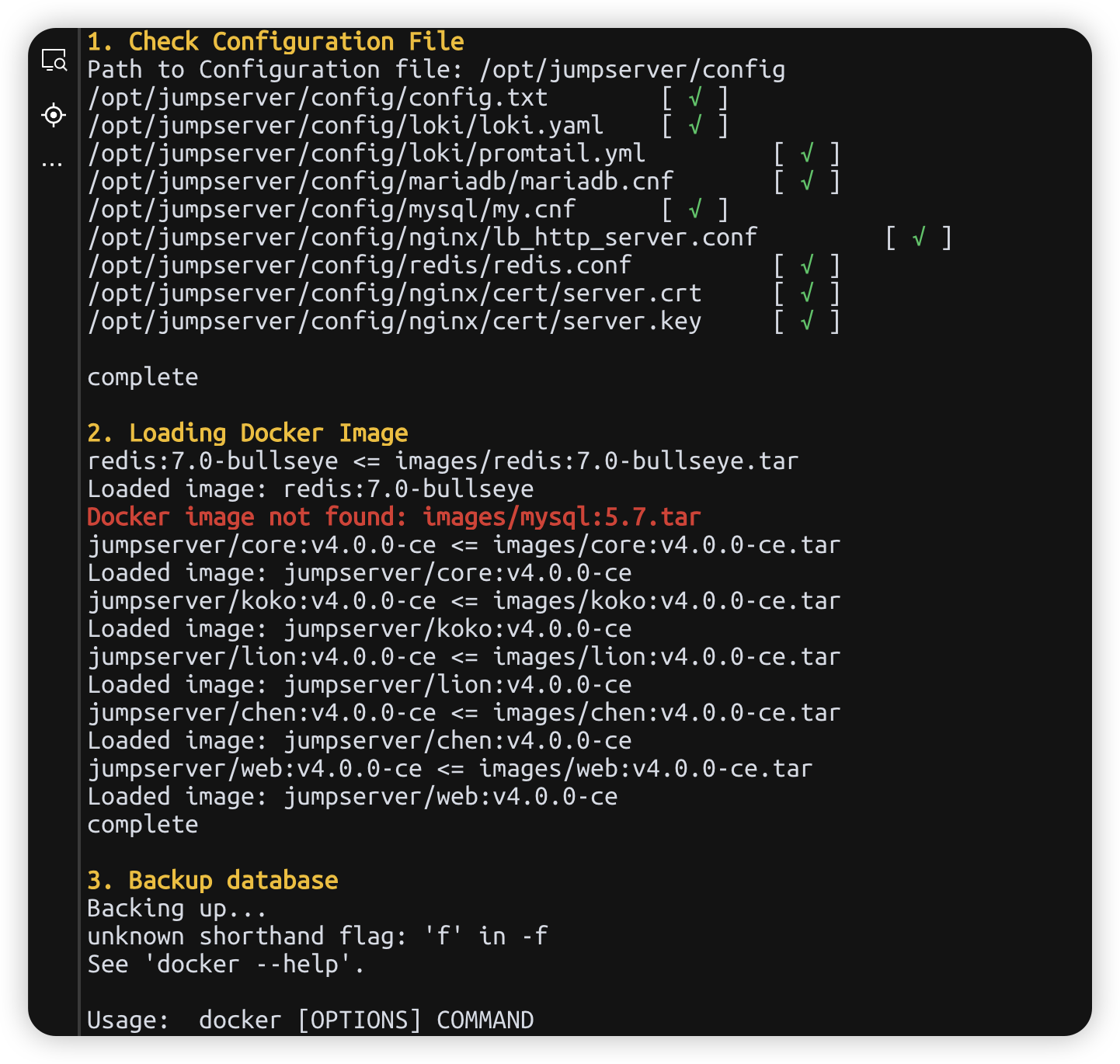

背景
v4 已不再使用 mysql,而是使用了 PostgreSQL,可能脚本存在问题
直接升级到最新版本呢,如果有问题可以留下联系方式
可以用mysql的啊,官方v4.8.1都可以正常使用。但是你可能说的也对,因为v.4.10.1这个镜像就有问题,卡数据库这里起不来。社区一群人踩坑了
默认已使用 PostgreSQL, mysql 是支持的,但是没有内置这个镜像
