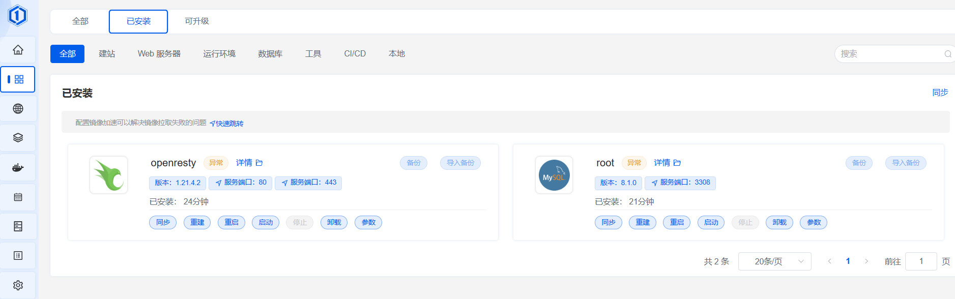

你好,这个问题我已经解决了,所以特意来反馈一下:不是权限的问题,而是群晖系统不会自己创建文件夹,需要用户根据提示,手动建好文件夹,就OK了。
