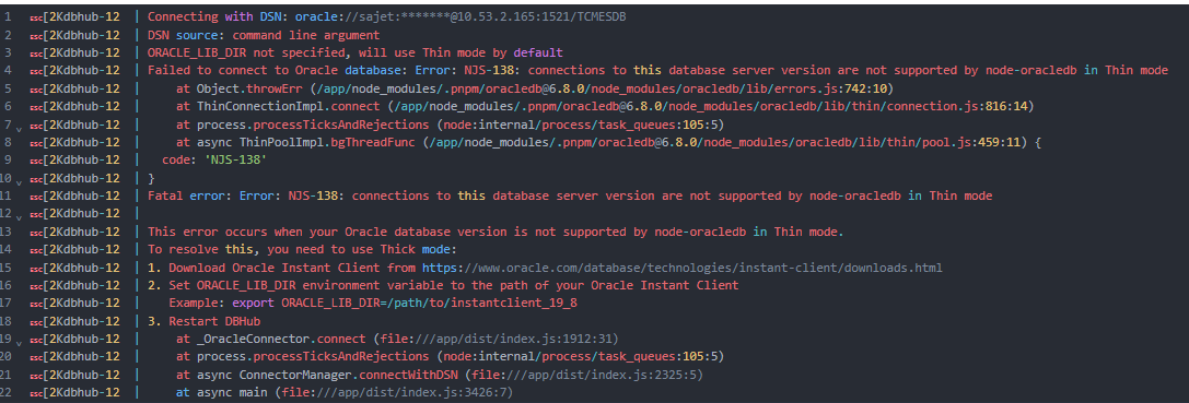

1.使用1panel上的dbhub进行部署,发现无法连接数据库
原因是数据库的版本较低,dbhub中的oracle驱动不支持这么低版本的oracle数据库。
2. dbhub-oracle-thick可以支持oracle11g及以下的oracles数据库

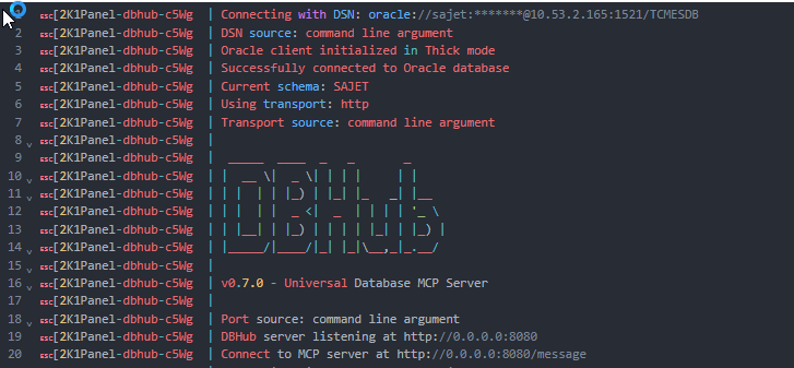

请注意这里有个要注意的地方是transport 必须是http ,而不是sse和stdio,否则docker无法正常运行,运行成功的结果如下:
显示connect to mcp server at http://0.0.0.0:8080/message 表示MCP部署成功,一切都很顺利,没有任何怀疑。

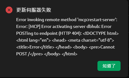

在这里有个小插曲,其实部署成功了,但是由于不知道如何测试是否成功,在这里用curl进行MCP的连接测试。
换用cherry studio进行MCP连接测试,
MCP的地址用的是 http://服务器IP:8888 和 http://服务器IP:8888/sse
测试结果如下:

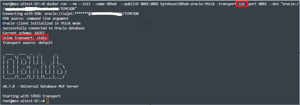

在这里开始了各种怀疑,比如docker有问题,transport的方式写错了?通常大家用的都是sse或者stdio的模式。要不换成sse或stdio的模式再试试。
于是神奇的情况又出现了。
当把http改成sse时,部署完成,运行log直接切换到stdio模式
而且docker一直处于处于重启状态,log一直停留在starting with stdio transport的位置。
把transport换成stdio,也是一样的提示,docker无法正常启动。

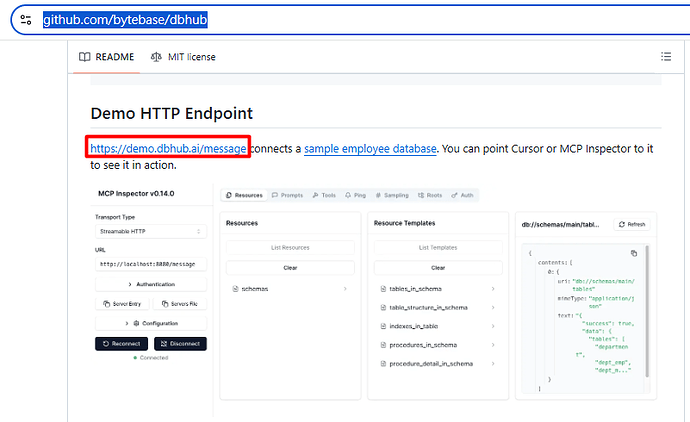

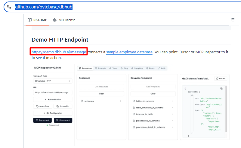

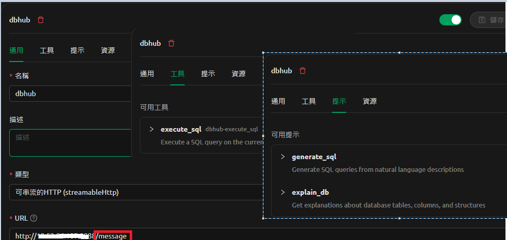

今天上班,直接打开github上dbhub的项目说明,地址为 https://github.com/bytebase/dbhub?tab=readme-ov-file ,仔细查看说明文件,找到了一张下面这段内容:

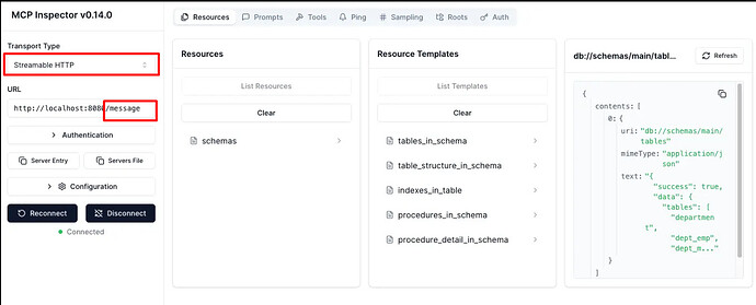

打开了图片,看到了图片上的设置内容

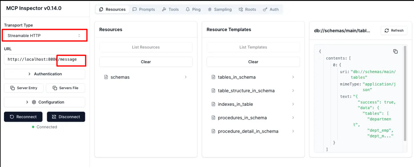

好像发现了问题,访问地址应该是http://服务器IP:端口/message ,注意结尾是/message,而不是/sse
使用cherry studio进行MCP的配置测试,居然成功了,看到了胜利的曙光。

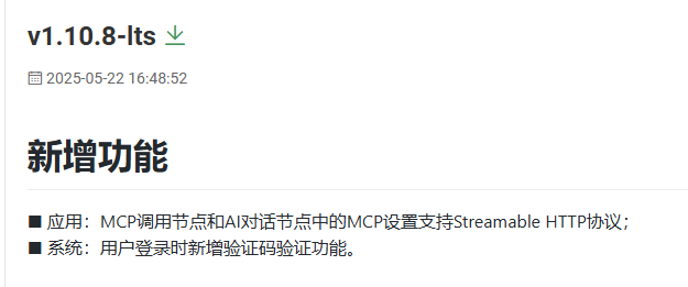

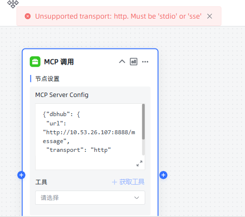

在MCP中配置transport为http ,获取工具是提示不支持http,必须为sse或stdio
但是maxkb的1.10.8版本说明中是支持Streamable HTTP协议的
应该还是配置上有点问题,配置改成Streamable HTTP,还是不成功。
于是找了顾问,找到了解决办法,把transport的协议改为 streamable_http

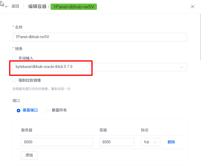

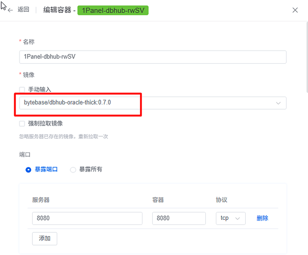

目前dbhub支持oracle12以下的docker镜像dbhub-oracle-thick也在github上下架了。如果要装这个版本可以在1panel中选择dbhub,对应的镜像和版本选择为 * bytebase/dbhub-oracle-thick:0.7.0,后续使用不要对这个MCP进行升级。
