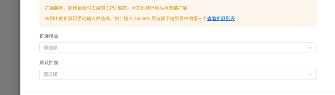

扩展列表截图看一下
我只安装了一个 Swoole 就不截图了 安装失败后 运行环境编辑 中没有
这个是刚才又测试一遍的报错
