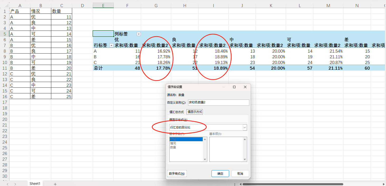

最后再数据集那里先使用PARTITION BY 来实现
在数据集中,新建计算字段中,编辑计算字段 可以实现excel的计算,
但是按作者图中直接显示百分比的,而dataease中没有支持百分比字段,所以最后可能是显示0.1692这类的数值,建议按圆形图形展示,可以规避这类问题,又能很好显示占比。
