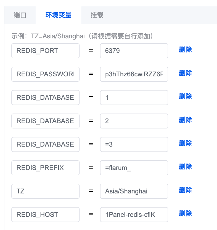

v2.0.4通过运行环境部署flarum环境变量添加redis配置启用redis扩展报500错误

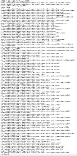

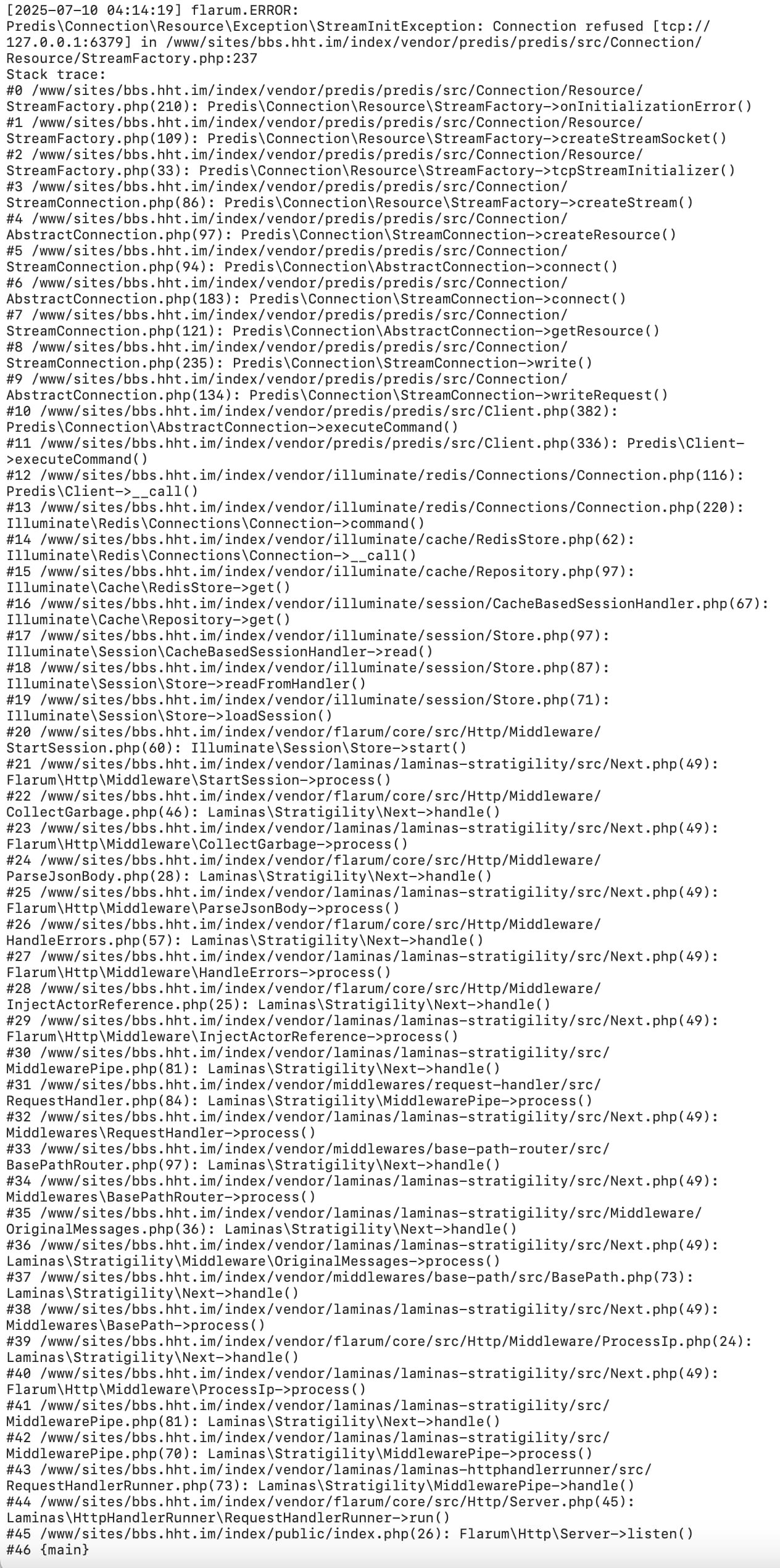

查询错误日志代码如下
[2025-07-08 04:56:01] flarum.ERROR: Predis\Connection\Resource\Exception\StreamInitException: Connection refused [tcp://127.0.0.1:6379] in /www/sites/xx.xx.xx/index/vendor/predis/predis/src/Connection/Resource/StreamFactory.php:237

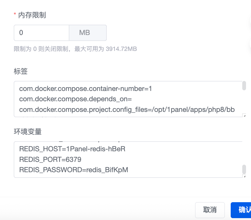

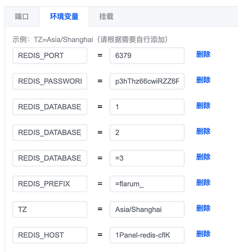

看你的日志显示的是 127.0.0.1是不是环境变量没生效?
停止容器后重新添加环境变量还是同样的错误 2.0.2上没遇到这个问题
可以尝试新建一个 PHP 运行环境
原使用php8.3.20,新建php8.2.28运行环境,添加redis信息,还是同样的错误,依旧是识别到127.0.0.1:6379

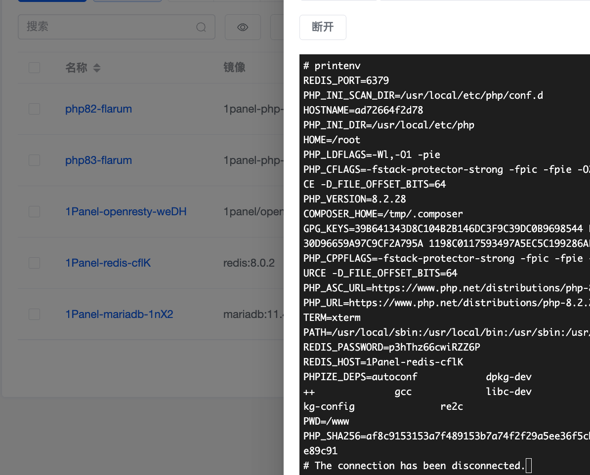

容器中执行 printenv 看一下 REDIS_HOST 的值
如果没问题 那可能是代码问题
可以尝试直接修改 redis 链接处的代码 修改为 redis 的容器名称

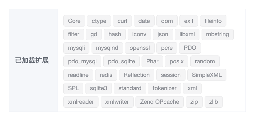

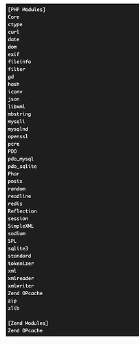

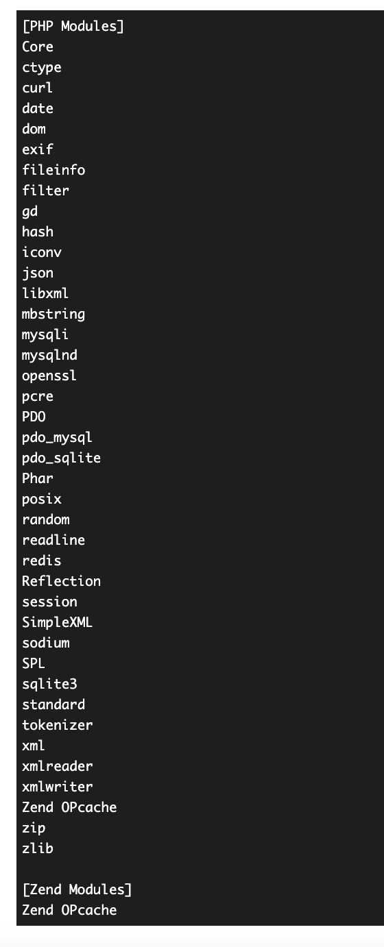

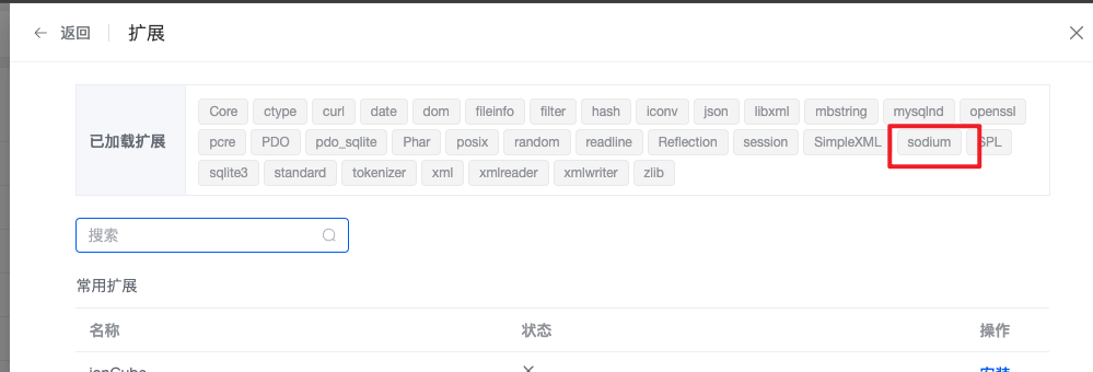

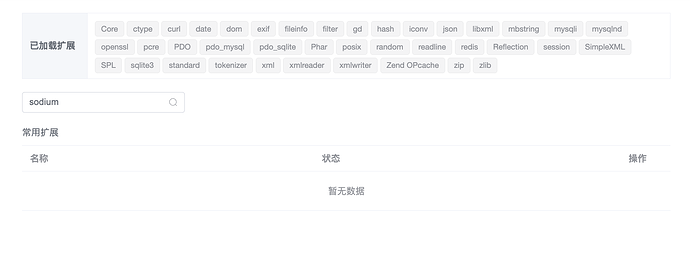

php -m 对比一下扩展
装上试试

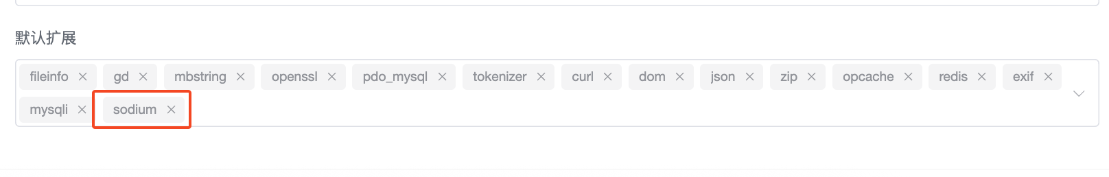

在php8.2.28可以成功安装Sodium,8.3.20未能成功,但安装Sodium扩展后,flarum依旧是报错
