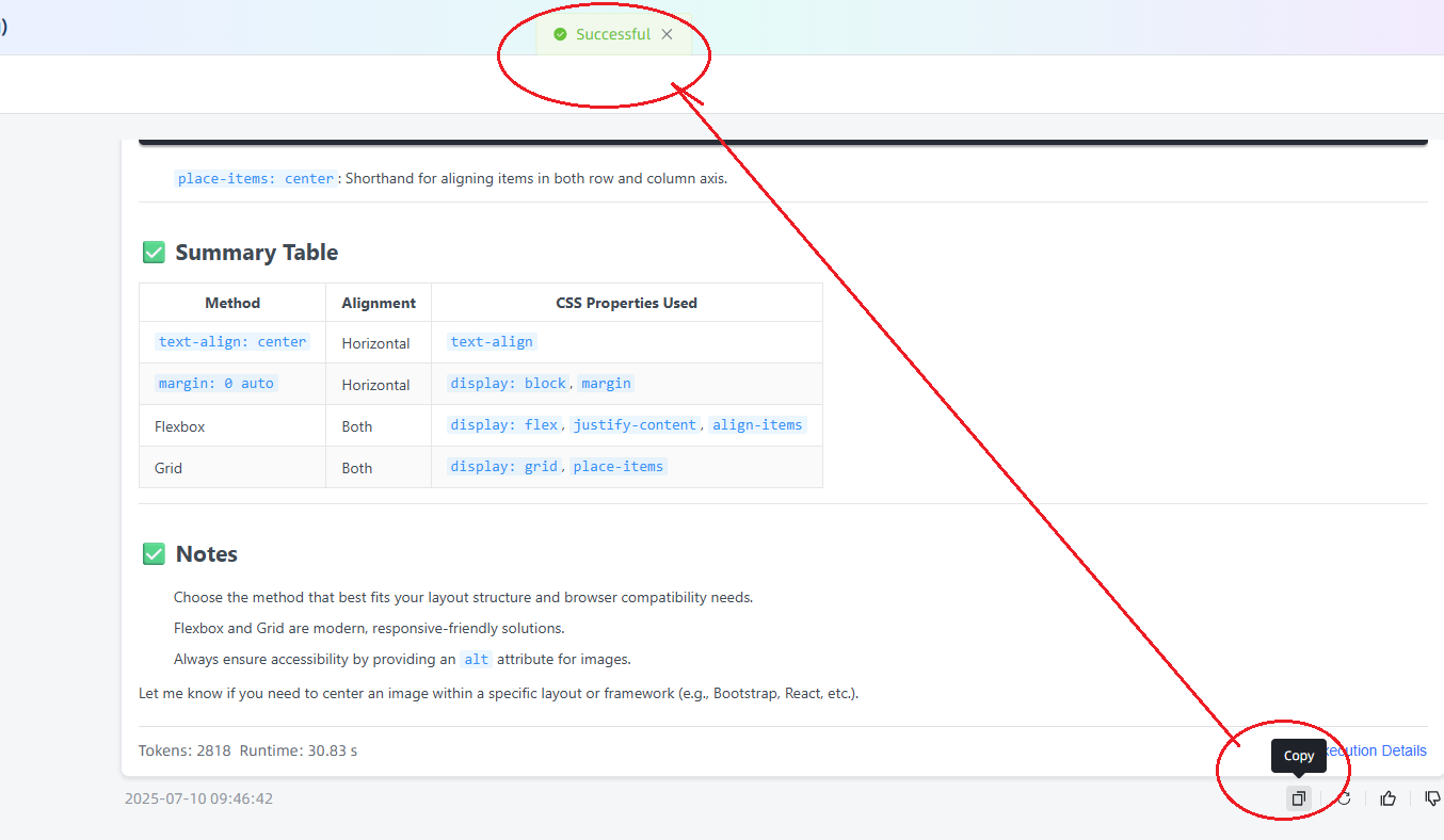

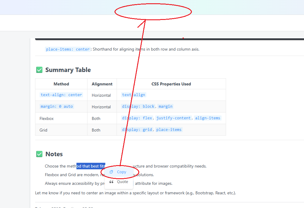

网页中用iframe嵌入了AI Chat box。点击右下角的“Copy”,出现绿色“Successful”字样,表示复制成功。但是,点击高亮文字旁边的“Copy”,却无法显示绿色“Successful”字样,复制失败。请问这跟iframe有关系吗?有什么解决办法吗?

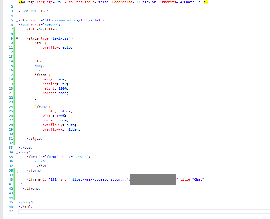

问一下你的AI聊天框是在Iframe里面吗?
不好意思,上面那个截图不是iframe嵌入的,刚刚试了一下,也是不能复制的哈,这边可以使用ctrlC,和ctrlV进行复制粘贴哈,我们这边去确认一下是不是bug
如果使用 Firefox,它可以工作,但在 Chrome 和 Edge 中则不行。因此,iframe代码是否根据浏览器类型而有所不同?

我在 Chrome 和 Edge 中也都测试了一下,打开控制台发现了报错的信息,已经提交了 bug,感谢你得指出, 报错是因为浏览器的剪贴板权限策略限制导致的报错,并不是iframe的原因
