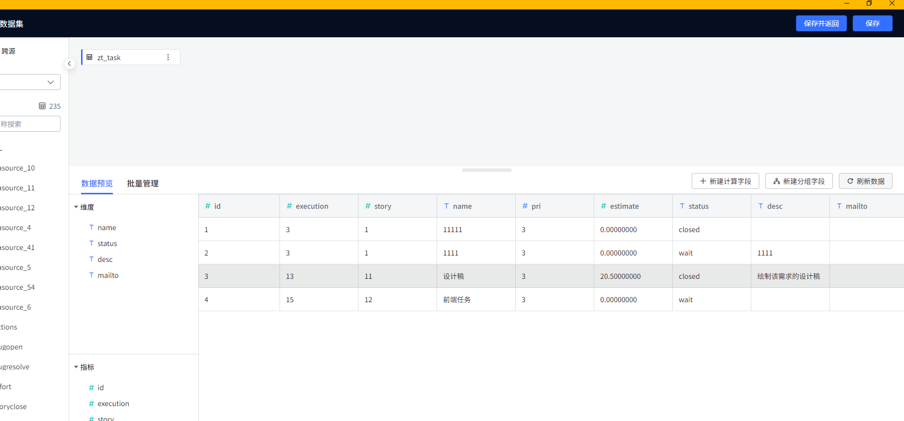

版本:2.10.11
1818×847 57.3 KB
dataease就显示4条,mysql源库原表有1180条数据

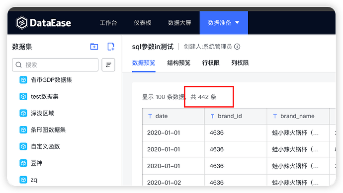

预览只会展示一部分数据,保存后做成图表再看。或者在数据集预览界面看总数据量
823×465 53 KB
