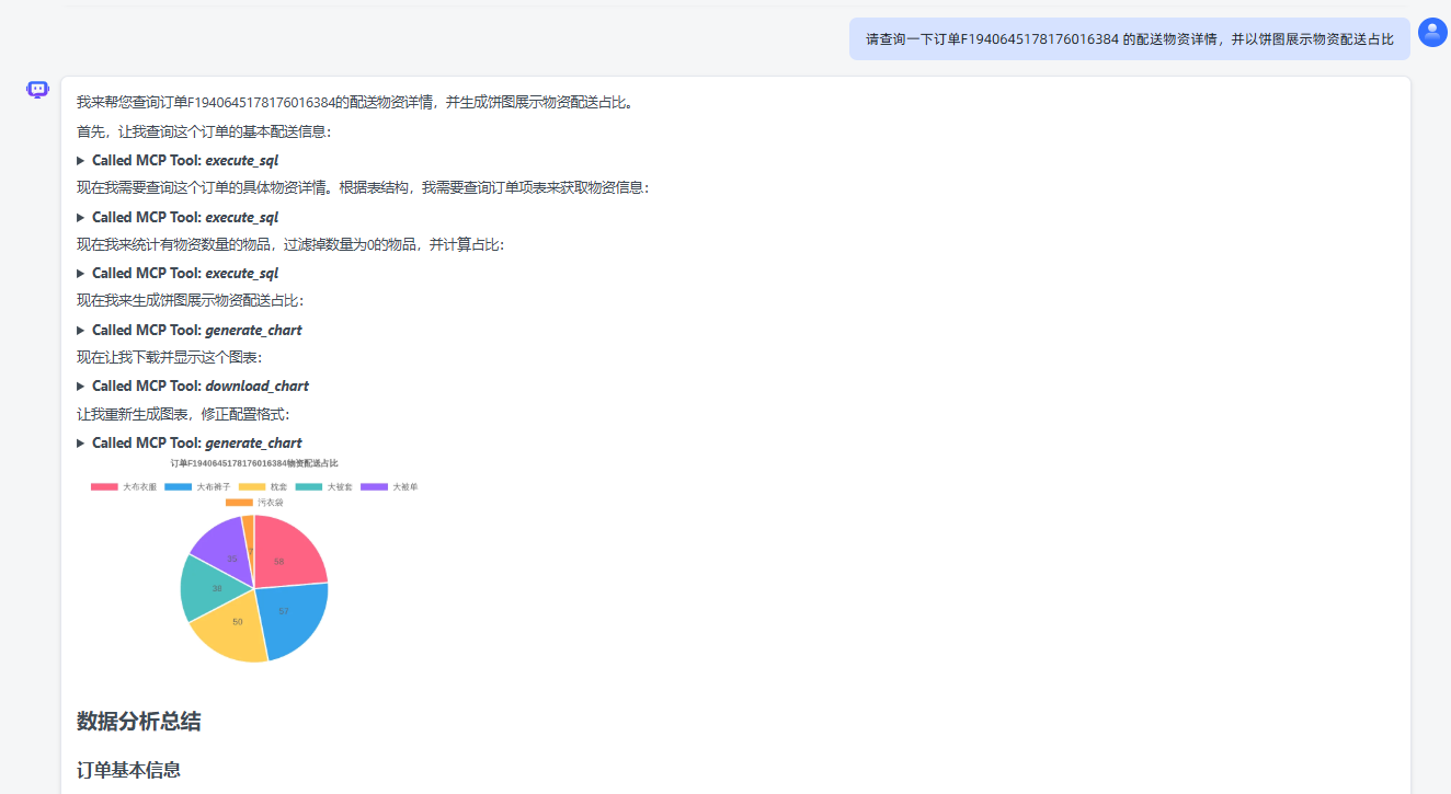

通过mcp调用生成的图表正常,可以访问地址查看,偶尔也能在问答中直接显示。很多时候就是图2的情况,无法显示。有没有人知道如何解决

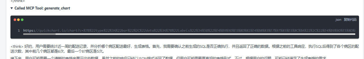

max_tokens 参数值是多大呢?有没有可能被截断了,链接不完整,所以无法显示出来。
对的,就是因为链接不完整所以无法显示,max_tokens 调大了也没有用。目前通过quick-charts mcp生成的图表是返回的地址通过markdown 的图片方式显示,有些不行,但是工具输出的是完整的,如下:
