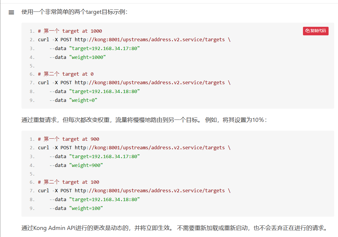

也没法单个进行更新,只能整体,这样我要做 动态扩容就没法做
另外,我想调整单个weight,也可以直接通过该节点,在devops层面的节点上,就可以做到weight动态调整权重。kong 的adminapi里面也是支持这个的。
