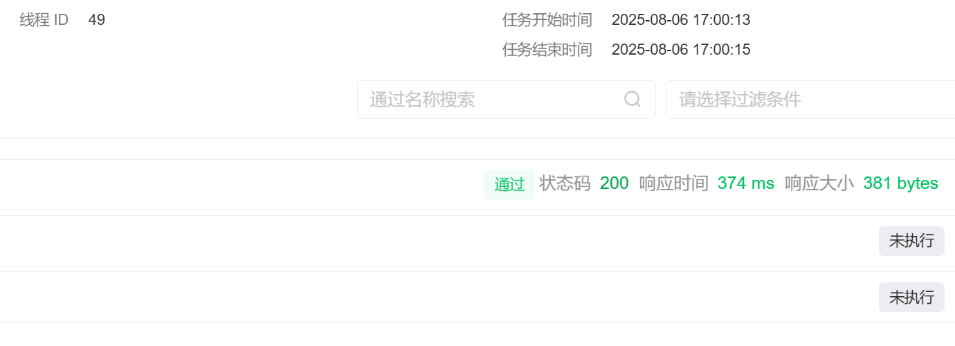

报告ID重复写入数据库失败导致一直显示未执行
cat /opt/metersphere/logs/result-hub/error.log:

任务中心显示执行中,里面有些步骤显示未执行,获取不到日志
