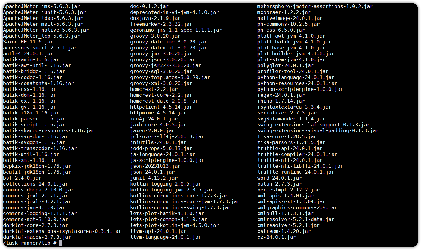

顺便问一下如果想使用websocket协议,task-runner支持吗,还是只要有插件就可以了?
需要websocket 接口插件,这个插件 只支持企业版
支持自行二次开发吗 还是会有什么限制不?
可以自己开发插件,不提供示例 https://metersphere.io/docs/v3.x/dev_manual/api_plugin_dev/#24
我看这里没有websocket的采样器 是不是要自己放到哪个地方?
开发完插件 要上传到 【系统设置】-【插件管理】里
