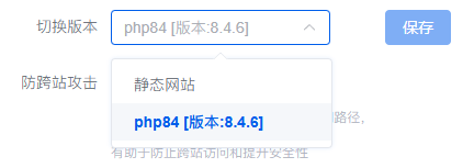

问题一:php版本不被wordpress正确识别

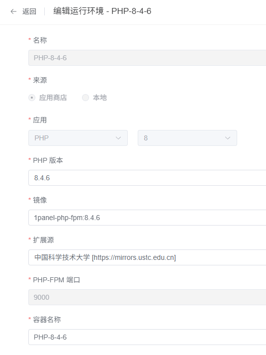

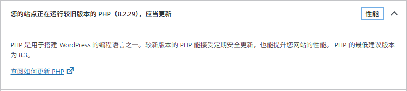

在1panel中创建了 php8.4.6的运行环境,可是在wordpress中被识别为 8.2.29。

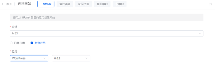

你这个应该是应用商店直接容器部署的,所以是php8.2
得用运行环境部署才会使用php8.4

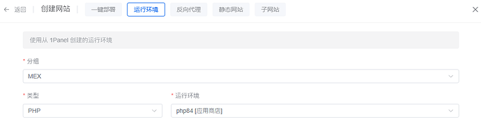

就是在 网站 - 运行环境 创建环境 中创建的,现在应用商店里没有php了(可能我没有找到吧),所以只能在环境中创建的。
我的意思是你wordpress是不是应用商店容器部署的,如果是的话那正常,你要用运行环境部署才是你设置的php版本

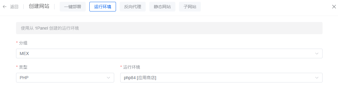

不是,我一直都是 运行环境,自个去安装的wordpress,没有使用wordpress的容器。
那你看下是不是有其它php版本,切换一下
