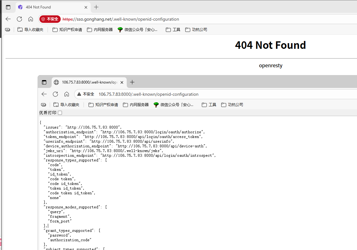

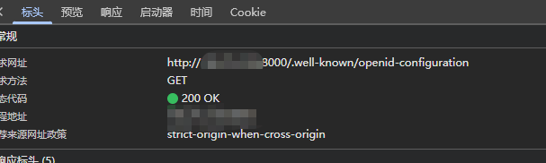

大佬们我用1panel搭建了个casdoor,通过直接访问可以访问到 http://106.75..:8000/.well-known/openid-configuration这个文件
但是我通过反向代理之后用域名访问这个文件 https://sso.****.com/.well-known/openid-configuration 就报错是什么原因

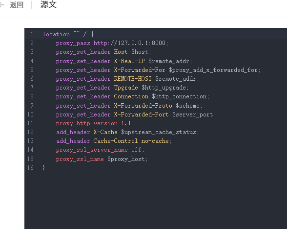

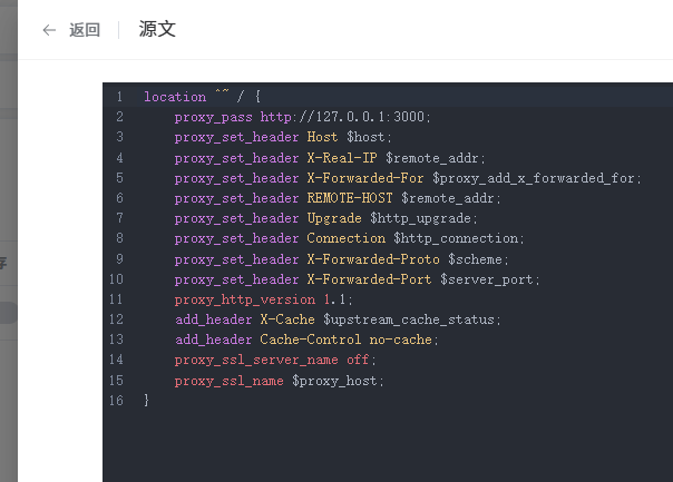

看看你的反向代理的配置呢
就默认的那种
你真实服务不是 8000端口吗,反向代理为什么写 3000
不好意思 我这是临时搞的一个 端口号输入错误了 其他配置一样的
这样也不行吗,看着配置是没啥问题

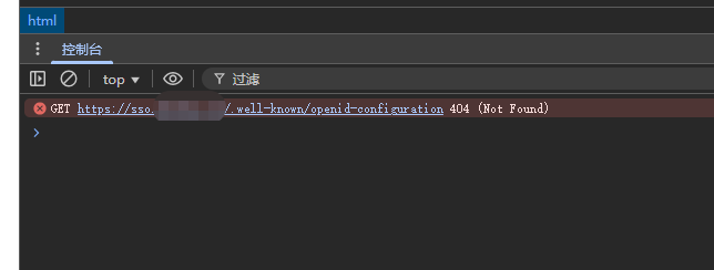

不知道为什么通过域名反代访问就404

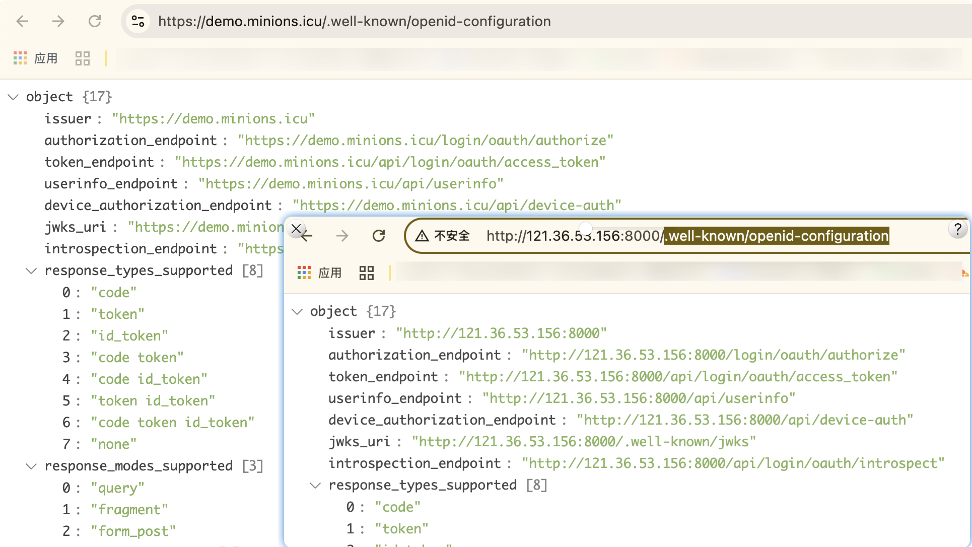

我这边试了下是可以的

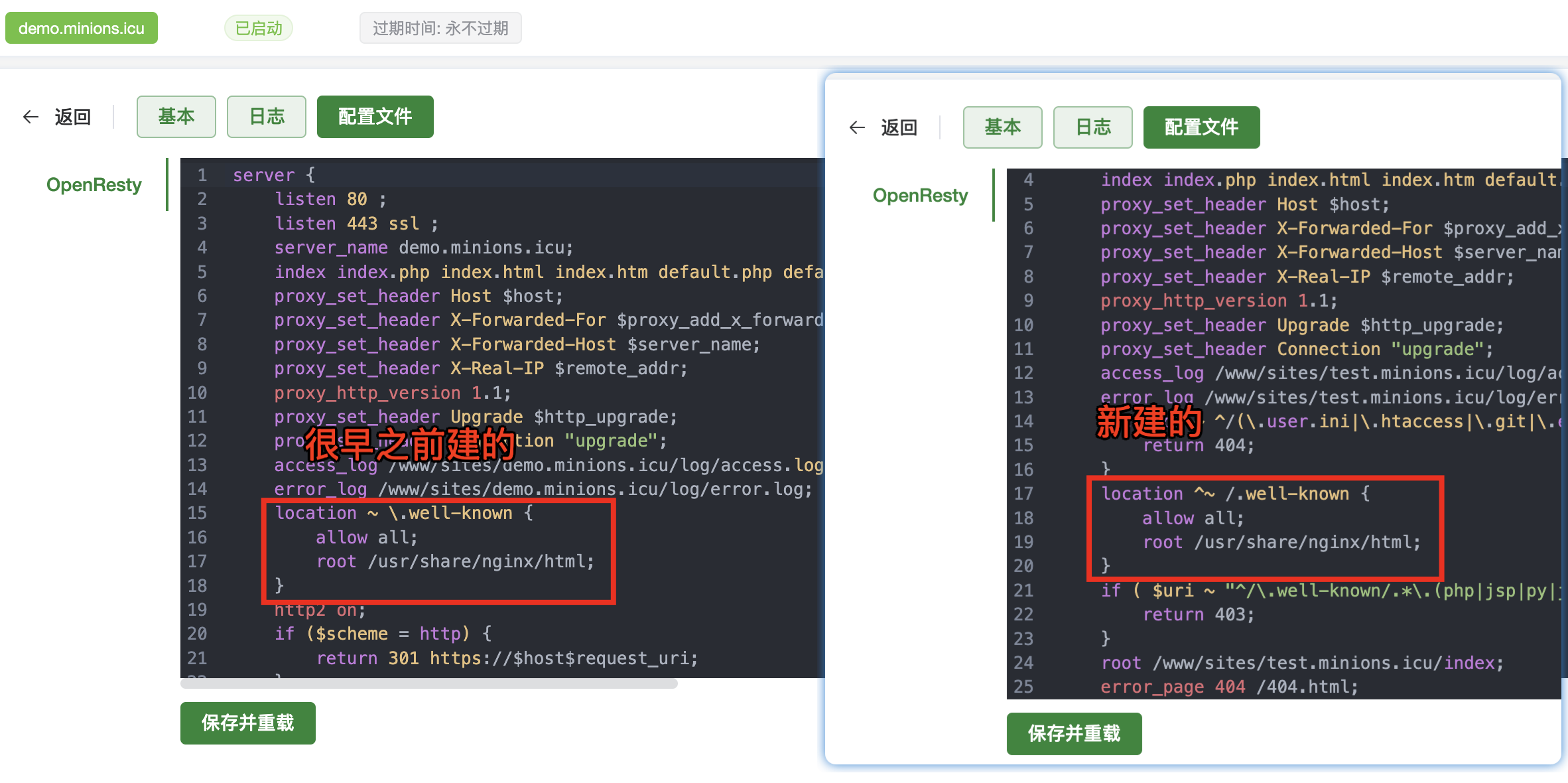

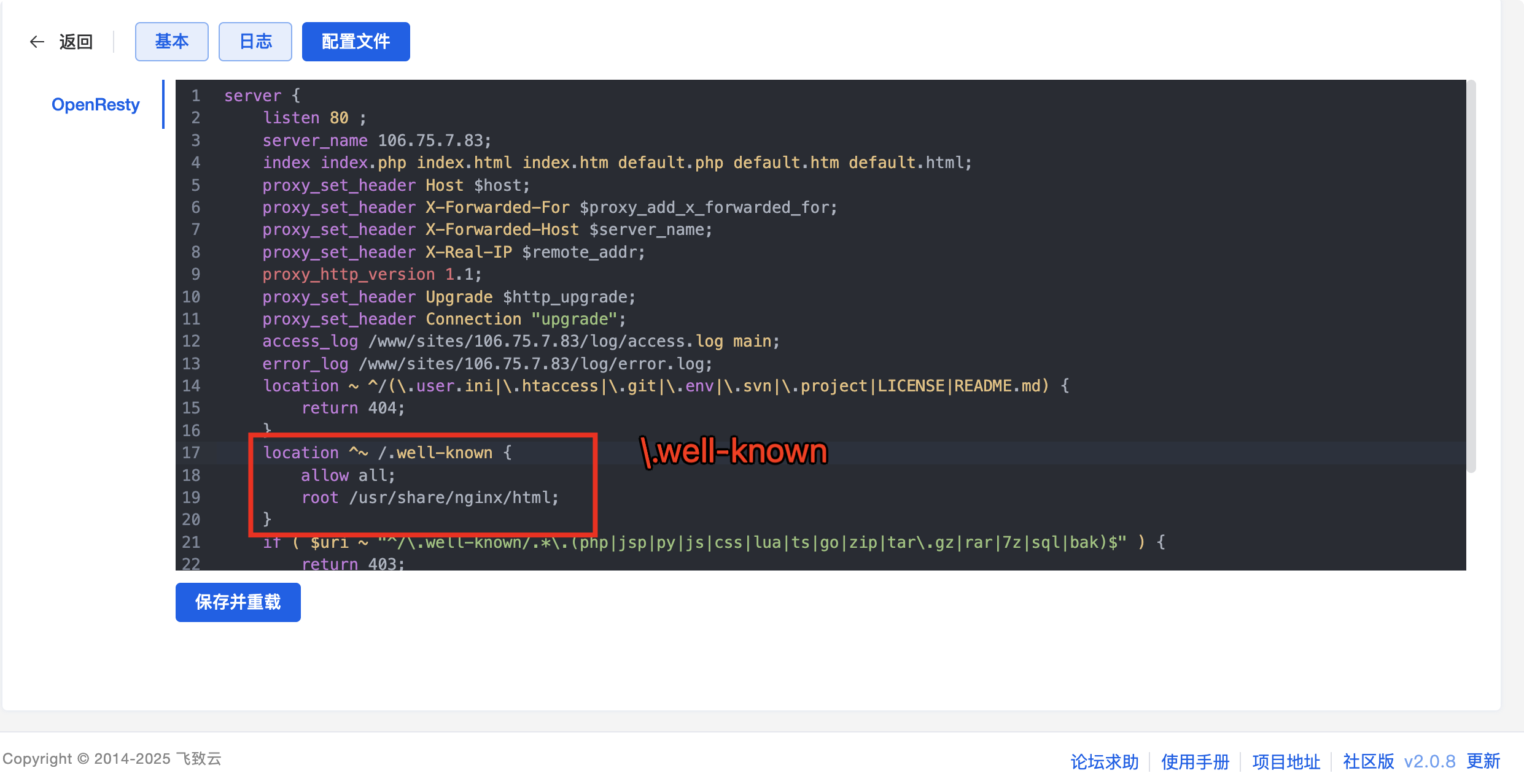

可以了,我改了这个配置。

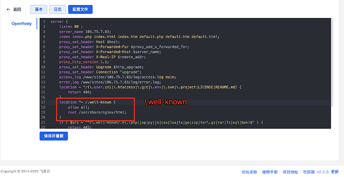

我这边新建网站,这个配置是 \.well-hnown,但是他的是 /.well-known
我们俩版本都是 v2.0.8,不知道是不是1panel的bug @1Panel-huiwan
不对,我新建也是这样,很早之前建的是 \.well-hnown

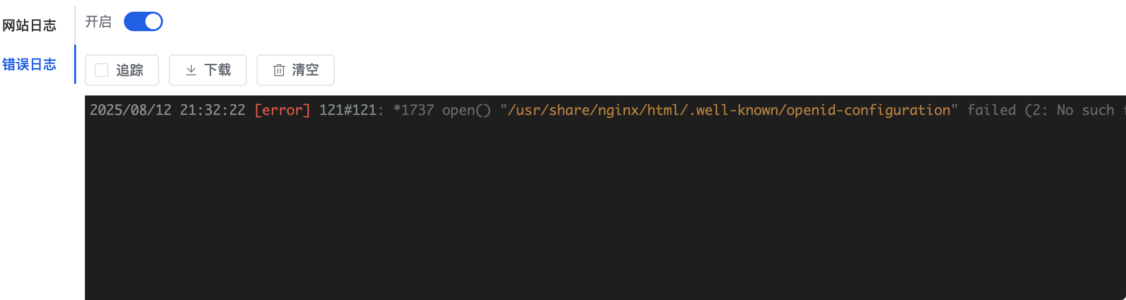

使用新建的配置,访问这个路径 .well-known/openid-configuration 会默认打开静态资源,没有对应的资源所以404了
这个是为了 HTTP 模式下申请证书用的
那这个静态资源的路径和 casdoor应用接口路径冲突,导致casdoor反代有问题,应该算是个问题吧
如果不用 HTTP 申请这个网站域名证书 可以删掉
通用的配置 无法适配所有应用
如果碰到特殊情况 只能手动处理一下了
