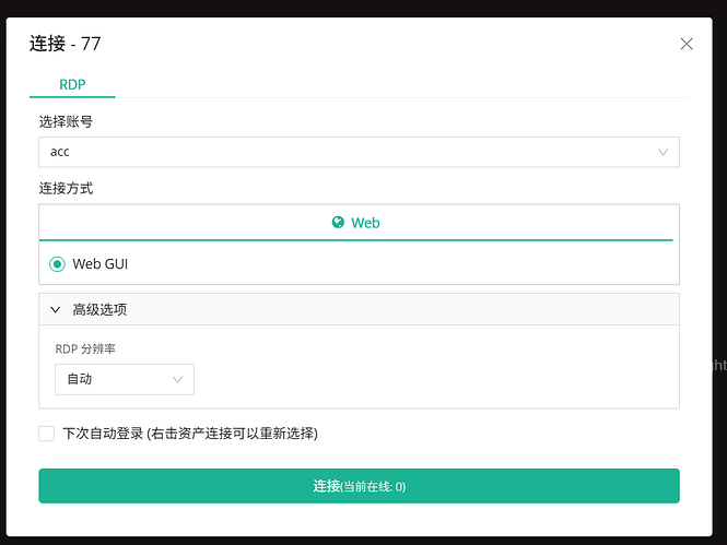

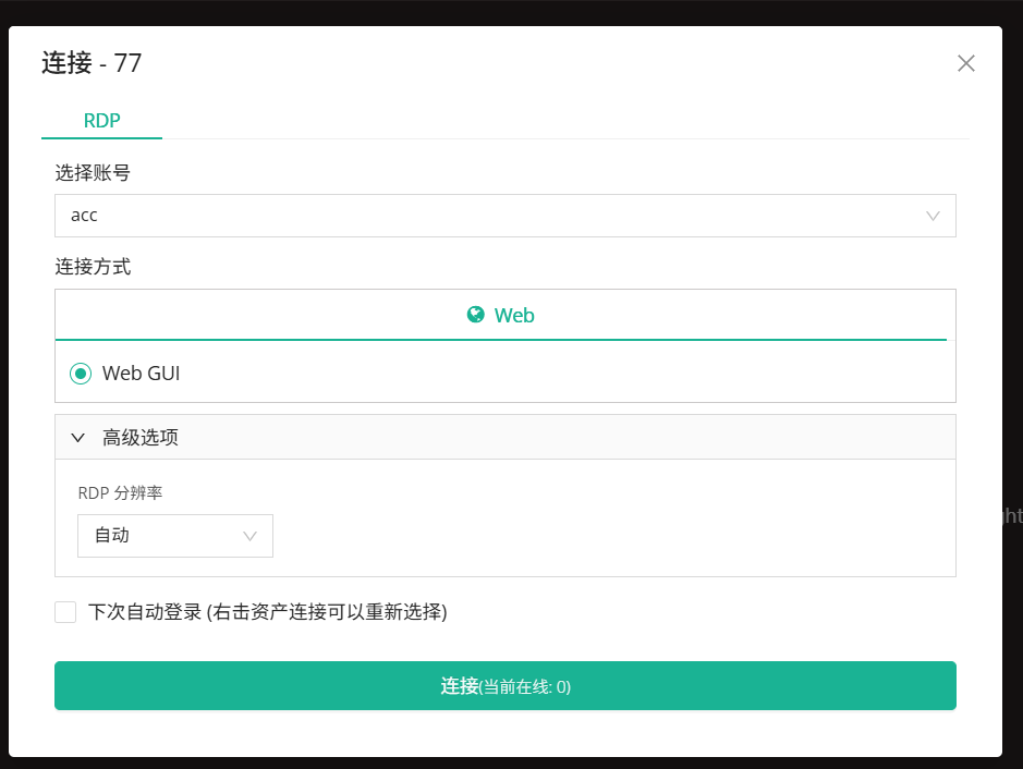

windows 资产连接时只有WEBGUI方式 RDP客户端和rdp文件方式不显示
jumpserver :4.10.5 on ubuntu 20 上,社区版。
在连接windows值参时,只显示web gui方式,请问这个是正常的吗?
你这是特权账号吗
谢谢,特权和非特权账户都试了,没有
同时在推送账户时:
2025-08-25 17:02:06 >>> 任务准备阶段
2025-08-25 17:02:06 >>> 开始执行任务
2025-08-25 17:02:07
PLAY [all] *********************************************************************
2025-08-25 17:02:07
TASK [Test privileged account] *************************************************
2025-08-25 17:02:07 fatal: [Neotel_Design_Server_02(softwareeng)]: FAILED! => {“msg”: “the connection plugin ‘rdp’ was not found”}
2025-08-25 17:02:07
PLAY RECAP *********************************************************************
Neotel_Design_Server_02(softwareeng) : ok=0 changed=0 unreachable=0 failed=1 skipped=0 rescued=0 ignored=0
2025-08-25 17:02:07 Neotel_Design_Server_02(softwareeng) error: Test privileged account: the connection plugin ‘rdp’ was not found
2025-08-25 17:02:07
2025-08-25 17:02:07 计划执行结束 20250825-170207
2025-08-25 17:02:07 花费时间: 0.86s
2025-08-25 17:02:07 Task accounts.tasks.automation.execute_account_automation_task[9bb13aba-ff6d-47ce-88ec-e4e44f189010] succeeded in 1.9031221480108798s: None
是不是rdp插件没安装引起的。我用的离线安装方式一键安装
