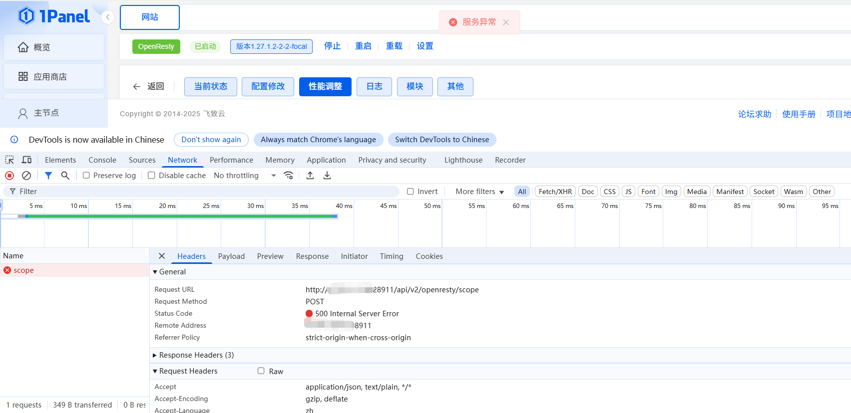

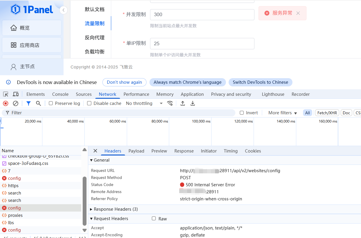

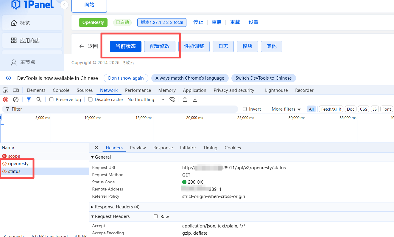

各位大佬,今天(2025.8.22)在使用新安装的面板(安装一周左右)配置网站时,部分接口报500错误,部分是好的,在经过升级版本测试均未解决,社区版 v2.0.8 → v2.0.9,openresty版本:版本1.27.1.2-1-2-focal → 版本1.27.1.2-2-2-focal,

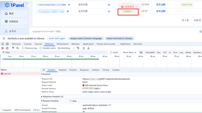

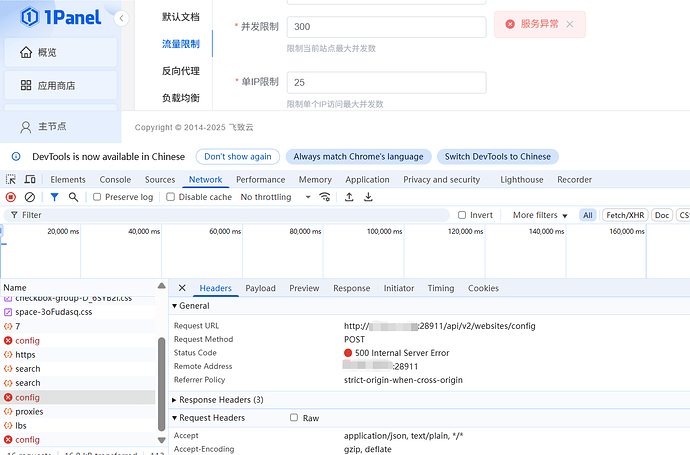

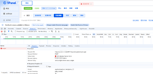

问题现象是:OpenResty-设置-“性能调整”页面报api 500错误;建立站点后无法停止,站点管理页面“默认文档”,“流量管理”,“真实IP”,“防盗链”标签均会报500错误,“HTTPS”标签启用https后保存也会报500错误,求教排查思路。

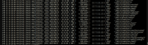

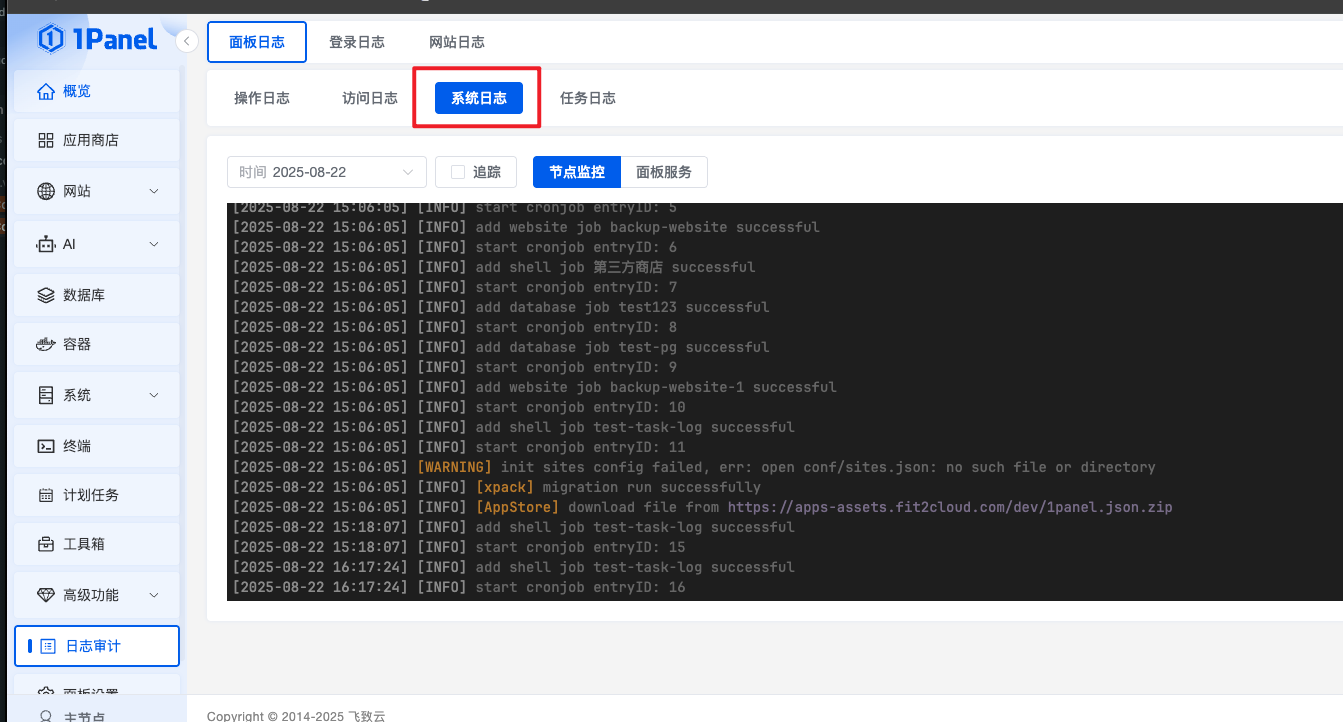

看一下系统日志
感谢大佬帮助!

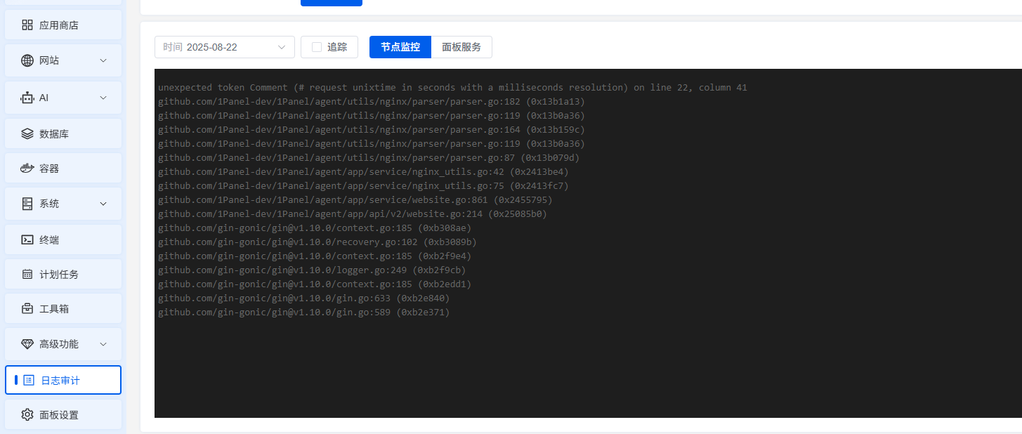

日志情况是每个报错的操作后都跟一个unexpected token Comment:

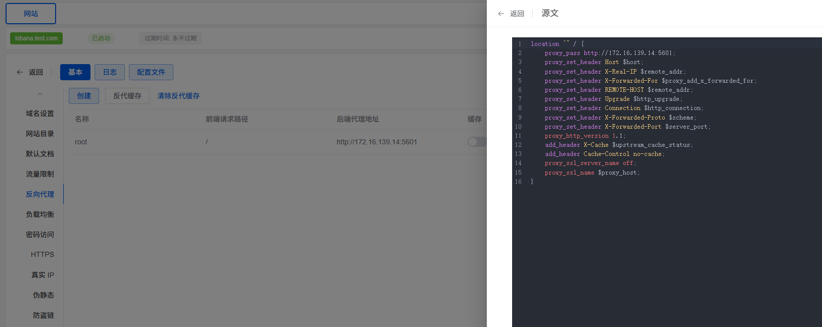

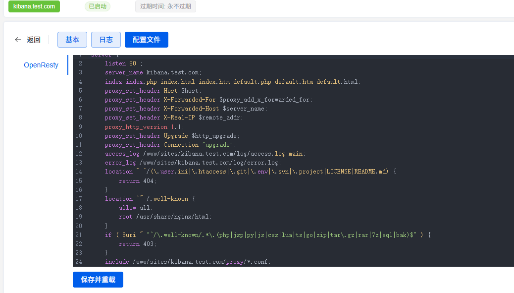

看一下你网站配置文件的源文
配置文件如下,感谢!
能远程吗?看一下 私信发我 1Panel 地址
有点尴尬,这个机器被安全组限制了端口没有映射到外网 :sob:
这个错误看起来是配置文件中有一些特殊的字符我们没有处理到
所以你排查一下所有的网站配置文件 看看那些是你手动新增的
哦哦好的,那我把所有网站都删了,然后再重新建,是不是就能排除手动修改的可能了
感谢大佬的帮助,我把所有网站都删了再次重建网站还是会报同样的错误,应用商店卸载OpenResty重新安装后建站测试已恢复,感谢 :pray:

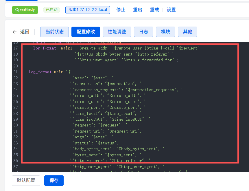

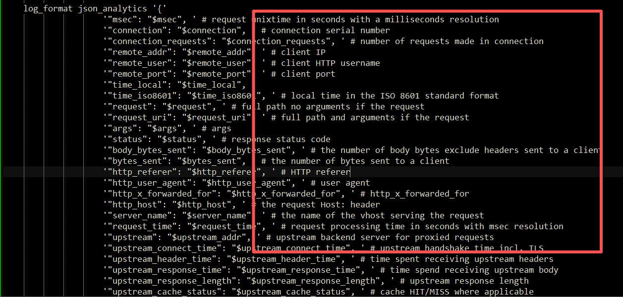

根据大佬提供的新增了特殊字符信息,补充供各位参考,猜测可能是导致问题的原因:
建了几个站点后想修改网站日志格式供采集,在全局的-设置-配置修改页面添加了新的日志格式,每个参数后都带有#注释,并将原日志格式名称改为main1,新增的改为main:
重新安装后依然建站,然后修改全局-设置-配置修改,新增日志格式,取消了每个字段后面的#注释,再次测试操作站点,没有再报错:
不确定是否有关,想不到其他的修改了也未再把#注释加回去测试,再次感谢大佬协助!

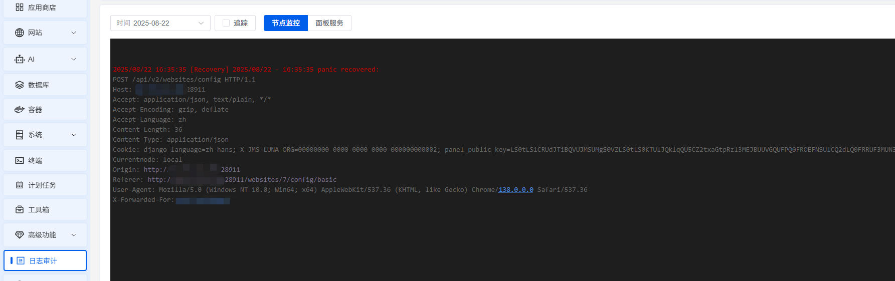

v2.0.9遇到同样问题。在调用 /api/v2/websites/ssl/upload 接口时出现500报错。问题是在升级了openresty到最新版本后出现的。1p面板地址反代 https://127.0.0.1:port ,没有修改配置文件,怀疑是新版本问题。
后来直接使用IP:port的方式调用api,同样出现500报错。
如果将证书上传到主节点,一切正常。若选择任意一个子节点,就一定会出现500报错
补充:子节点安装路径不在/opt下,而是在/root/1panel下。openresty网站目录在/root/www下
大佬您好,补充了信息。有空麻烦看下,谢谢

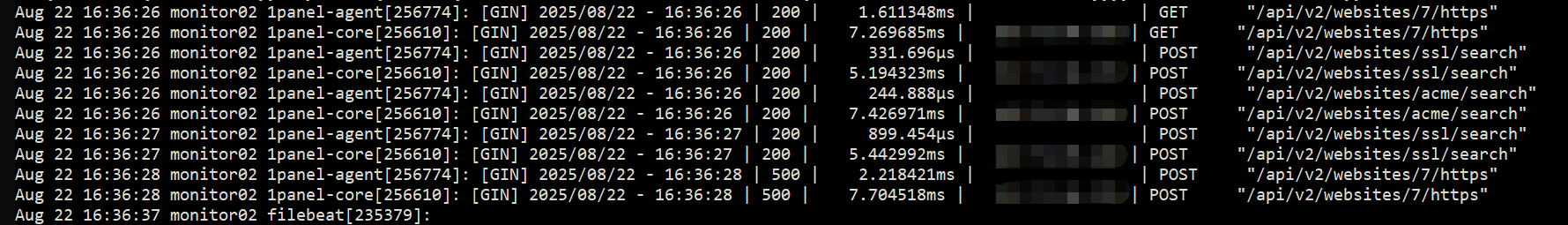

2025-08-25的全部系统日志 → 节点监控
[2025-08-25 00:00:00] [INFO] clear waf log task in progress ...
[2025-08-25 00:00:00] [INFO] clear waf log  task has completed
[2025-08-25 00:00:00] [INFO] clear monitor website log  task has completed
[2025-08-25 00:00:00] [INFO] Website scheduled task in progress ...
[2025-08-25 00:00:00] [INFO] Website scheduled task has completed
[2025-08-25 00:00:00] [INFO] The scheduled certificate update task is currently in progress ...
[2025-08-25 00:00:00] [INFO] The scheduled certificate update task has completed
[2025-08-25 01:30:00] [DEBUG] tar -zcf /1panel/1panel/backup/tmp/system/snapshot-1panel-core-v2.0.9-linux-amd64-20250825013000z6lte/1panel_backup.tar.gz  --exclude './system_snapshot' --exclude './tmp' .
[2025-08-25 01:30:15] [DEBUG] tar -zcf /1panel/1panel/backup/tmp/system/snapshot-1panel-core-v2.0.9-linux-amd64-20250825013000z6lte/1panel_data.tar.gz  --exclude './cache' --exclude './db' --exclude './tmp' --exclude 'backup' --exclude 'www' .
[2025-08-25 01:30:49] [DEBUG] tar -zcf /1panel/1panel/backup/tmp/system/snapshot-1panel-core-v2.0.9-linux-amd64-20250825013000z6lte/website.tar.gz  .
[2025-08-25 01:30:50] [DEBUG] tar  -zcf - snapshot-1panel-core-v2.0.9-linux-amd64-20250825013000z6lte | openssl enc -aes-256-cbc -salt -k ****** -out /1panel/1panel/backup/tmp/system/snapshot-1panel-core-v2.0.9-linux-amd64-20250825013000z6lte.tar.gz
[2025-08-25 01:54:00] [INFO] AppStore scheduled task in progress ...
[2025-08-25 01:54:00] [INFO] AppStore scheduled task has completed
[2025-08-25 01:54:00] [INFO] [AppStore] download file from https://apps-assets.fit2cloud.com/stable/1panel.json.zip
[2025-08-25 20:14:54] [INFO] init logger successfully
[2025-08-25 20:14:54] [INFO] Migration run successfully
[2025-08-25 20:14:55] [DEBUG] synchronize system time with [ntp.aliyun.com] successful!
[2025-08-25 20:14:59] [INFO] add snapshot job 每周系统快照 successful
[2025-08-25 20:14:59] [INFO] start cronjob entryID: 5
[2025-08-25 20:14:59] [WARNING] init sites config failed, err: open conf/sites.json: no such file or directory
[2025-08-25 20:14:59] [INFO] [xpack] migration run successfully
[2025-08-25 20:15:00] [INFO] [AppStore] download file from https://apps-assets.fit2cloud.com/stable/1panel.json.zip
[2025-08-25 20:38:02] [DEBUG] tar -zcf /1panel/1panel/tmp/app/openresty_20250825203802/app.tar.gz  openresty
[2025-08-25 20:38:15] [DEBUG] tar -zcf /1panel/1panel/tmp/app/openresty_20250825203802.tar.gz  openresty_20250825203802
[2025-08-25 20:38:24] [DEBUG] tar zxvf /1panel/1panel/backup/app/openresty/openresty/upgrade_backup_openresty_20250809094110xw5h4.tar.gz
[2025-08-25 20:38:25] [DEBUG] tar zxvf /1panel/1panel/backup/app/openresty/openresty/upgrade_backup_openresty_20250809094110xw5h4/app.tar.gz
[2025-08-25 20:43:37] [DEBUG] tar -zcf /1panel/1panel/tmp/app/openresty_20250825204337/app.tar.gz  openresty
[2025-08-25 20:43:43] [DEBUG] tar -zcf /1panel/1panel/tmp/app/openresty_20250825204337.tar.gz  openresty_20250825204337
[2025-08-25 20:43:47] [DEBUG] tar zxvf /1panel/1panel/backup/app/openresty/openresty/upgrade_backup_openresty_20250808103756323i7.tar.gz
[2025-08-25 20:43:48] [DEBUG] tar zxvf /1panel/1panel/backup/app/openresty/openresty/upgrade_backup_openresty_20250808103756323i7/app.tar.gz
[2025-08-25 20:50:07] [DEBUG] tar -zcf /1panel/1panel/backup/app/openresty/openresty/upgrade_backup_openresty_20250825205007ibv14/app.tar.gz  openresty
[2025-08-25 20:50:14] [DEBUG] tar -zcf /1panel/1panel/backup/app/openresty/openresty/upgrade_backup_openresty_20250825205007ibv14.tar.gz  upgrade_backup_openresty_20250825205007ibv14
