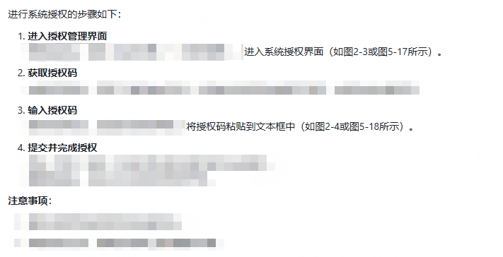

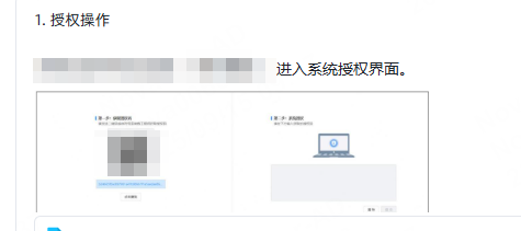

智库库检索出来的分段带图片,但是答案里没有显示图片
检索信息:
引用分段:
回答结果:

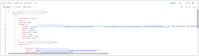

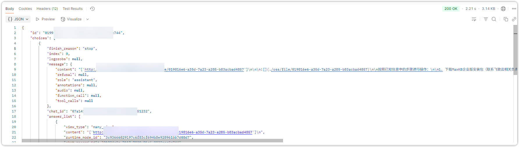

还有和问题,知识库检索结果中,图片地址使用的是 ,在maxkb中对话没有问题,能正常显示图片,如果是通过api进行对话,这个地址还能使用吗??应该怎么处理???
默认地址还是 Markowodn 这种格式 ![](./oss/file/019816e6xxx857)。如果需要展示,需要自行将图片链接保存为图片文件再展示。
具体应该怎么处理呢?
可以搭建一个文件服务器,将图片保存到文件服务器,并生成链接输出返回
原始输出中的图片链接是./oss/file/019816e6xxx857,新建文件服务器后图片文件和./oss/file/019816e6xxx857如何映射?

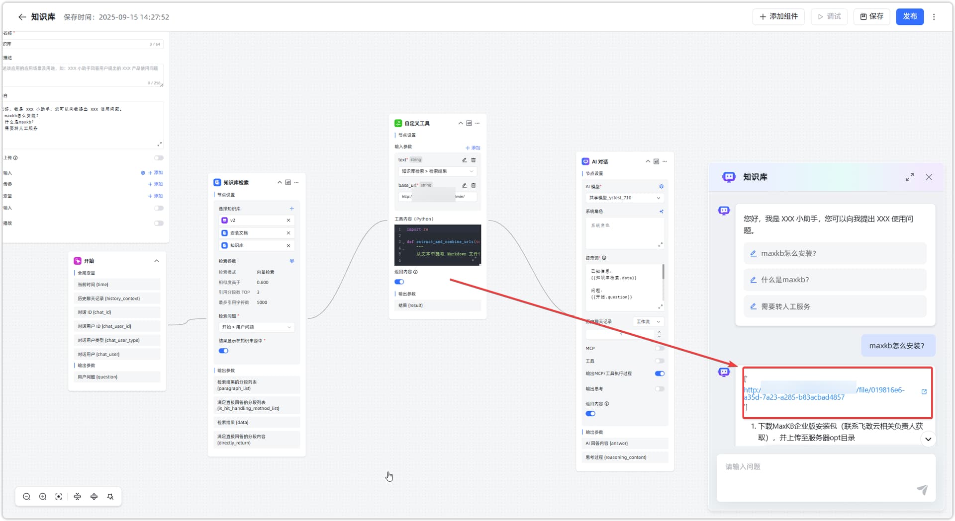

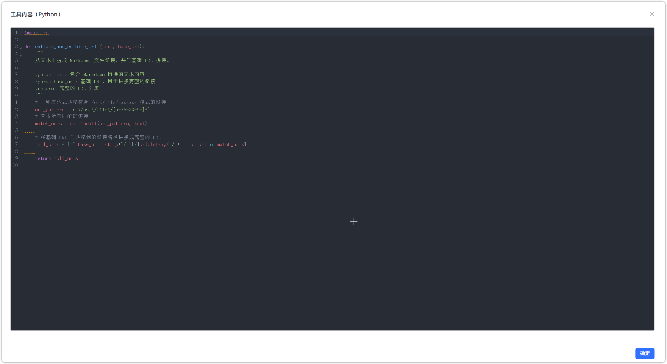

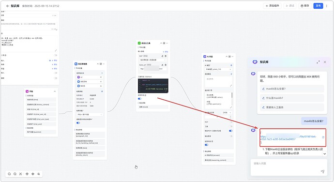

你好,这边测试了一下,可以通过自定义函数,对知识库检索的结果进行提取筛选,选出markdown格式的图片链接,并拼接在自己的ip地址下,这样在调用的过程中会先生成这个图片url,在回答中输出,打开链接就是图片的下载路径
