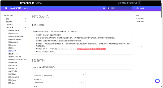

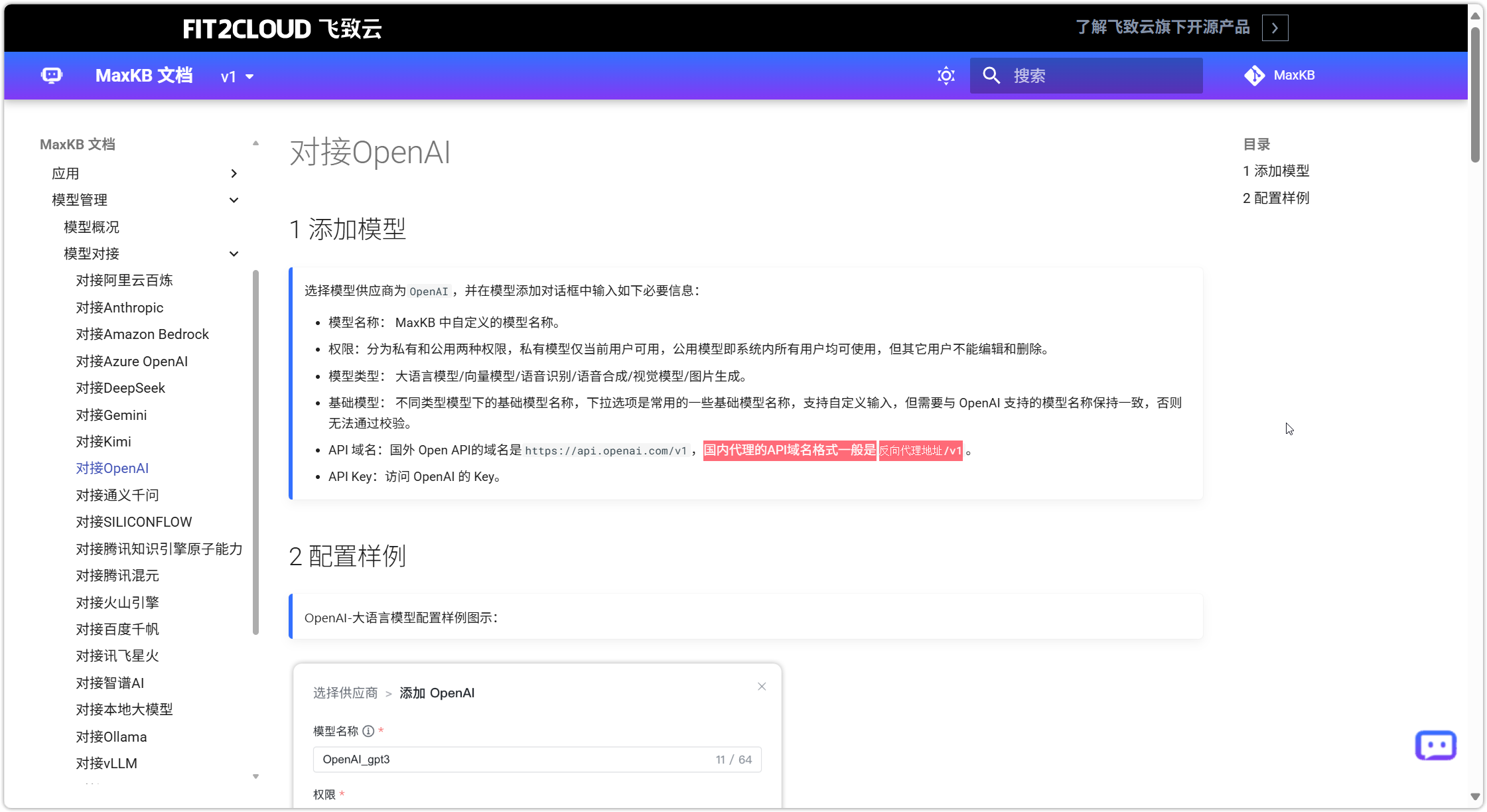

url保留到v2,后面删除
参考文档说明哈,API域名的一般格式
请问下,我实际的模型是deekpseek,然后用的openai的格式,截断到V2也是一样的报错,请求的是地址域名是本地内网能联通的IP地址 http://1.1.1.2:13009 这种
是deepseek供应商提供的模型吗,建议用deepseek进行对接试试
