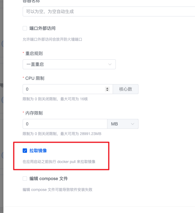

1Panel 安装应用会执行 docker pull 来拉取镜像
跟你手动 docker pull 是一样的

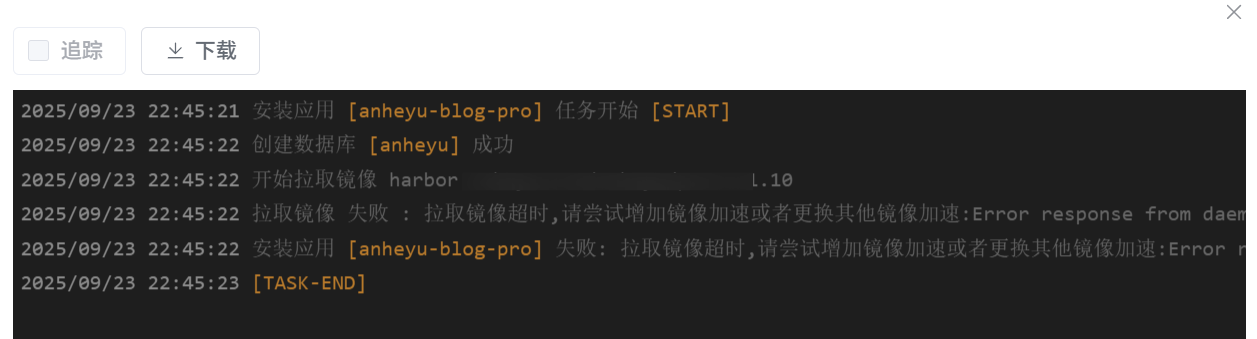

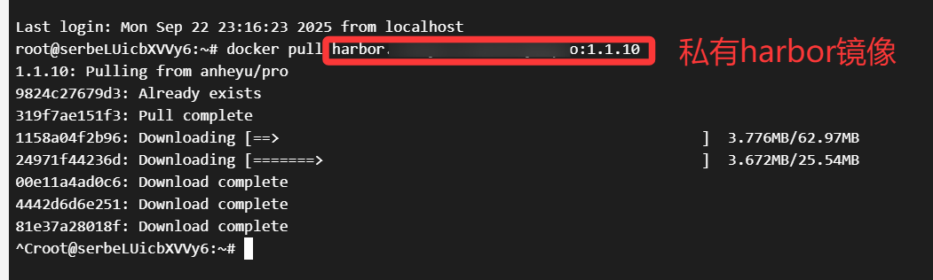

我本地直接开终端可以实现拉取,并在这个目录也找到了登录凭证,但是在应用商店中无法正常拉取
安装的时候有取消这个吗
没有,我试试
没有勾选拉取镜像,一直显示:
您好,我也有同样的困惑,在直接拉取时,本地已经有了凭证,所以理所当然可以实现拉取

经过测试 docker sdk 如果想拉取私有镜像 需要指定用户名密码
建议取消勾选拉取镜像

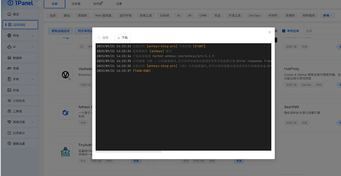

这个问题修复了吗?现在好像还是存在这个问题,已经在 容器 → 仓库 添加了我的私有仓库了,还是不行,阿里云、华为云、zsharbor都一样:
拉取镜像超时,请尝试增加镜像加速或者更换其他镜像加速:Error response from daemon: pull access denied for registry.cn-guangzhou.aliyuncs.com/xxx/xxx, repository does not exist or may require ‘docker login’: denied: requested access to the resource is denied
