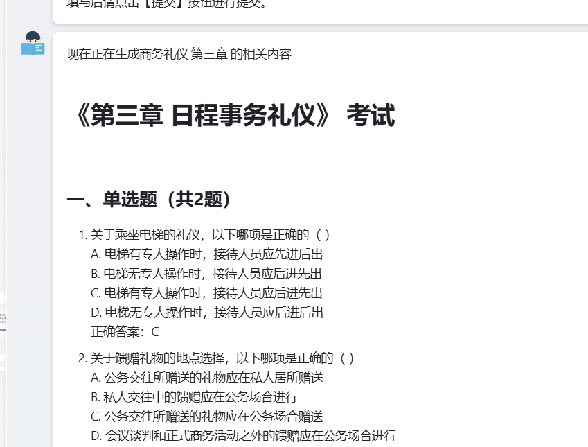

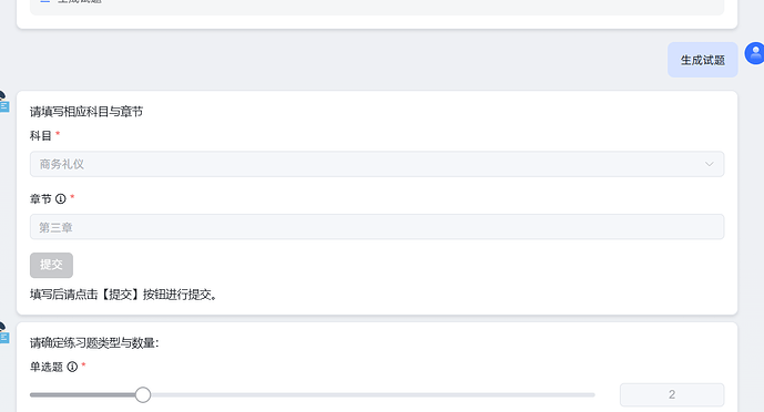

可以通过定制流程,然后用模板化输出文档实现考题生成。

{{教案教材检索.data}}
## 出题数量
{{表单收集.one}}

这个是本身有试题的情况下产生的还是,我的想法是直接用maxkb中的知识库,类似问答回复的问题变成考试题目
根据知识库中的知识自己生成的题目,可以上传教案、教材、学习资料都可以,ai会自己出题。如果你在教案中标注了重点难点,在提示词中,明确要求他生成重难点相关的题目就可以。
