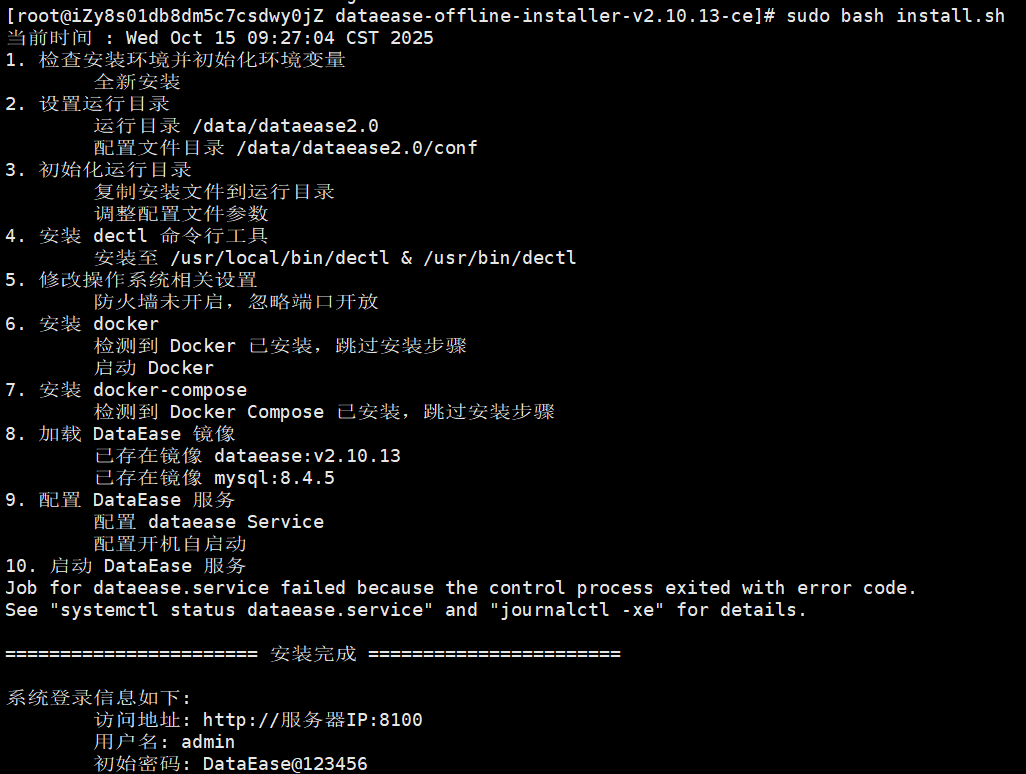

    在内网离线部署DataEase最新版,出现Job for dataease.service failed because the control process exited with error code.See “systemctl status dataease.service” and “journalctl -xe” for details.如下图:

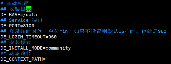

    对于install.conf文件,仅修改了安装目录,如下图:
    屏幕截图 2025-10-15 092840

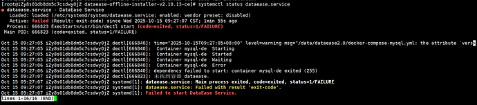

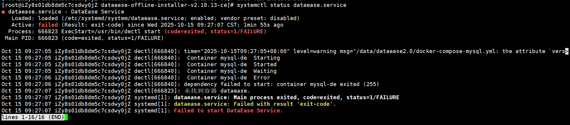

    执行systemctl status dataease.service命令,如下图:

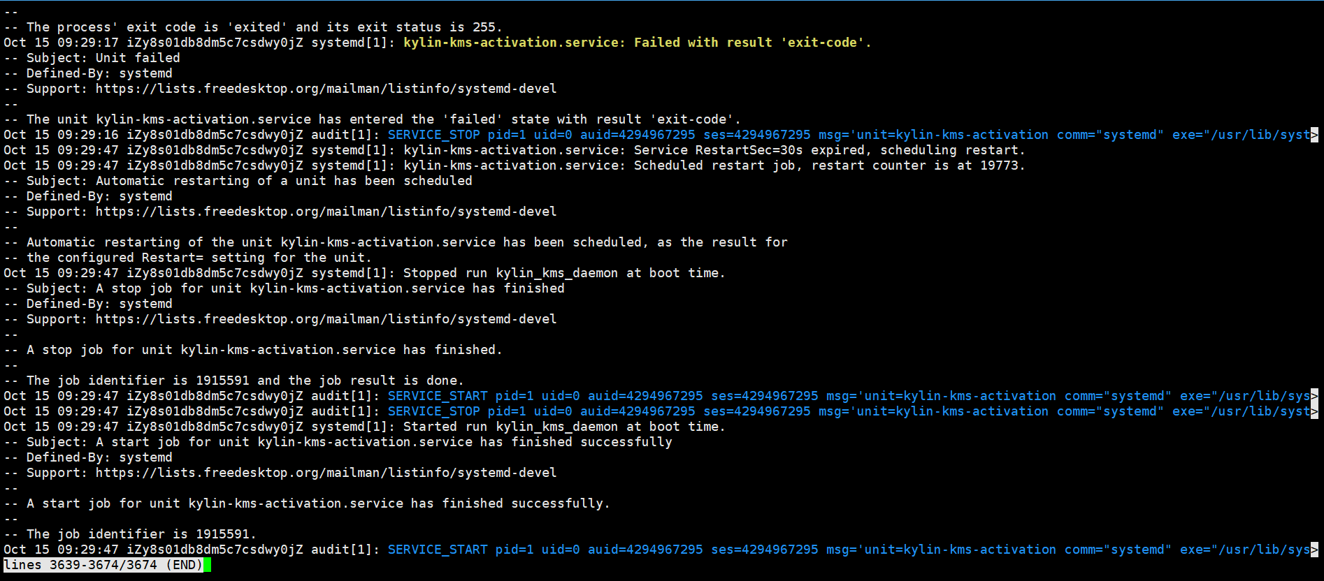

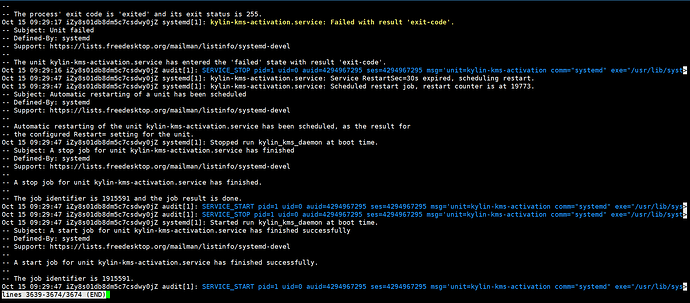

    执行journalctl -xe命令,如下图:

请问这个包是正确的吗,看一下mysql-de容器日志文件
尝试查看日志,显示exec format error,我们的服务器是ARM架构的,是不是DataEase v2社区版离线安装不支持ARM架构服务器?
arm 的安装包你找我们的商务申请一下使用。可以扫描我们论坛的商务二维码
