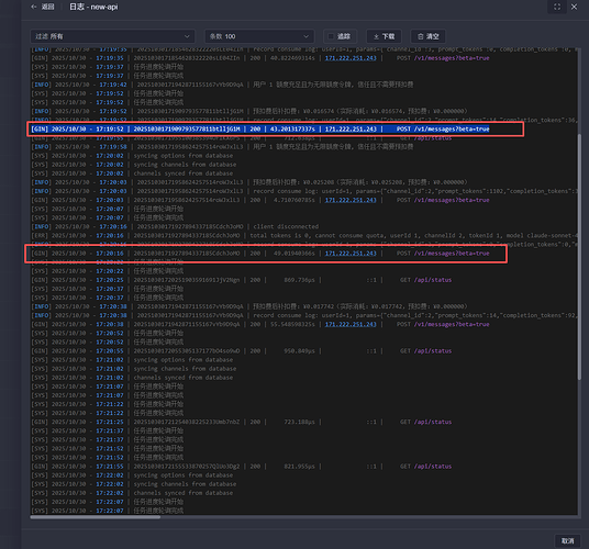

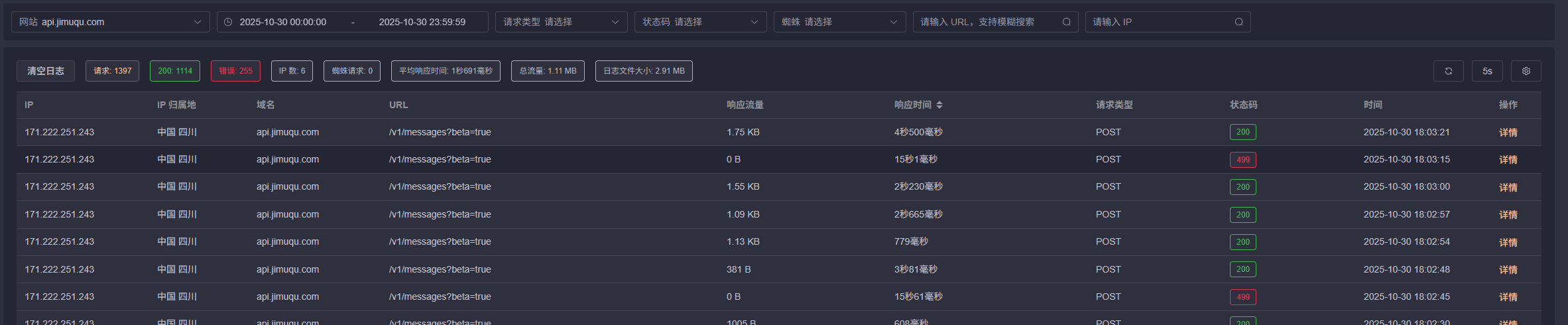

网站反代反向代理newapi 超过15秒固定出现 499状态码

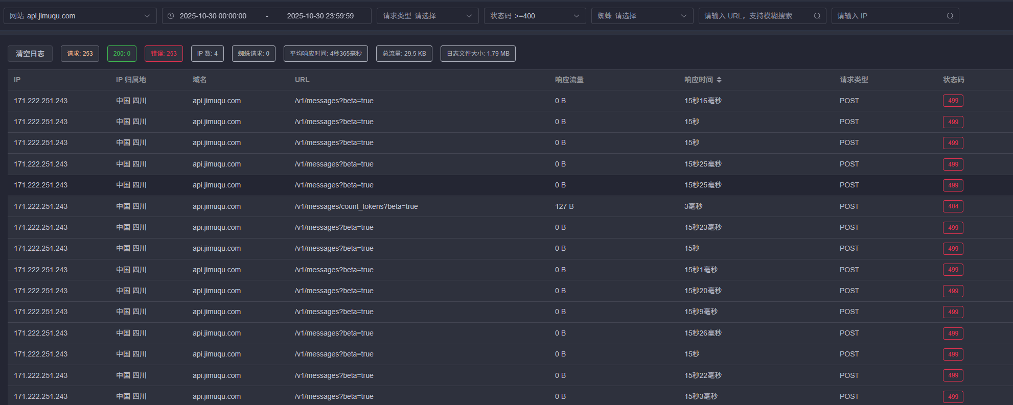

测试过程: 1、claude code直连modelscope 无问题 2、claude 直连 newapi的端口 无问题 3、经过网站的反向代理后单个请求15秒以内无问题,一旦达到15秒或超过 立刻 499状态码,查看newapi的docker日志实际上newapi是依然在正常的执行。最终确定是网站的反向代理存在问题。4、尝试了bt家的面板反向代理测试无问题

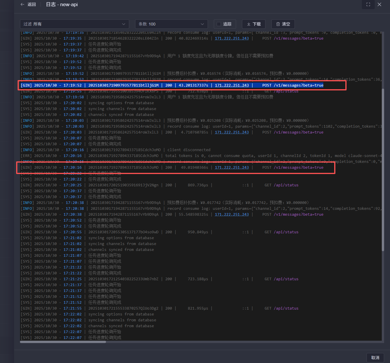

这是newapi docker中的日志

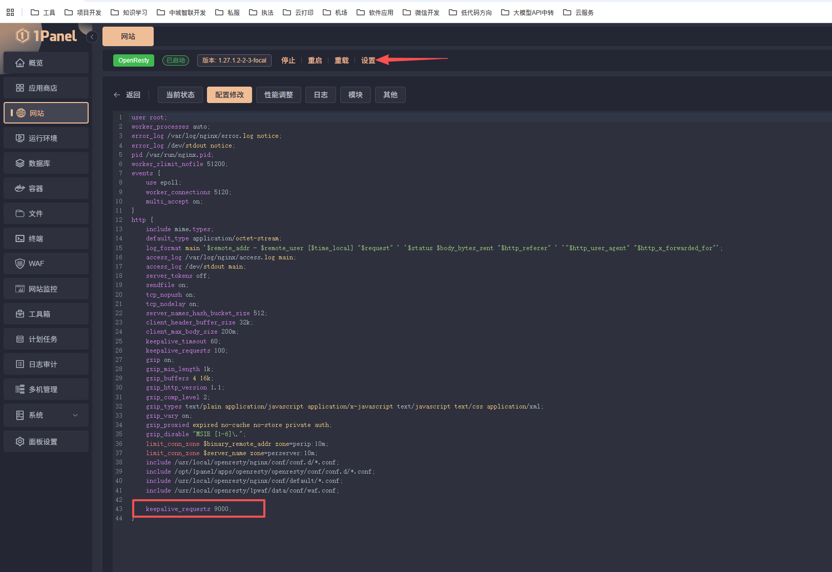

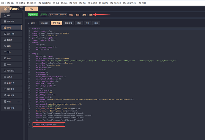

keepalive_requests 5000; 主配置文件改一下这个参数
好的,我试一下
我已经添加过了,依然出现该问题

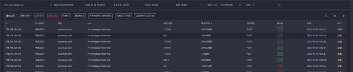

解决了吗,我是超过 1 分钟就断,我设置的是600s,没用
CDN的问题,CDN默认30秒源站超时时间。CDN一般最多设置为300秒。默认是30秒
