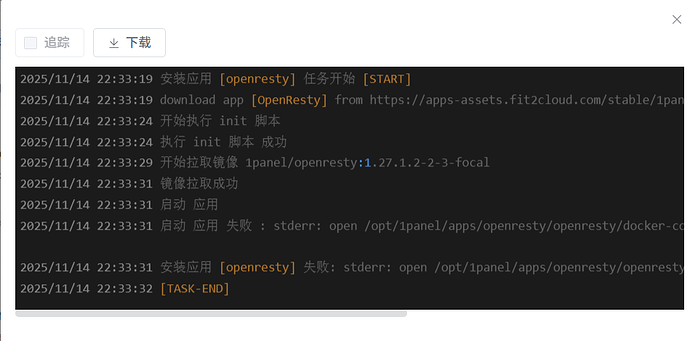

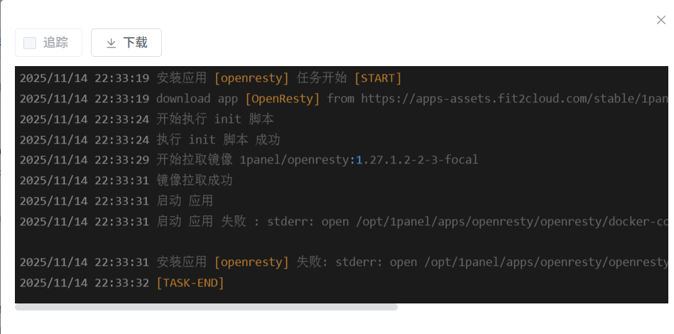

2025/11/26 15:21:46 安装应用 [openresty] 任务开始 [START]
2025/11/26 15:21:46 download app [OpenResty] from https://apps-assets.fit2cloud.com/stable/1panel/openresty/1.27.1.2-2-3-focal/openresty-1.27.1.2-2-3-focal.tar.gz
2025/11/26 15:21:51 开始执行 init 脚本
2025/11/26 15:21:51 执行 init 脚本 成功
2025/11/26 15:22:06 开始拉取镜像 [1panel/openresty:1.27.1.2-2-3-focal]
2025/11/26 15:22:10 镜像拉取成功
2025/11/26 15:22:10 启动 应用

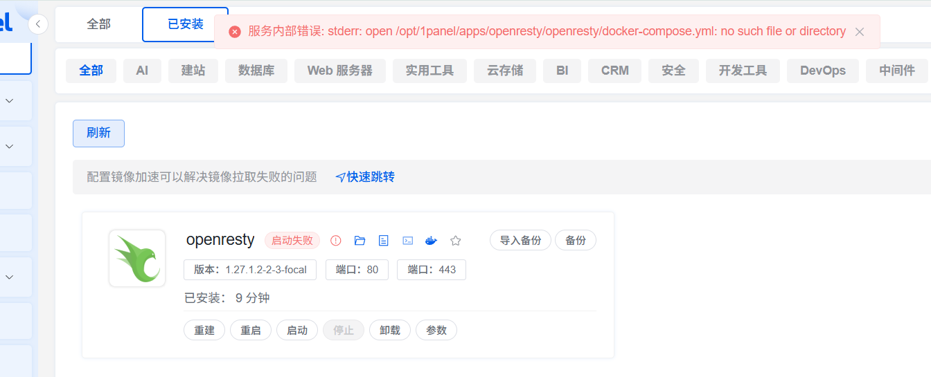

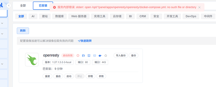

2025/11/26 15:22:10 启动 应用 失败 : stderr: open /opt/1panel/apps/openresty/openresty/docker-compose.yml: no such file or directory
, err: exit status 1
2025/11/26 15:22:10 安装应用 [openresty] 失败: stderr: open /opt/1panel/apps/openresty/openresty/docker-compose.yml: no such file or directory
2025/11/26 15:22:11 [TASK-END]

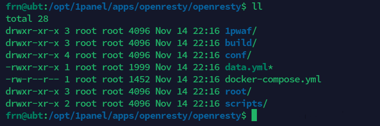

open /var/lib/snapd/void/docker-compose.yml: no such file or directory
但你在运行:
docker compose -f ./docker-compose.yml up -d
文件明明存在(ll 确认过),却报错读取了一个 完全不相关的路径:/var/lib/snapd/void/docker-compose.yml
:white_check_mark: 结论先行
:fire: 你安装的 Docker 是通过 Snap 安装的!
这导致了严重的路径隔离问题:Snap 版 Docker 无法访问 /opt、/home 等外部路径,会出现“空洞(void)”重定向行为。
:mag: 根本原因分析
:x: Snap 安装的 Docker 有严重缺陷:
  • Snap 是沙盒机制,Docker 被限制在封闭环境中
  • 当你尝试访问某些“不可信路径”时,Snap 会将文件路径重定向到 /var/lib/snapd/void/
  • 所以:
    实际被映射成:
    /var/lib/snapd/void/docker-compose.yml (根本不存在)
:point_right: 这就是为什么提示这个诡异路径。
