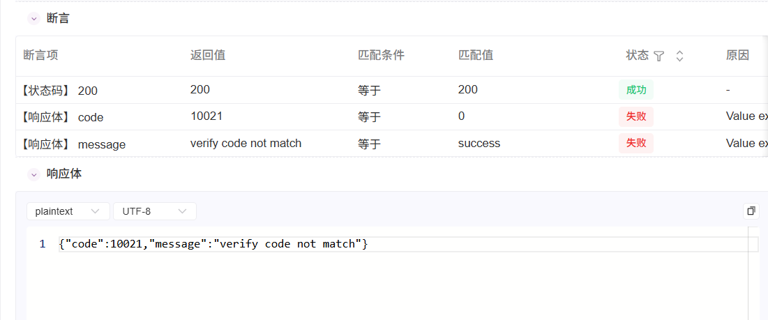

我的是本地安装的开源版本,是V3.6.0。

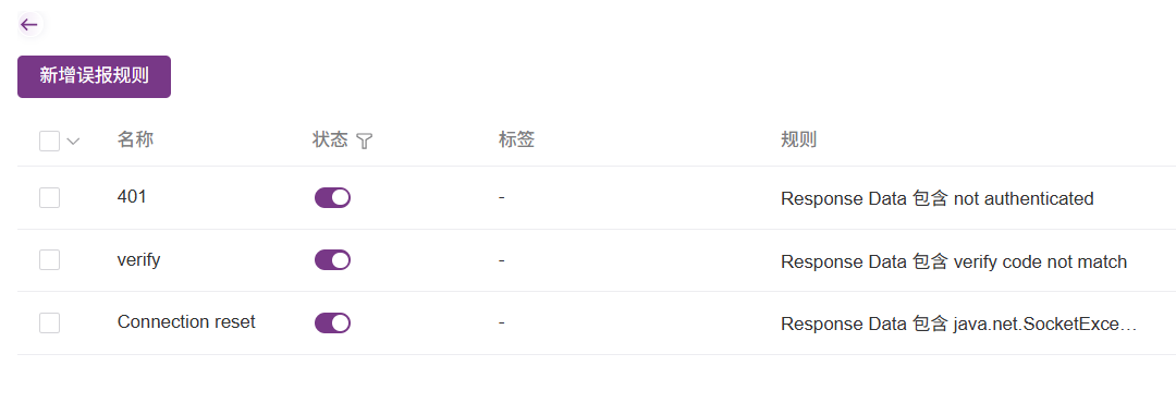

项目管理-应用设置中设置了误报规则:

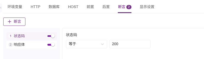

环境管理中的断言是
其他设置应该都和断言无关了。

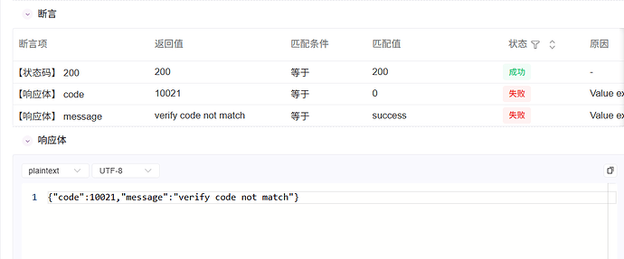

目前的结果是 误报规则无效:
响应体中返回了误报规则中的‘ verify code not match’
请帮忙看一下原因,万分感谢
项目管理-应用设置中设置了误报规则:

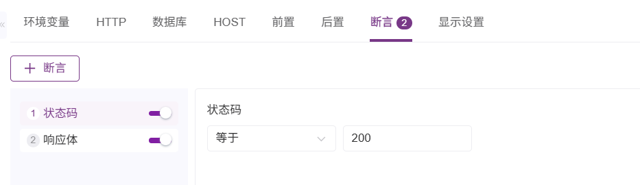

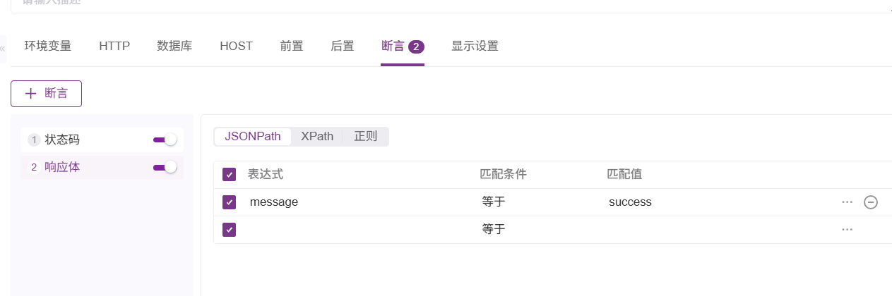

环境管理中的断言是
其他设置应该都和断言无关了。
目前的结果是 误报规则无效:
请帮忙看一下原因,万分感谢

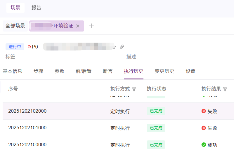

误报 不会改变断言结果,会影响 这个请求的结果,这个请求应该会被标记为误报,不是失败,
感谢回复!
想确认一下, 是不是说最后一个图里面的执行结果是“失败” 是不对的?
改变的是请求结果,最后一个图是断言执行的结果
我本地测试没问题。你可以升级到v3.6.7-lts 看看
谢谢,升级后误报规则生效
