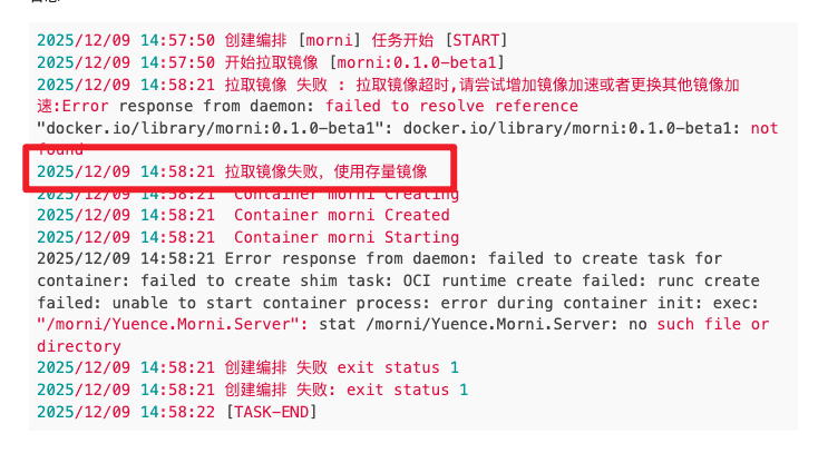

已经导入的镜像无法创建容器
我要运行的是本地镜像,docker.io上没有的。
事先已经把镜像导入到本地,编排时也指定了正确的标签,建立镜像时为何不直接使用本地已有镜像而是去docker.io上拉?
这很不符合逻辑啊,应该是本地没有的镜像才去外部拉取才对。
而且也会导致完全没办法运行本地镜像
1Panel 版本:2.0.15
操作系统(设备): ubuntu server 22.04
2025/12/09 14:57:50 创建编排 [morni] 任务开始 [START]
2025/12/09 14:57:50 开始拉取镜像 [morni:0.1.0-beta1]
2025/12/09 14:58:21 拉取镜像 失败 : 拉取镜像超时,请尝试增加镜像加速或者更换其他镜像加速:Error response from daemon: failed to resolve reference "docker.io/library/morni:0.1.0-beta1": docker.io/library/morni:0.1.0-beta1: not found
2025/12/09 14:58:21 拉取镜像失败,使用存量镜像
2025/12/09 14:58:21  Container morni Creating
2025/12/09 14:58:21  Container morni Created
2025/12/09 14:58:21  Container morni Starting
2025/12/09 14:58:21 Error response from daemon: failed to create task for container: failed to create shim task: OCI runtime create failed: runc create failed: unable to start container process: error during container init: exec: "/morni/Yuence.Morni.Server": stat /morni/Yuence.Morni.Server: no such file or directory
2025/12/09 14:58:21 创建编排 失败 exit status 1
2025/12/09 14:58:21 创建编排 失败: exit status 1
2025/12/09 14:58:22 [TASK-END]

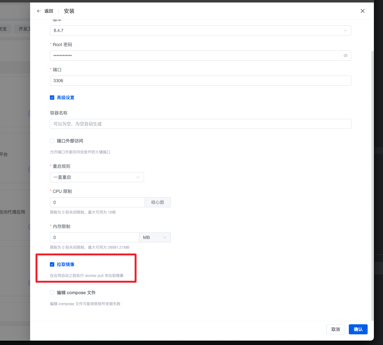

已经检测到你的本地镜像了
如果不想创建的时候拉取 可以取消勾选这个
感谢,已解决
